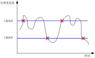

4. 告警组
RMON告警管理可对指定的告警变量(如端口收到的报文总数etherStatsPkts)进行监视。用户定义了告警表项后,系统会按照定义的时间周期去获取被监视的告警变量的值,当告警变量的值大于或等于上限阈值时,触发一次上限告警事件;当告警变量的值小于或等于下限阈值,触发一次下限告警事件,告警管理将按照事件的定义进行相应的处理。
当告警变量的采样值在同一方向上连续多次超过阈值时,只会在第一次产生告警事件,后面的几次不会产生告警事件。即上限告警和下限告警是交替产生的,出现了一次上限告警,则下一次必为下限告警。如图1-1所示,告警变量的值(如图中黑色曲线所示)多次超过阈值(如图中蓝色直线所示),产生了多个交叉点,但只有红叉标识的交叉点才会触发告警事件,其它交叉点不会触发告警事件。
图1-1 上下限告警示意图
