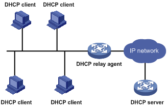

在DHCP的典型应用中,一般包含一台DHCP服务器和多台客户端(如PC和便携机),如图1-1所示。
图1-1 DHCP典型应用
DHCP客户端和DHCP服务器处于不同物理网段时,客户端可以通过DHCP中继与服务器通信,获取IP地址及其他配置信息。DHCP中继的详细介绍请参见“1.1.3  DHCP中继简介”。

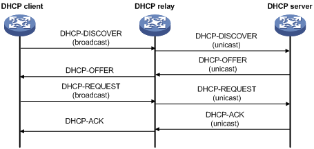

1.1.3  DHCP中继简介
1. DHCP中继的应用环境
由于在IP地址动态获取过程中采用广播方式发送请求报文,因此DHCP只适用于DHCP客户端和服务器处于同一个子网内的情况。为进行动态主机配置,需要在所有网段上都设置一个DHCP服务器,这显然是很不经济的。
DHCP中继功能的引入解决了这一难题:客户端可以通过DHCP中继与其他网段的DHCP服务器通信,最终获取到IP地址。这样,多个网络上的DHCP客户端可以使用同一个DHCP服务器,既节省了成本,又便于进行集中管理。
2. DHCP中继的基本原理
图1-3是DHCP中继的典型应用示意图。
图1-3 DHCP中继的典型组网应用
通过DHCP中继完成动态配置的过程中,DHCP客户端与DHCP服务器的处理方式与不通过DHCP中继时的处理方式基本相同。下面只说明DHCP中继的转发过程,报文的具体交互过程请参见“1.1.1  DHCP的IP地址分配”中的“IP地址动态获取过程”。
图1-4 DHCP中继的工作过程
如图1-4所示,DHCP中继的工作过程为:
(1)        具有DHCP中继功能的网络设备收到DHCP客户端以广播方式发送的DHCP-DISCOVER或DHCP-REQUEST报文后,将报文中的giaddr字段填充为DHCP中继的IP地址,并根据配置将报文单播转发给指定的DHCP服务器。
(2)        DHCP服务器根据giaddr字段为客户端分配IP地址等参数,并通过DHCP中继将配置信息转发给客户端,完成对客户端的动态配置。

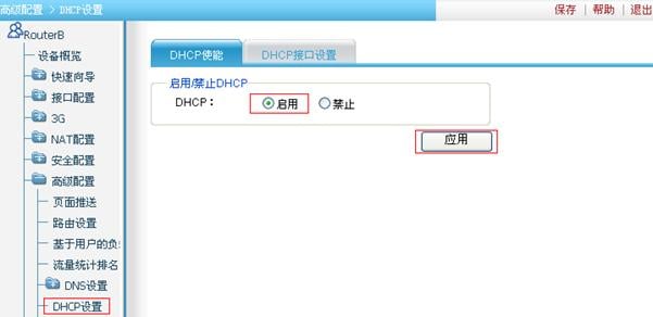

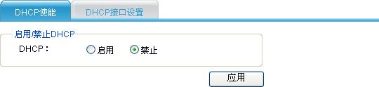

1.2.2  使能DHCP服务
在导航栏中选择“高级配置 > DHCP设置”,默认进入“DHCP使能”页签的页面,如图1-5所示。
图1-5 DHCP使能
使能DHCP服务的详细配置如表1-4所示。
表1-4 使能DHCP服务的详细配置
配置项
说明
DHCP
设置启动或禁止全局的DHCP服务
可点击返回“表1-1 DHCP服务器配置步骤”。
可点击返回“表1-2 DHCP中继配置步骤”。

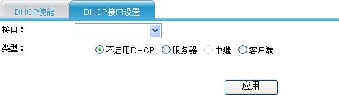

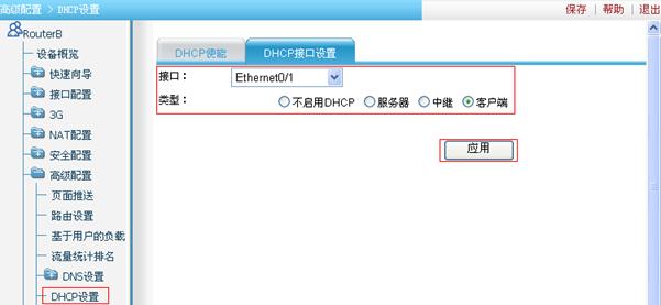

1.2.3  配置接口的工作模式

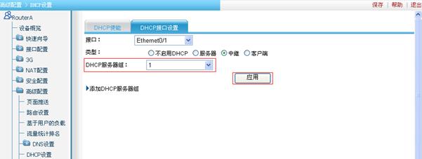

在导航栏中选择“高级配置 > DHCP设置”,单击“DHCP接口设置”页签,进入接口上DHCP特性的设置页面,如图1-6所示。
图1-6 DHCP接口设置
配置接口工作在DHCP服务器模式的详细配置如表1-5所示。
表1-5 配置接口工作在DHCP服务器模式的详细配置
配置项
说明
接口
设置要配置的接口
类型
设置接口的工作模式:
l      不启用DHCP:此模式下,当接口收到DHCP客户端发来的DHCP报文时,不会为其分配IP地址,也不会作为DHCP中继转发该报文
l      服务器:此模式下,当接口收到DHCP客户端发来的DHCP报文时,将从DHCP服务器的地址池中分配地址
l      中继:此模式下,当接口收到DHCP客户端发来的DHCP报文时,将报文转发给外部DHCP服务器,由外部服务器分配地址
l      客户端:此模式下,接口使用DHCP方式获取IP地址
DHCP服务器组
当类型选择“中继”时,设置将接口与DHCP服务器组建立归属关系
一个服务器组可以对应多个接口,可选的DHCP服务器组需先通过添加DHCP服务器组来配置
可点击返回“表1-3 DHCP客户端配置步骤”。

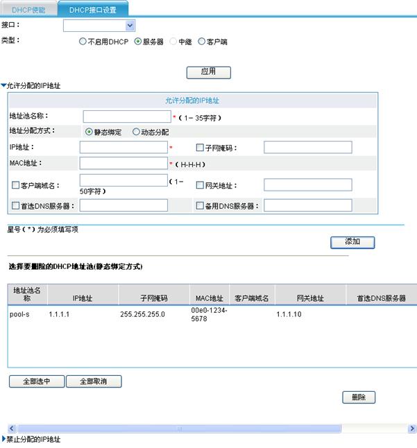

1.2.4  配置DHCP服务器静态地址池
在导航栏中选择“高级配置 > DHCP设置”,单击“DHCP接口设置”页签,进入接口上DHCP特性的设置页面,如图1-6所示。选择“类型”为“服务器”,在页面上单击“允许分配的IP地址”前的扩展按钮,展开DHCP服务器地址池的配置内容。当地址分配方式选择“静态绑定”时,页面如图1-7所示。
图1-7 DHCP服务器静态地址池设置
DHCP服务器静态地址池的详细配置如表1-6所示。
表1-6 DHCP服务器的静态地址池的详细配置
配置项
说明
地址池名称
设置要配置的DHCP地址池的名称
地址分配方式:静态绑定
设置该地址池采用静态绑定方式进行地址分配
IP地址
设置DHCP地址池中静态绑定的IP地址和子网掩码。不指定子网掩码时,表示采用自然掩码
静态绑定的IP地址不能是DHCP服务器的接口IP地址,否则会导致IP地址冲突,被绑定的客户端将无法正常获取到IP地址
子网掩码
MAC地址
设置DHCP地址池中静态绑定的客户端的MAC地址
客户端域名
设置DHCP地址池为DHCP客户端分配的域名后缀
为地址池指定客户端使用的域名后,在给客户端分配IP地址的同时,也将域名发送给客户端
网关地址
设置DHCP地址池为DHCP客户端分配的网关地址
DHCP客户端访问本网段以外的服务器或主机时,数据必须通过网关进行转发。为地址池指定网关地址后,在给客户端分配IP地址的同时,也将网关地址发送给客户端
首选DNS服务器
设置DHCP地址池为DHCP客户端分配的首选的DNS服务器地址
为了使DHCP客户端能够通过域名访问Internet上的主机,DHCP服务器应在为客户端分配IP地址的同时指定DNS服务器地址
备用DNS服务器
设置DHCP地址池为DHCP客户端分配的备用的DNS服务器地址

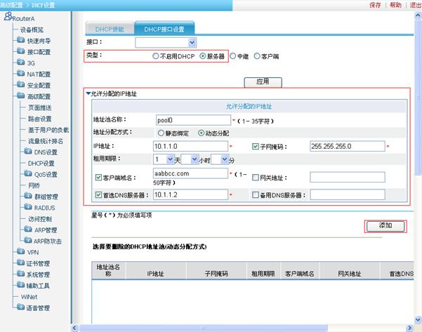

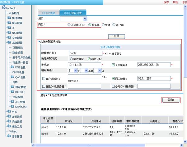

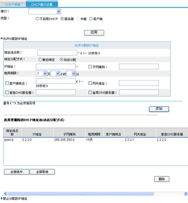

1.2.5  配置DHCP服务器动态地址池

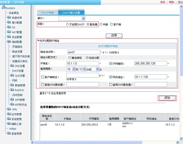

在导航栏中选择“高级配置 > DHCP设置”,单击“DHCP接口设置”页签,进入接口上DHCP特性的设置页面,如图1-6所示。选择“类型”为“服务器”,在页面上单击“允许分配的IP地址”前的扩展按钮,展开DHCP服务器地址池的配置内容。当地址分配方式选择“动态分配”时,页面如图1-8所示。
图1-8 DHCP服务器动态地址池设置
DHCP服务器动态地址池的详细配置如表1-7所示。
表1-7 DHCP服务器的动态地址池的详细配置
配置项
说明
地址池名称
设置要配置的DHCP地址池的名称
地址分配方式:动态分配
设置该地址池采用动态分配方式进行地址分配
IP地址
设置用于动态分配的IP地址范围。不指定子网掩码,表示采用自然掩码
请尽量保证此IP地址范围与DHCP服务器接口或DHCP中继接口地址的网段一致,以免分配错误的IP地址
子网掩码
租用期限
设置DHCP地址池中动态分配的IP地址的租用有效期限
需要注意的是:
l      如果租期的截止时间超过2106年,则系统就认为租约已过期
l      地址租用有效期限不具有继承关系
客户端域名
网关地址
首选DNS服务器
备用DNS服务器

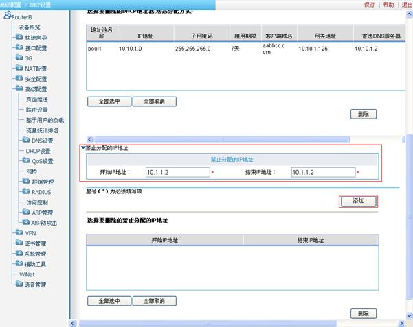

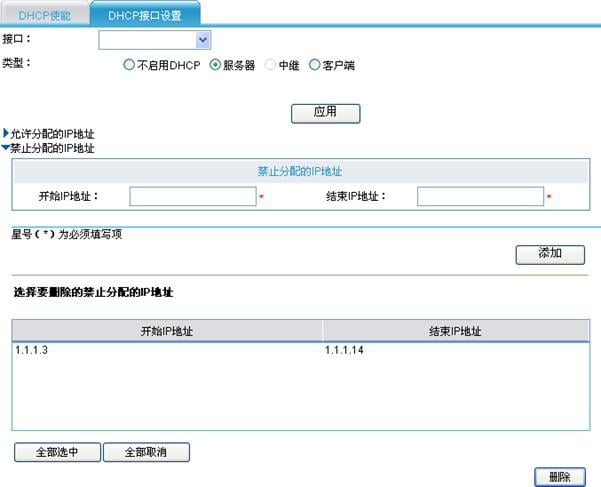

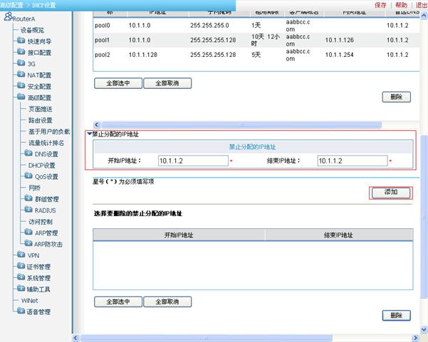

1.2.6  配置DHCP服务器禁止分配的IP地址
在导航栏中选择“高级配置 > DHCP设置”,单击“DHCP接口设置”页签,进入接口上DHCP特性的设置页面,如图1-6所示。选择“类型”为“服务器”,在页面上单击“禁止分配的IP地址”前的扩展按钮,展开DHCP服务器禁止分配的IP地址的配置内容,如图1-9所示。
图1-9 禁止分配的IP地址设置
DHCP服务器禁止分配的IP地址的详细配置如表1-8所示。
表1-8 DHCP服务器的禁止分配的IP地址的详细配置
配置项
说明
开始IP地址
设置不参与自动分配的最小IP地址
结束IP地址
设置不参与自动分配的最大IP地址
结束IP地址必须大于或等于开始IP地址,大于表示禁止一个IP地址范围;等于表示禁止单个的IP地址

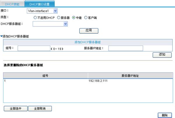

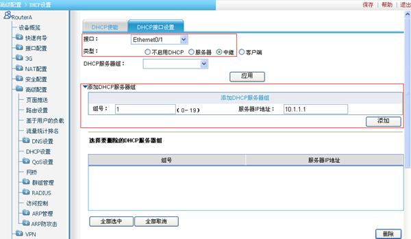

1.2.7  添加DHCP服务器组
在导航栏中选择“高级配置 > DHCP设置”,单击“DHCP接口设置”页签,进入接口上DHCP特性的设置页面,如图1-6所示。选择支持DHCP中继功能的接口,并选择“类型”为“中继”,在页面上单击“添加DHCP服务器组”前的扩展按钮,展开DHCP服务器组的配置内容,如图1-10所示。
图1-10 DHCP服务器组设置
添加DHCP服务器组的详细配置信息如表1-9所示。
表1-9 添加DHCP服务器组的详细配置
配置项
说明
组号
设置DHCP服务器组的组号
最多可以创建20个DHCP服务器组
服务器IP地址
设置DHCP服务器组中服务器的IP地址
DHCP服务器组中服务器的IP地址不能与DHCP中继的接口IP地址在同一网段,否则,可能导致客户端无法获得IP地址

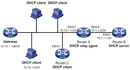

1.3  DHCP典型配置举例

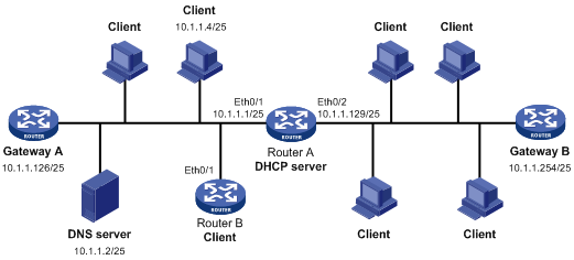

常见的DHCP组网方式可分为两类:一种是DHCP服务器和客户端在同一个子网内,直接进行DHCP报文的交互;另一种是DHCP服务器和客户端处于不同的子网中,必须通过DHCP中继代理实现IP地址的分配。无论哪种情况下,DHCP服务器的配置都是相同的。
1.3.1  不通过DHCP中继典型配置举例
1. 组网需求
l              作为DHCP服务器的Router A为网段10.1.1.0/24中的客户端动态分配IP地址,该地址池网段分为两个子网网段:10.1.1.0/25和10.1.1.128/25。
l              Router A的两个以太网接口Ethernet0/1和Ethernet0/2的地址分别为10.1.1.1/25和10.1.1.129/25。
l              10.1.1.0/25网段内的地址租用期限为10天12小时,域名后缀为aabbcc.com,DNS服务器地址为10.1.1.2/25,网关的地址为10.1.1.126/25。
l              10.1.1.128/25网段内的地址租用期限为5天,域名后缀为aabbcc.com,DNS服务器地址为10.1.1.2/25,网关的地址为10.1.1.254/25。
l              10.1.1.0/25网段与10.1.1.128/25网段的域名后缀、DNS服务器地址相同,可以只配置10.1.1.0/24网段的域名后缀和DNS服务器地址,10.1.1.0/25网段与10.1.1.128/25网段继承10.1.1.0/24网段的配置。
l              Router B作为DHCP客户端,通过DHCP协议从DHCP服务器Router A获取静态绑定的IP地址、DNS服务器、网关地址等信息。
图1-11 不通过DHCP中继配置组网图

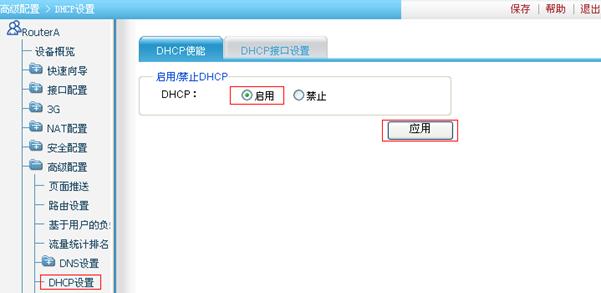

# 使能DHCP服务。
l              在Router A的导航栏中选择“高级配置 > DHCP设置”,默认进入“DHCP使能”页签的页面,进行如下配置,如图1-12所示。
图1-12 使能DHCP服务
l              选择DHCP为“启用”。
l              单击<应用>按钮完成操作。

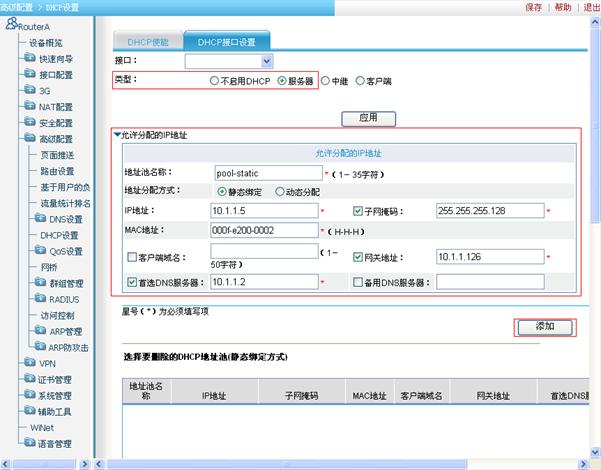

# 配置DHCP静态地址池,将固定IP地址10.1.1.5与Router B绑定。
l              单击“DHCP接口设置”页签,进行如下配置,如图1-13所示。
图1-13 配置DHCP静态地址池
l              选择类型为“服务器”。
l              单击“允许分配的IP地址”前的扩展按钮,展开DHCP服务器地址池的配置内容。
l              输入地址池名称为“pool-static”。
l              选择地址分配方式为“静态绑定”。
l              输入IP地址为“10.1.1.5”。
l              选中“子网掩码”前的复选框,输入子网掩码为“255.255.255.128”。
l              输入MAC地址为“000f-e200-0002”。
l              选中“网关地址”前的复选框,输入网关地址为“10.1.1.126”。
l              选中“首选DNS服务器”前的复选框,输入首选DNS服务器地址为“10.1.1.2”。
l              单击<添加>按钮完成操作。

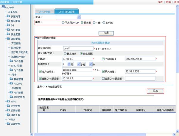

# 配置DHCP父地址池0的共有属性(地址池范围、客户端域名、DNS服务器)。
图1-14 配置DHCP父地址池0的共有属性
l              如图1-14所示,输入地址池名称为“pool0”。
l              选择地址分配方式为“动态分配”。
l              输入IP地址为“10.1.1.0”。
l              选中“子网掩码”前的复选框,输入子网掩码为“255.255.255.0”。
l              选中“客户端域名”前的复选框,输入域名后缀为“aabbcc.com”。
l              单击<添加>按钮完成操作。
# 配置DHCP子地址池1的共有属性(地址池范围、租用期限、网关)。
图1-15 配置DHCP子地址池1的共有属性
l              如图1-15所示,输入地址池名称为“pool1”。
l              选择地址分配方式为“动态分配”。
l              选择租用期限为“10”天“12”小时。
l              单击<添加>按钮完成操作。
# 配置DHCP子地址池2的共有属性(地址池范围、租用期限、网关)。
图1-16 配置DHCP子地址池2的共有属性
l              如图1-16所示,输入地址池名称为“pool2”。
l              选择地址分配方式为“动态分配”。
l              输入IP地址为“10.1.1.128”。
l              选择租用期限为“5”天。
l              选中“网关地址”前的复选框,输入网关地址为“10.1.1.254”。
l              单击<添加>按钮完成操作。
# 配置DHCP服务器禁止分配的IP地址(DNS服务器和网关地址)。
l              单击“禁止分配的IP地址”前的扩展按钮,展开DHCP服务器禁止分配的IP地址的配置内容,进行如下配置,如图1-17所示。
图1-17 配置DHCP服务器禁止分配的IP地址
l              输入开始IP地址为“10.1.1.2”。
l              输入结束IP地址为“10.1.1.2”。
l              单击<添加>按钮完成操作。
l              参见图1-17,输入开始IP地址为“10.1.1.126”。
l              输入结束IP地址为“10.1.1.126”。
l              单击<添加>按钮完成操作。
l              参见图1-17,输入开始IP地址为“10.1.1.254”。
l              输入结束IP地址为“10.1.1.254”。
l              单击<添加>按钮完成操作。
(2)        配置DHCP客户端Router B
# 配置接口使用DHCP方式获取IP地址。
l              在Router B的导航栏中选择“高级配置 > DHCP设置”,单击“DHCP接口设置”页签,进行如下配置,如图1-18所示。
图1-18 配置接口使用DHCP方式获取IP地址
l              选择接口为“Ethernet0/1”。
l              选择类型为“客户端”。
l              单击<应用>按钮完成操作。

1.3.2  通过DHCP中继典型配置举例
1. 组网需求
l              具有DHCP中继功能的Router A通过Ethernet0/1接口连接到DHCP客户端所在的网络;通过Ethernet0/2接口连接到DHCP服务器Router B。Ethernet0/1接口的IP地址为10.10.1.1/24,Ethernet0/2的IP地址为10.1.1.2/24。
l              Router B的IP地址为10.1.1.1/24,通过Router A为网段10.10.1.0/24中的客户端动态分配IP地址,地址租用期限为7天,域名后缀为aabbcc.com,DNS服务器地址为10.10.1.2/24,网关的地址为10.10.1.126/24。
l              通过Router A转发DHCP报文,DHCP客户端可以从DHCP服务器上申请到动态分配的IP地址、DNS服务器、网关地址等相关配置信息。
图1-19 通过DHCP中继配置组网图

# 使能DHCP服务。
l              在Router A的导航栏中选择“高级配置 > DHCP设置”,默认进入“DHCP使能”页签的页面,进行如下配置,如图1-20所示。
图1-20 使能DHCP服务
l              选择DHCP为“启用”。
l              单击<应用>按钮完成操作。
# 添加DHCP服务器组。
l              单击“DHCP接口设置”页签,进行如下配置,如图1-21所示。
图1-21 添加DHCP服务器组
l              选择类型为“中继”。
l              单击“添加DHCP服务器组”前的扩展按钮,展开DHCP服务器组的配置内容。
l              输入组号为“1”。
l              输入服务器IP地址为“10.1.1.1”。
l              单击<添加>按钮完成操作。
# 配置接口工作在DHCP中继模式。
图1-22 配置接口工作在DHCP中继模式
l              如图1-22所示,选择DHCP服务器组为“1”。
l              单击<应用>按钮完成操作。

# 使能DHCP服务。
l              在Router B的导航栏中选择“高级配置 > DHCP设置”,默认进入“DHCP使能”页签的页面,进行如下配置,如图1-23所示。
图1-23 使能DHCP服务
l              选择DHCP为“启用”。
l              单击<应用>按钮完成操作。

# 配置DHCP动态地址池。
l              单击“DHCP接口设置”页签,进行如下配置,如图1-24所示。
图1-24 配置DHCP动态地址池
l              选择类型为“服务器”。
l              输入地址池名名称“pool1”。
l              选择地址分配方式为“动态分配”。
l              输入IP地址为“10.10.1.0”。
l              选择租用期限为“7”天。
l              选中“网关地址”前的复选框,输入网关地址为“10.10.1.126”。
l              选中“首选DNS服务器”前的复选框,输入首选DNS服务器地址为“10.10.1.2”。
l              单击<添加>按钮完成操作。
l              单击“禁止分配的IP地址”前的扩展按钮,展开DHCP服务器禁止分配的IP地址的配置内容,进行如下配置,如图1-25所示。
图1-25 配置DHCP服务器禁止分配的IP地址
l              单击<添加>按钮完成操作。
l              参见图1-25,输入开始IP地址为“10.1.1.126”。
l              单击<添加>按钮完成操作。
