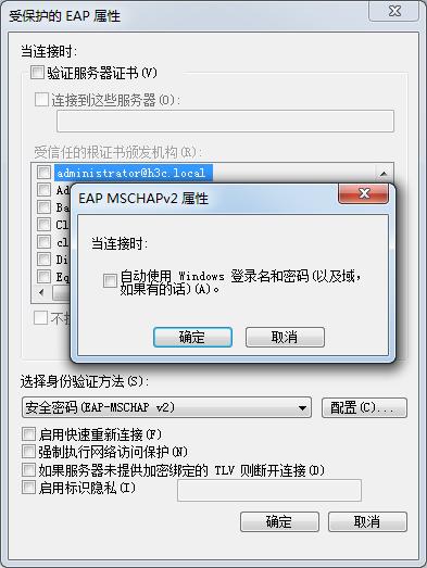

# 单击<设置>按钮,进入“保护的EAP属性”对话框。
·     去掉“验证服务器证书(V)”前复选框中的勾;
·     去掉“启用快速重新连接”前复选框中的勾;
·     单击“选择身份验证方法(S)”后面的<配置>按钮;
·     在弹出的“EAP MSCHAPv2属性”对话框中,去掉复选框中的勾;
·     然后单击<确定>按钮,返回“受保护的EAP属性”界面,再单击<确定>按钮。
图13 属性配置

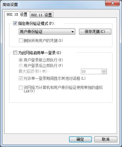

# 在无线网络属性对话框中,单击<高级设置>按钮,进入高级设置对话框。在802.1X设置页签中,勾选“指定身份验证模式”,然后,在下拉框中选择“用户身份验证”。
图14 高级设置-802.1X设置

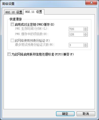

# 单击“802.11设置”页签,去掉“启用成对主密钥(PMK)缓存”前的复选框中的勾,然后单击<确定>按钮。
图15  无线网卡配置过程
