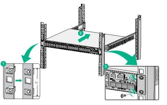

2.2.1  安装方式介绍
表2-1 S5130S-EI-G交换机安装方式介绍
设备型号
可选安装方式
挂耳类型
说明
安装交换机到机柜步骤
S5130S-30C-EI-G
S5130S-54C-EI-G
挂耳和滑道配合安装
挂耳和滑道(标配),如图2-3所示
可以根据安装场景的需要将挂耳安装在设备端口侧或电源侧挂耳安装位,配合滑道将交换机安装到机柜
具体请参见2.2.2

3. 安装交换机到机柜
具体安装步骤如下:
(1)     请操作者佩戴防静电腕带。需确保防静电腕带与皮肤良好接触,并确认防静电腕带已经良好接地。
(2)     将浮动螺母安装到交换机安装位前立柱的方孔上,如图2-8中①所示。
(3)     一位安装人员用手托住交换机的底部,调整机箱方位,使机箱两侧的导轨正对机柜内侧立柱上的滑道,然后水平缓慢的推动交换机,使两边的滑道平稳地滑入导轨,直到机箱挂耳紧贴机柜前立柱方孔条,如图2-8中②所示。
(4)     另一位安装人员用满足机柜安装尺寸要求的螺钉将交换机通过挂耳固定在机架上,保证位置水平并牢固,如图2-8中③所示。
图2-8 安装交换机到机柜示意图(以S5130S-54C-EI-G为例)

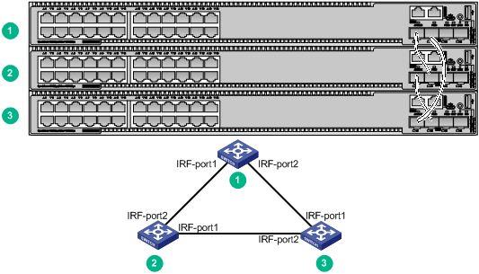

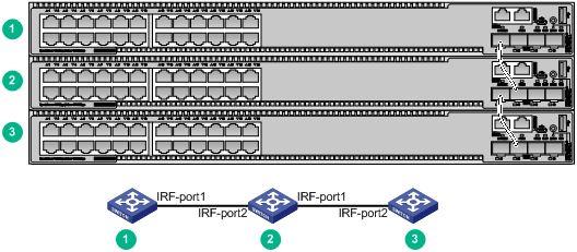

4.3.3  选择IRF拓扑方案及成员设备间的连接方式
IRF成员设备间的连接状态和拓扑关系通过IRF端口的连接来体现。IRF端口是一种虚拟端口,IRF端口之间的连接是基于与之绑定的IRF物理端口之间的连接而建立的。每台IRF成员设备上可以创建两个IRF端口,IRF-port1和IRF-port2。在连接IRF成员设备时,必须保证一台设备的IRF-port1对应的物理端口与对端设备IRF-port2对应的物理端口进行连接。
IRF支持链形连接和环形连接两种拓扑,环形连接比链形连接更可靠。当环形链路中出现一条链路故障时,IRF系统的功能和性能不会受到影响;当链形链路中出现一条链路故障时,会引起IRF分裂,因此建议用户使用环形连接方式。
说明
设备面板图以S5130S-30C-EI-G为例,在下图及此后的图示中,设备上与两个IRF端口对应的物理端口位置仅作示例,并不表示唯一的对应方式。
图4-3 IRF链形连接方式及对应的拓扑示意图
图4-4 IRF环形连接方式及对应的拓扑示意图
S5130S-EI-G系列交换机能够使用10GE光接口作为IRF物理端口,实现成员设备间的IRF物理连接,您也可以通过将多个SFP+接口与一个IRF端口绑定的方式,来实现成员设备间的聚合IRF连接。聚合IRF连接可以提供更高的性能和可靠性,您可以根据实际需要进行选择。

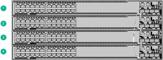

1. 集中式放置的连接方案
说明
下文中以4台设备为例进行线缆连接方案的介绍,使用更少数量的设备时请参考进行连接。
如果IRF的所有成员设备都安装在同一机柜内,建议您选择使用以下连接方式实现环形连接。
图4-5 集中式放置环形连接示意图
上述连接方式对应的是比较直观的环形拓扑,便于后期维护。拓扑连接关系如图4-5所示。
图4-6 集中式放置环形连接拓扑示意图
