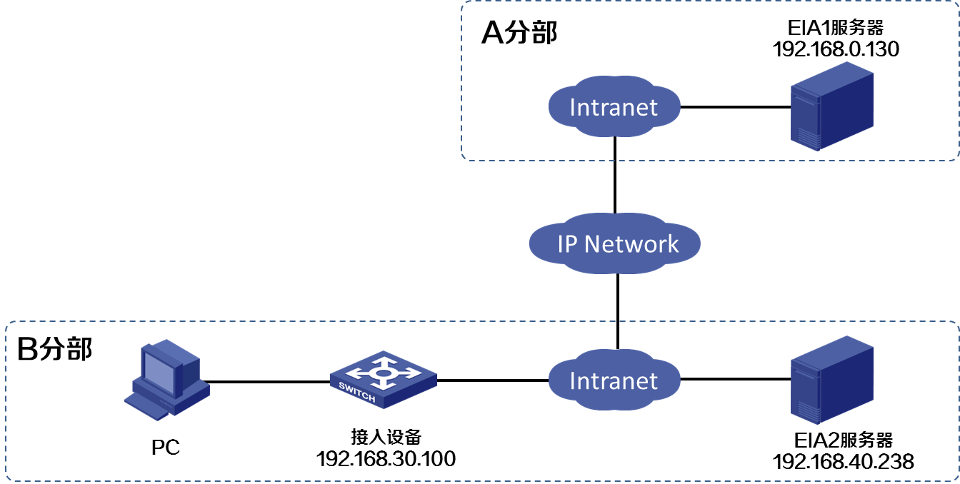

某公司有A和B两个分部,A和B的员工接入网络均采用802.1X方式进行认证。现通过配置漫游认证使开户地为A分部的员工到B分部时,原帐户仍然可以通过认证并接入网络。
具体的组网如图1所示。A分部的EIA1服务器IP地址为192.168.0.130。B分部的EIA2服务器IP地址为192.168.40.238,接入设备的IP地址为192.168.30.100。PC为Windows操作系统,并安装了iNode客户端。
图1 组网图

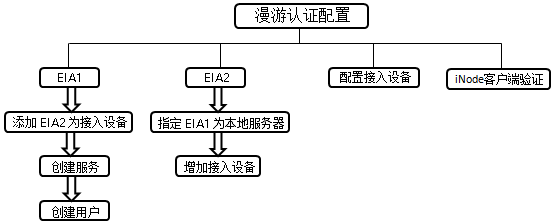

图2 配置流程图

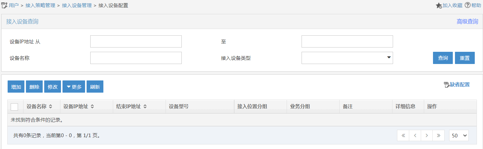

(1)     选择“用户”页签,单击左侧航树中的“接入策略管理 > 接入设备管理 > 接入设备配置”菜单项,进入接入设备配置页面,如图3所示。
图3 接入设备配置页面

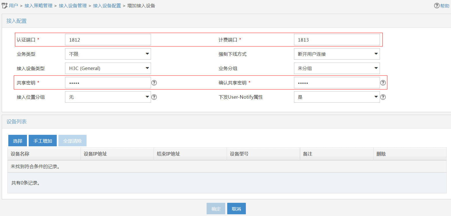

(2)     单击<增加>按钮,进入增加接入设备页面。输入认证端口、计费端口及共享密钥,如图4所示。
图4 增加接入设备页面
接入配置参数如下:
·     认证端口/计费端口:此处的配置必须与接入设备命令行配置的端口保持一致。本例采用缺省值1812和1813。
·     共享密钥:此处的配置必须与EIA2服务器漫游配置的共享密钥保持一致。本例采用“world”做为共享密钥。如果[用户>接入策略管理>业务参数配置>系统配置>系统参数配置]中的“密钥显示方式”设置为密文时,需输入两次共享密钥。
·     其他参数,保持缺省值。

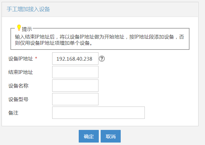

(3)     单击<手工增加>按钮,弹出手工增加接入设备窗口,输入EIA2服务器的IP地址,如图5所示。
图5 手工增加接入设备页面
(4)     单击<确定>按钮,返回增加接入设备页面。单击<确定>按钮,进入增加设备结果页面。

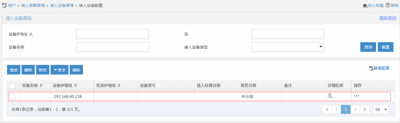

(5)     单击“返回接入设备列表”链接,返回接入设备配置页面。可以在列表中查看增加的接入设备,如图6所示。
图6 查看接入设备

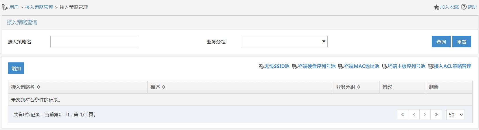

(1)     选择“用户”页签。单击左侧导航树中的“接入策略管理 > 接入策略管理”菜单项,进入接入策略管理页面,如图7所示。
图7 接入策略管理

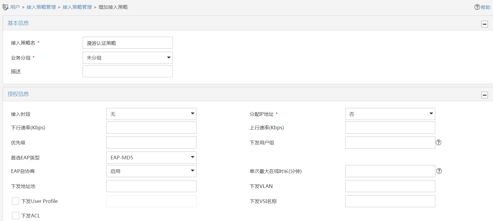

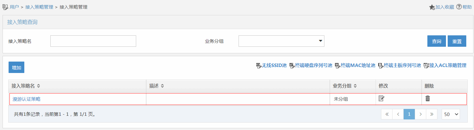

(2)     单击<增加>按钮,进入增加接入策略页面。输入接入策略名,本例为“漫游认证策略”,其他参数均保持缺省即可,如图8所示
图8 增加接入策略
(3)     单击<确定>按钮,接入策略增加完毕。返回接入策略列表,可在列表中查看新增的接入策略,如图9所示。
图9 查看接入策略

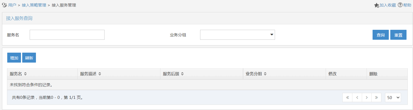

(1)     选择“用户”页签。单击导航树中的“接入策略管理 > 接入服务管理”菜单项,进入接入服务管理页面,如图10所示。
图10 接入服务管理

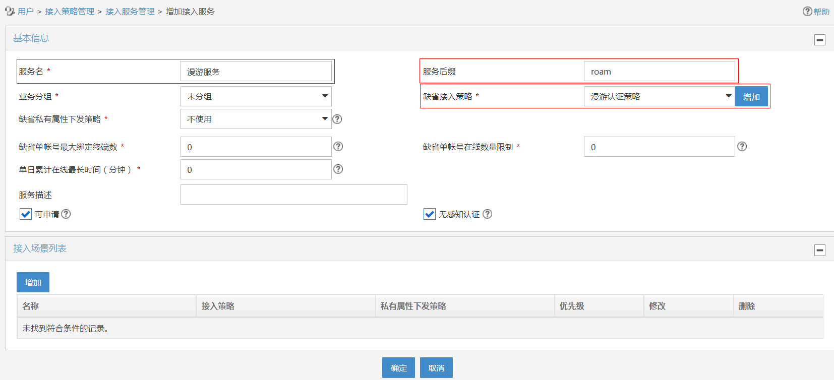

(2)     单击<增加>按钮,进入增加接入服务页面,如图11所示。
图11 增加接入服务
参数说明:
·     服务名:输入服务名称,在EIA中必须唯一。
·     服务后缀:服务后缀、认证连接的用户名、设备的Domain和设备Radius scheme中的命令这四个要素密切相关,具体的搭配关系请参见表1
·     缺省接入策略:选择之前新增的接入策略,本例为“漫游认证策略”。
·     缺省私有属性下发策略:接入用户的接入场景与服务中的接入场景均不匹配时,EIA会根据本参数指定的策略将私有属性下发到此用户连接的接入设备上。
·     缺省单帐号最大绑定终端数:接入用户的接入场景与服务中的接入场景均不匹配时,用户受到缺省单帐号最大绑定终端数的控制。该参数只有在部署了EIP组件后才会显示。
·     缺省单帐号在线数量限制:接入用户的接入场景与服务中的接入场景均不匹配时,用户受到缺省单帐号在线数量限制的控制。
·     单日累计在线最长时间(分钟):每天允许帐号使用该服务接入网络的总时长,达到该时长后,帐号将被强制下线,且当日不能再次接入。该参数单位是分钟,只支持输入整数,最小值是0,表示不限制每天在线时长,最大值是1440。
·     其他参数保持默认。

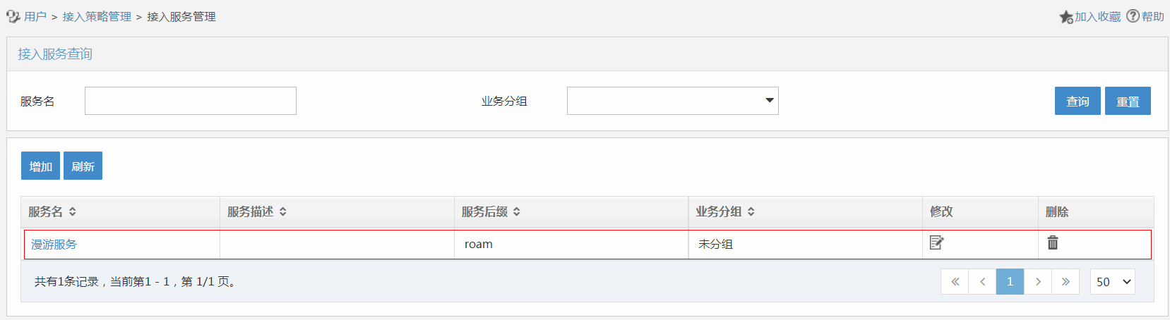

(3)     单击<确定>按钮,返回接入服务管理页面,可在列表中查看新增的接入服务,如图12所示。
图12 接入服务列表页面

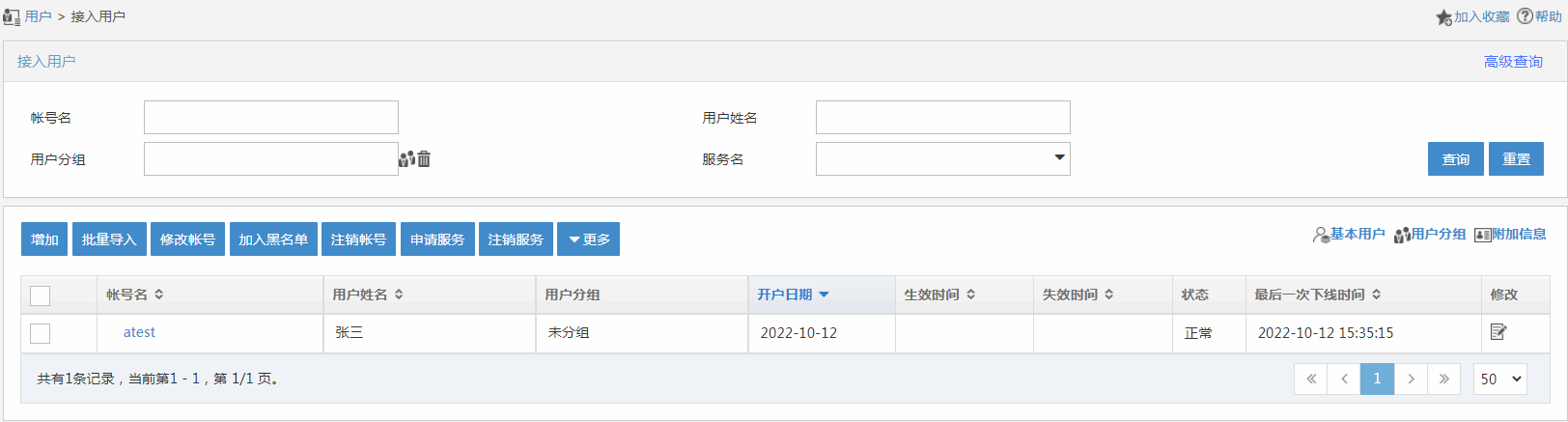

4. 增加接入用户

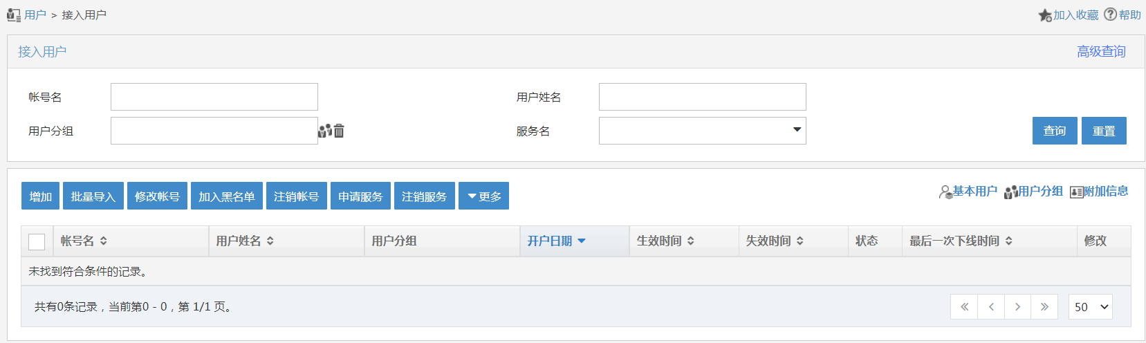

(1)     选择“用户”页签,单击左侧导航树中的“接入用户管理 > 接入用户”菜单项,进入接入用户页面,如图13所示。
图13 接入用户
(2)     单击<增加>按钮,进入增加接入用户页面。输入用户姓名、证件号码、帐号名及密码,选择接入服务,如图14所示。
图14 增加接入用户

(3)     单击<确定>按钮,返回接入用户页面。可在列表中查看增加的接入用户,如图15所示。
图15 查看接入用户

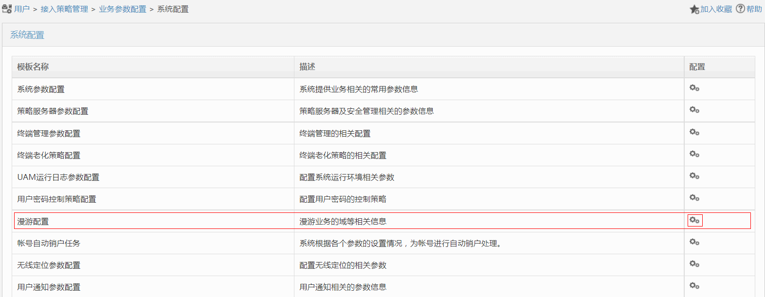

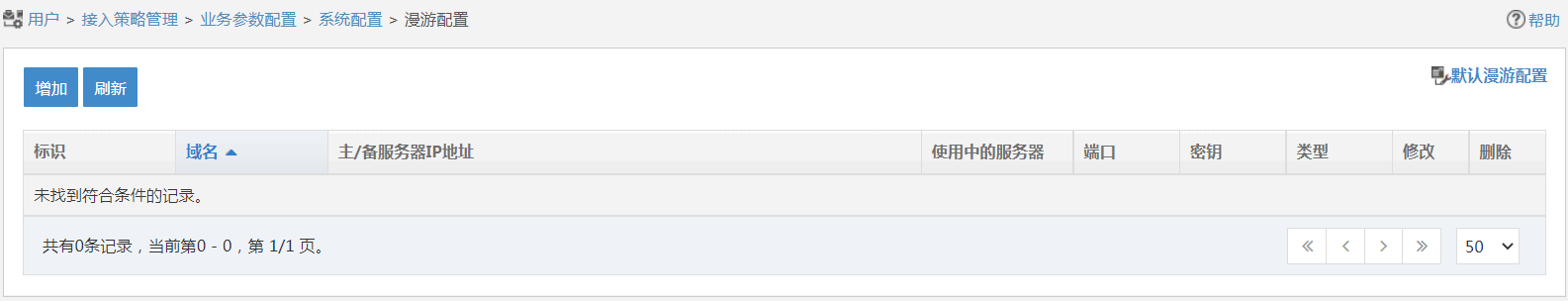

(1)     选择“用户”页签,单击左侧导航树中的“接入策略管理 > 业务参数配置 > 系统配置”菜单项,进入系统配置页面,如图16所示。
图16 系统配置
(2)     单击“漫游配置”对应配置列的“配置”图标,进入漫游配置页面,如图17所示。

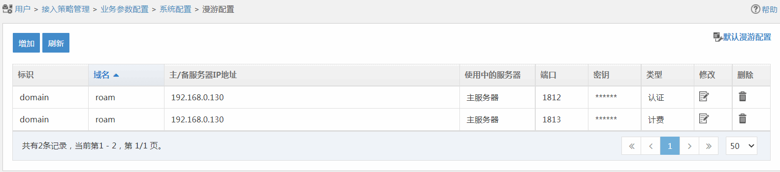

图17 漫游配置

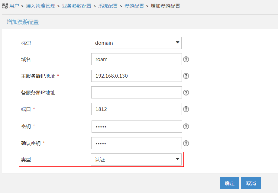

(3)     单击<增加>按钮,进入增加漫游配置页面,增加认证配置,如图18所示。
图18 增加认证漫游配置页面
参数说明:
·     域名:此处的域名为本地服务器EIA1中接入服务“漫游服务”的服务后缀。此处应为“roam”。
·     IP地址:漫游帐号所属的EIA的IP地址。此处应为192.168.0.130。
·     端口:认证报文转发到目标EIA的端口号,认证端口的缺省设置为1812。此处应为1812。
·     密钥:表示约定的共享密钥,EIA2是EIA1的接入设备,密钥配置应与EIA1一致。此处应为“world”。
·     类型:认证表示到本地EIA进行认证。此处应选择类型为认证。
(4)     单击<确定>按钮,增加认证配置完成,并返回漫游配置页面。单击<增加>按钮,进入增加漫游配置页面,增加计费配置,如图19所示。
图19 增加计费漫游配置页面
·     域名:此处的域名为本地服务器EIA1中服务“漫游服务”的服务后缀。此处应为“roam”。
·     端口:计费报文转发到目标EIA的端口号,计费端口的缺省设置为1813。此处应为1813。
·     类型:计费表示到本地EIA进行计费。此处应选择类型为计费。
(5)     单击<确定>按钮,返回漫游配置页面,可查看增加的漫游配置,如图20所示。
图20 漫游配置页面

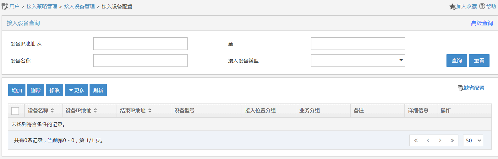

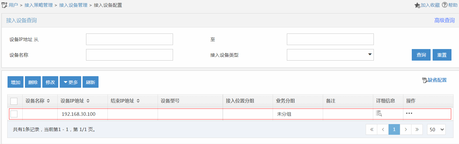

(1)     选择“用户”页签,单击左侧导航树中的“接入策略管理 > 接入设备管理 > 接入设备配置”菜单项,进入接入设备配置页面,如图21所示。
图21 接入设备配置

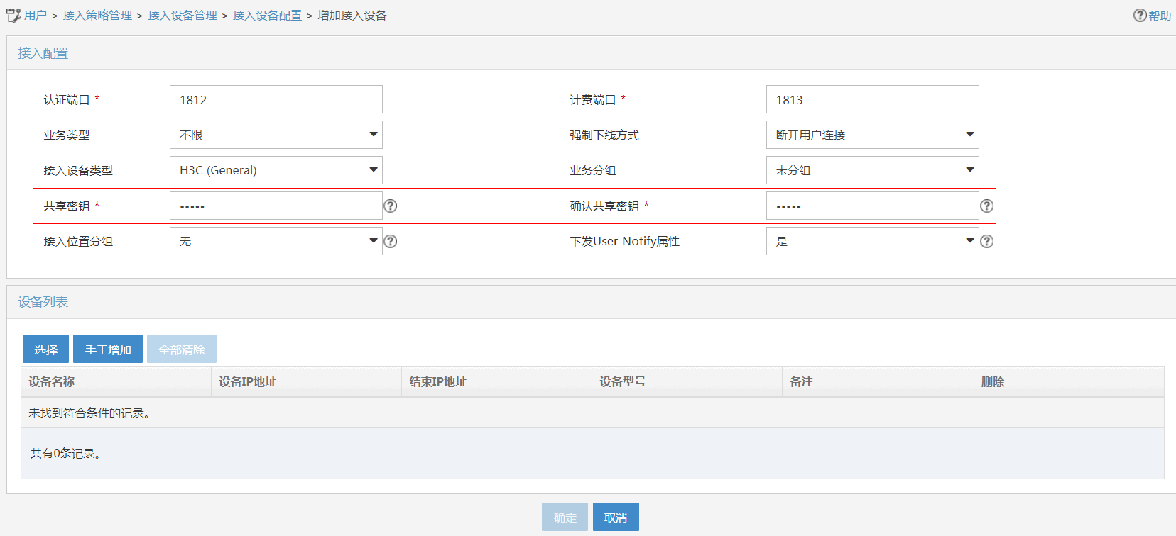

(2)     单击<增加>按钮,进入增加接入设备页面。输入认证端口、计费端口及共享密钥,如图22所示。
图22 增加接入设备
参数说明:
·     共享密钥:此处的配置必须与接入设备命令行配置的共享密钥保持一致。本例采用“hello”做为共享密钥。如果[用户>接入策略管理>业务参数配置>系统配置>系统参数配置]中的“密钥显示方式”设置为密文时,需输入两次共享密钥。
·     其他参数,保持缺省值。

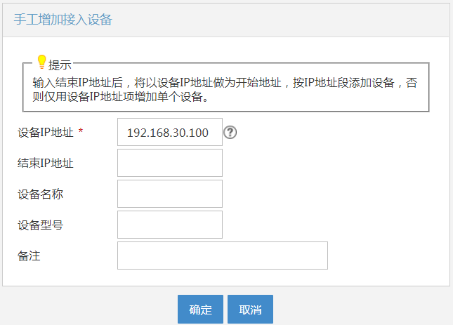

(3)     单击<手工增加>按钮,弹出手工增加接入设备窗口,输入接入设备的IP地址,如图23所示。
图23 手工增加接入设备页面
(5)     单击“返回接入设备列表”链接,返回接入设备配置页面。可以在列表中查看增加的接入设备,如图24所示。
图24 查看接入设备

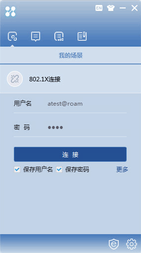

打开iNode客户端,单击“802.1X连接”项,展开802.1X认证窗口,如图25所示。
图25 认证窗口
(2)     输入用户名及密码后,单击<连接>按钮,即可认证成功,认证成功后可在本地在线用户及漫游在线用户页面查看在线用户。

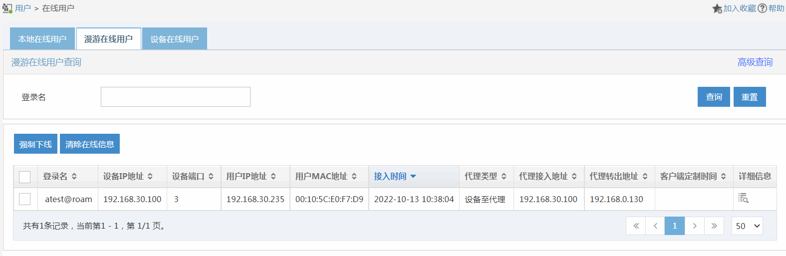

3. 在EIA2中查看在线用户
选择“用户”页签,单击左侧导航树中的“接入用户管理 > 在线用户”菜单项,进入在线用户页面。
切换至“漫游在线用户”页签,进入在漫游在线用户页面,可以看到在atest在EIA2中作为漫游用户在线,如图27所示。
图27 漫游在线用户
