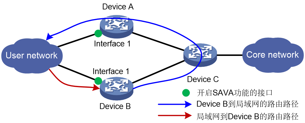

如图1-1所示,在IPv6多接入的组网环境中,当出现路由不对称时,无法保证在路由表中查找到去往报文源IPv6地址的出接口和报文进入设备的入接口一致。在此场景下,如果为了防范基于源IPv6地址的攻击,在Device B的Interface 1接口上开启了严格型uRPF(unicast Reverse Path Forwarding,单播反向路径转发)功能,Device B仅依靠本地路由信息会将接入网中合法的报文判断为IPv6源地址伪造,从而将其丢弃造成误判断。
相比较uRPF而言,SAVA技术在防范基于源地址攻击的同时,可以避免不对称路径造成的误判。此时,若在Device A和Device B的Interface 1上均开启SAVA功能,那么Device A和Device B上的SAVA功能除了能根据本地路由信息生成自己的SAVA表项,还会根据路由协议学习到对端的路由条目来生成SAVA表项。这样可以保证同Device A和Device B上最终生成相同的SAVA表项。SAVA表项的同步机制可以保证非对称的组网或路由不对称的组网下的合法用户报文不会被误丢弃。
图1-1 SAVA优势

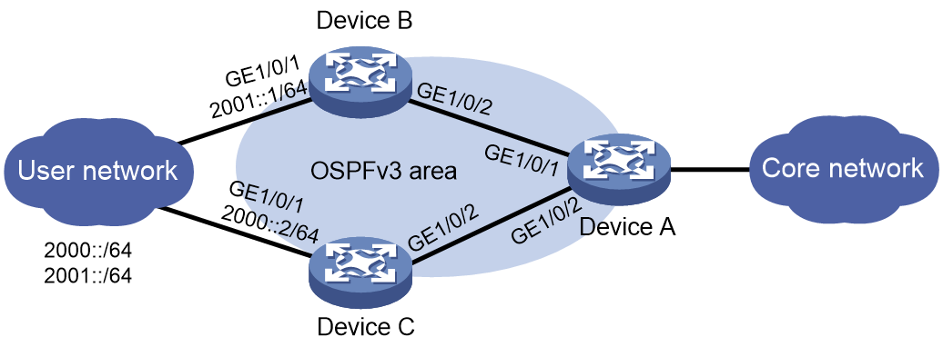

如图1-2所示,局域网中的用户通过Device B和Device C接入骨干网,局域网中合法用户的IPv6前缀分别为2000::/64和2001::/64。Device B给局域网提供的网关地址包括2000::1/64和2001::1/64,局域网中的所有合法用户可以通过Device B访问核心网络。Device C给局域网提供的网关地址为2000::2/64。
在Device B和Device C的Interface1接口上同时开启SAVA功能后,当Device C收到来自Device B的IPv6前缀为2001::/64的IPv6路由信息后,会生成对应的IPv6前缀为2001::/64的SAVA表项。当Device C收到IPv6前缀为2001::/64的用户发送的报文后,由于该报文可以匹配到相应的SAVA表项,因此会被转发,从而保证了合法用户对网络的正常访问。
图1-2 与局域网直连场景

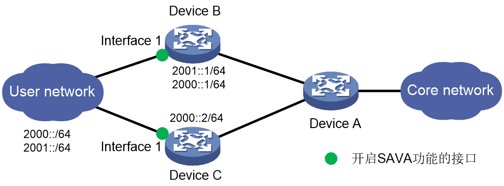

如图1-3所示,当路由收敛完毕后,Device D到局域网的路由路径经过Device E、Device C、Device B和Device A,局域网到Device D的路由路径经过Device A直接到达Device D,此时局域网的上下行流量存在不对称的情况。
在Device B和Device D的Interface1接口上均开启SAVA功能后,Device B和Device D互相同步路由条目获取到局域网的所有的网络前缀信息并生成对应的SAVA表项。当Device D收到局域网的用户发送的报文后,由于该报文可以匹配到相应的SAVA表项,因此会被转发,从而保证了合法用户对网络的正常访问。
图1-3 与局域网非直连场景

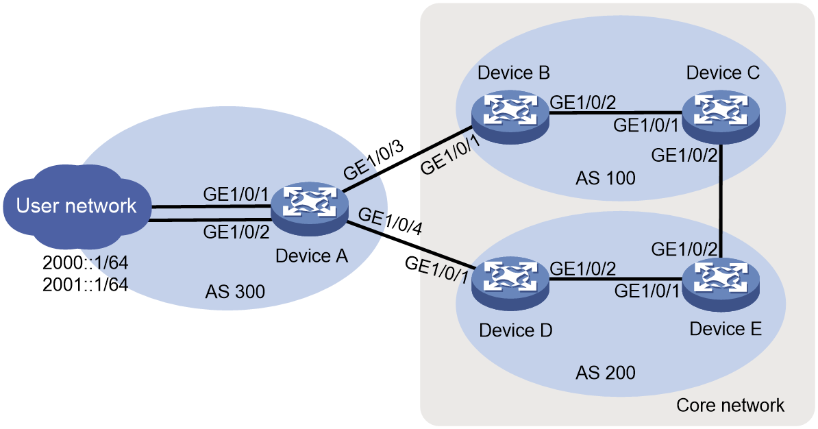

如图1-4所示,当路由收敛完毕后,Device D到局域网的路由路径经过Device E、Device C、Device B和Device A,局域网到Device D的路由路径经过Device A直接到达Device D,此时局域网的上下行流量存在不对称的情况。
在Device B和Device D的Interface1接口上均开启SAVA功能后,Device B和Device D互相同步路由条目获取到局域网的所有的网络前缀信息并生成对应的SAVA表项。其中,AS域内部Device B和Device C、Device D和Device E之间通过域内路由协议(比如OSPFv3)同步路由条目,AS间Device C和Device E通过BGP协议交互路由信息。当Device D收到局域网的用户发送的报文后,由于该报文可以匹配到相应的SAVA表项,因此会被转发,从而保证了合法用户对网络的正常访问。
图1-4 与局域网非直连跨AS场景

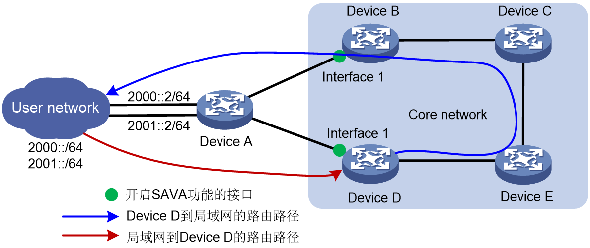

1. 组网需求
如图1-6所示,骨干网设备Device B、Device C、Device D与Device E之间运行OSPFv3协议,满足如下用户需求:
·     在Device B和Device D与Device A相邻的接口GigabitEthernet1/0/1上开启SAVA域内地址检查功能。
·     在Device D上部署到达局域网的静态路由,指定下一跳为Device A。同时开启OSPFv3的链路标记继承功能,并将到达局域网的路由条目打上路由标记值,实现对局域网静态路由标识。
·     Device B与Device A之间通过OSPFv3协议同步局域网路由。在Device B上开启OSPFv3的链路标记继承功能,并在Device B的GigabitEthernet1/0/1上配置链路标记值,实现对局域网动态路由标识。
·     在骨干网边界设备Device B与Device D上对局域网用户报文基于SAVA表项做源地址合法性的检查。
2. 组网图
图1-6 与局域网非直连模式(OSPFv3)SAVA配置组网图

1.8.4  与局域网非直连跨AS场景配置举例
1. 组网需求
如图1-8所示,在Device B和Device D与连接Device A相邻的接口GigabitEthernet1/0/1上配置SAVA功能,满足如下用户需求:
·     从接口GigabitEthernet1/0/1局域网用户报文收基于SAVA表项做源地址合法性的检查。
·     配置远端路由tag值标识,自治域内部Device B和Device C、Device D和Device E通过IGP协议如OSPFv3交互路由信息,自治域之间Device C和Device E通过BGP协议交互路由信息,各设备收到tag值标识的远端同步路由条目后进行SAVA表项的同步。

3. 配置准备
配置各接口的IPv6地址。
4. 配置步骤
(1)     配置Device B
# 在Device B部署到达局域网2001:: 64的静态路由,下一跳为Device A(Device A的link-local地址为FE80::1),并配置tag值为100。
<DeviceB> system-view
[DeviceB] ipv6 route-static 2001:: 64 gigabitethernet 1/0/1 FE80::1 tag 100
# 配置路由策略sava,匹配出接口GigabitEthernet1/0/1。
[DeviceB] route-policy sava permit node 10
[DeviceB-route-policy-sava-10] if-match interface gigabitethernet 1/0/1
[DeviceB-route-policy-sava-10] quit
# 配置OSPFv3协议。
[DeviceB] ospfv3 1
[DeviceB-ospfv3-1] router-id 2.2.2.2
[DeviceB-ospfv3-1] quit
[DeviceB] interface gigabitethernet 1/0/2
[DeviceB-GigabitEthernet1/0/2] ospfv3 1 area 0.0.0.0
[DeviceB-GigabitEthernet1/0/2] quit
# OSPFv3进程1下引入静态路由,并应用路由策略sava。
[DeviceB] ospfv3 1
[DeviceB-ospfv3-1] import-route static route-policy sava
# 在接口GigabitEthernet1/0/1上开启SAVA功能。
[DeviceB-GigabitEthernet1/0/1] ipv6 sava enable
# 配置根据远端同步路由条目生成SAVA表项,指定远端路由tag值为100。
[DeviceB-GigabitEthernet1/0/1] ipv6 sava import remote-route-tag 100
[DeviceB-GigabitEthernet1/0/1] quit
(2)     配置DeviceD
# 在DeviceD部署到达局域网2000:: 64的静态路由,下一跳为Device A(Device A的link-local地址为FE80::1),并配置tag值为100。
<DeviceD> system-view
[DeviceD] ipv6 route-static 2000:: 64 gigabitethernet 1/0/1 FE80::1 tag 100
[DeviceD] route-policy sava permit node 10
[DeviceD-route-policy-sava-10] if-match interface gigabitethernet 1/0/1
[DeviceD-route-policy-sava-10] quit
# 配置OSPFv3协议。
[DeviceD] ospfv3 1
[DeviceD-ospfv3-1] router-id 4.4.4.4
[DeviceD-ospfv3-1] quit
[DeviceD] interface gigabitethernet 1/0/2
[DeviceD-GigabitEthernet1/0/2] ospfv3 1 area 0.0.0.0
[DeviceD-GigabitEthernet1/0/2] quit
[DeviceD] ospfv3 1
[DeviceD-ospfv3-1] import-route static route-policy sava
[DeviceD] interface gigabitethernet 1/0/1
[DeviceD-GigabitEthernet1/0/1] ipv6 sava enable
[DeviceD-GigabitEthernet1/0/1] ipv6 sava import remote-route-tag 100
[DeviceD-GigabitEthernet1/0/1] quit
(3)     配置DeviceC
# 配置BGP 发布路由时使用的路由策略,将tag映射为团体属性。
[DeviceC] route-policy sava-exp permit node 0
[DeviceC-route-policy-sava-exp-0] if-match tag 100
[DeviceC-route-policy-sava-exp-0] apply community 10:10
[DeviceC-route-policy-sava-exp-0] quit
# 配置BGP,下一跳DeviceE的接口地址为192:168::34:4。
[DeviceC] bgp 100
[DeviceC-bgp-default] router-id 3.3.3.3
[DeviceC-bgp-default] peer 192:168::34:4 as 200
[DeviceC-bgp-default] address-family ipv6
[DeviceC-bgp-default-ipv6] peer 192:168::34:4 enable
[DeviceC-bgp-default-ipv6] peer 192:168::34:4 advertise-community
# 配置BGP引入OSPFv3路由,并指定发布的路由策略。
[DeviceC-bgp-default-ipv6] import-route ospfv3 1
[DeviceC-bgp-default-ipv6] peer 192:168::34:4 route-policy sava-exp export
[DeviceC-bgp-default-ipv6] quit
[DeviceC-bgp-default] quit
# 配置BGP接收路由时使用的路由策略,将团体属性映射为tag。
[DeviceC] ip community-list 1 permit 10:10
[DeviceC] route-policy sava-imp permit node 0
[DeviceC-route-policy-sava-imp-0] if-match community 1
[DeviceC-route-policy-sava-imp-0] apply tag 100
[DeviceC-route-policy-sava-imp-0] quit
# 配置BGP指定接收的路由策略。
[DeviceC] bgp 100
[DeviceC-bgp-default-ipv6] peer 192:168::34:4 route-policy sava-imp import
# 配置OSPFv3协议。
[DeviceC] ospfv3 1
[DeviceC-ospfv3-1] router-id 3.3.3.3
[DeviceC-ospfv3-1] quit
[DeviceC] interface gigabitethernet 1/0/1
[DeviceC-GigabitEthernet1/0/1] ospfv3 1 area 0.0.0.0
[DeviceC-GigabitEthernet1/0/1] quit
# 配置OSPFv3,引入BGP路由。
[DeviceC] ospfv3 1
[DeviceC-ospfv3-1] import-route bgp4+
(4)     配置DeviceE
[DeviceE] route-policy sava-exp permit node 0
[DeviceE-route-policy-sava-exp-0] if-match tag 100
[DeviceE-route-policy-sava-exp-0] apply community 10:10
[DeviceE-route-policy-sava-exp-0] quit
# 配置BGP,下一跳RouerC的接口地址为192:168::34:3
[DeviceE] bgp 200
[DeviceE-bgp-default] router-id 5.5.5.5
[DeviceE-bgp-default] peer 192:168::34:3 as 100
[DeviceE-bgp-default] address-family ipv6
[DeviceE-bgp-default-ipv6] peer 192:168::34:3 enable
[DeviceE-bgp-default-ipv6] peer 192:168::34:3 advertise-community
[DeviceE-bgp-default-ipv6] import-route ospfv3
[DeviceE-bgp-default-ipv6] peer 192:168::34:3 route-policy sava-exp export
[DeviceE-bgp-default-ipv6] quit
[DeviceE] ip community-list 1 permit 10:10
[DeviceE] route-policy sava-imp permit node 0
[DeviceE-route-policy-sava-imp-0] if-match community 1
[DeviceE-route-policy-sava-imp-0] apply tag 100
[DeviceE-route-policy-sava-imp-0] quit
# 配置BGP指定接收的路由策略。
[DeviceE] bgp 200
[DeviceE-bgp-default-ipv6] peer 192:168::34:3 route-policy sava-imp import
[DeviceE-bgp-default] quit
# 配置OSPFv3协议。
[DeviceE] ospfv3 1
[DeviceE-ospfv3-1] router-id 5.5.5.5
[DeviceE-ospfv3-1] quit
[DeviceE] interface gigabitethernet 1/0/1
[DeviceE-GigabitEthernet1/0/1] ospfv3 1 area 0.0.0.0
[DeviceE-GigabitEthernet1/0/1] quit
# 配置OSPFv3,引入BGP路由。
[DeviceE] ospfv3 1
[DeviceE-ospfv3-1] import-route bgp4+
5. 验证配置
# 在Device D上查看SAVA表项信息。
[DeviceD] display ipv6 sava
IPv6 SAVA entry count: 3
Destination:192:168::22:0                                  Prefix length: 120
Interface: GE1/0/1                                         Flags: L
VPN instance: --
Destination: 2000::                                        Prefix length: 64
VPN instance: --
Destination: 2001::                                        Prefix length: 64
Interface: GE1/0/1                                         Flags: R
VPN instance: --
以上信息表示,Device D上已经学习到了前缀为2000::和2001::的SAVA表项。Device D收到源IPv6地址的前缀为2000::和2001::的用户发送的报文后,可以接受并转发。
# 在Device B上查看SAVA表项信息。
[DeviceB] display ipv6 sava
Destination:192:168::12:0                                  Prefix length: 120
Interface: GE1/0/2                                         Flags: L
VPN instance: --
Interface: GE1/0/2                                         Flags: R
VPN instance: --
VPN instance: --
以上信息表示,Device B上已经学习到了前缀为2000::和2001::的SAVA表项。Device B收到源IPv6地址的前缀为2000::和2001::的用户发送的报文后,可以接受并转发。
