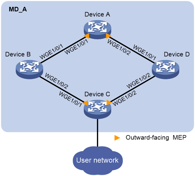

Smart Link组的成员端口通过Track项与链路检测协议进行联动,目前仅支持与CFD(Connectivity Fault Detection,连通错误检测)的连续性检测功能联动。当端口与CFD连续性检测功能联动时,CFD按照检测VLAN和检测端口来通知故障检测事件,只有当端口所在Smart Link组的控制VLAN与检测VLAN一致时,才响应此事件。有关Track项和CFD连续性检测功能的详细介绍,请分别参见“可靠性配置指导”中的“Track”和“CFD”。

Smart Link组的成员端口通过Track项与链路检测协议进行联动,目前仅支持与CFD的连续性检测功能联动。
在配置端口与Track项联动之前,必须保证该端口已加入相应的Smart Link组。

· 在图1-4所示的组网中,Device A~Device D组成级别为5的MD MD_A;Device C为Smart Link设备,Device A、Device B和Device D为相关设备。Device C上VLAN 1~200的流量通过Device B和Device D双上行到Device A。
· 配置Smart Link与Track联动,通过将端口与CFD连续性检测功能的联动以实现:在正常情况下,VLAN 1~100的流量经Device C上Smart Link组1的主端口Twenty-FiveGigE1/0/1向Device A转发,VLAN 101~200的流量经Device C上Smart Link组2的主端口Twenty-FiveGigE1/0/2向Device A转发;当Device C与Device A之间的链路发生故障时,原本由各Smart Link组的主端口转发的流量能够快速切换到从端口,并在故障排除后再切换回主端口。
图1-4 Smart Link与Track联动配置组网图
(1) 配置Device A
# 创建VLAN 1~200。
<DeviceA> system-view
[DeviceA] vlan 1 to 200
# 分别将端口Twenty-FiveGigE1/0/1和Twenty-FiveGigE1/0/2配置为Trunk端口且允许VLAN 1~200通过,在这些端口上开启接收Flush报文的功能,并指定接收Flush报文的控制VLAN为VLAN 10和110。
[DeviceA] interface twenty-fivegige 1/0/1
[DeviceA-Twenty-FiveGigE1/0/1] port link-type trunk
[DeviceA-Twenty-FiveGigE1/0/1] port trunk permit vlan 1 to 200
[DeviceA-Twenty-FiveGigE1/0/1] smart-link flush enable control-vlan 10 110
[DeviceA-Twenty-FiveGigE1/0/1] quit
[DeviceA] interface twenty-fivegige 1/0/2
[DeviceA-Twenty-FiveGigE1/0/2] port link-type trunk
[DeviceA-Twenty-FiveGigE1/0/2] port trunk permit vlan 1 to 200
[DeviceA-Twenty-FiveGigE1/0/2] smart-link flush enable control-vlan 10 110
[DeviceA-Twenty-FiveGigE1/0/2] quit
# 开启CFD功能,并创建级别为5的MD MD_A。
[DeviceA] cfd enable
[DeviceA] cfd md MD_A level 5
# 在MD_A中创建以VLAN编号为MA名称的服务实例1,该MA服务于VLAN 10。
[DeviceA] cfd service-instance 1 ma-id vlan-based md MD_A vlan 10
# 在服务实例1内配置MEP列表,在端口Twenty-FiveGigE1/0/1上创建服务实例1内的外向MEP 1002,并开启其CCM报文发送功能。
[DeviceA] cfd meplist 1001 1002 service-instance 1
[DeviceA-Twenty-FiveGigE1/0/1] cfd mep 1002 service-instance 1 outbound
[DeviceA-Twenty-FiveGigE1/0/1] cfd cc service-instance 1 mep 1002 enable
# 在MD_A中创建以VLAN编号为MA名称的服务实例2,该MA服务于VLAN 110。
[DeviceA] cfd service-instance 2 ma-id vlan-based md MD_A vlan 110
# 在服务实例2内配置MEP列表,在端口Twenty-FiveGigE1/0/2上创建服务实例2内的外向MEP 2002,并开启其CCM报文发送功能。
[DeviceA] cfd meplist 2001 2002 service-instance 2
[DeviceA-Twenty-FiveGigE1/0/2] cfd mep 2002 service-instance 2 outbound
[DeviceA-Twenty-FiveGigE1/0/2] cfd cc service-instance 2 mep 2002 enable
(2) 配置Device B
# 创建VLAN 1~200。
<DeviceB> system-view
[DeviceB] vlan 1 to 200
# 将端口Twenty-FiveGigE1/0/1配置为Trunk端口且允许VLAN 1~200通过,在该端口上开启接收Flush报文的功能,并指定接收Flush报文的控制VLAN为VLAN 10和110。
[DeviceB] interface twenty-fivegige 1/0/1
[DeviceB-Twenty-FiveGigE1/0/1] port link-type trunk
[DeviceB-Twenty-FiveGigE1/0/1] port trunk permit vlan 1 to 200
[DeviceB-Twenty-FiveGigE1/0/1] smart-link flush enable control-vlan 10 110
[DeviceB-Twenty-FiveGigE1/0/1] quit
# 将端口Twenty-FiveGigE1/0/2配置为Trunk端口且允许VLAN 1~200通过,在该端口上关闭生成树协议并开启接收Flush报文的功能,并指定接收Flush报文的控制VLAN为VLAN 10和110。
[DeviceB] interface twenty-fivegige 1/0/2
[DeviceB-Twenty-FiveGigE1/0/2] port link-type trunk
[DeviceB-Twenty-FiveGigE1/0/2] port trunk permit vlan 1 to 200
[DeviceB-Twenty-FiveGigE1/0/2] undo stp enable
[DeviceB-Twenty-FiveGigE1/0/2] smart-link flush enable control-vlan 10 110
[DeviceB-Twenty-FiveGigE1/0/2] quit
(3) 配置Device C
# 创建VLAN 1~200,分别将VLAN 1~100映射到MSTI 1、VLAN 101~200映射到MSTI 2上,并激活MST域的配置。
<DeviceC> system-view
[DeviceC] vlan 1 to 200
[DeviceC] stp region-configuration
[DeviceC-mst-region] instance 1 vlan 1 to 100
[DeviceC-mst-region] instance 2 vlan 101 to 200
[DeviceC-mst-region] active region-configuration
[DeviceC-mst-region] quit
# 分别关闭端口Twenty-FiveGigE1/0/1和Twenty-FiveGigE1/0/2,在这两个端口上分别关闭生成树协议,并将端口配置为Trunk端口且允许VLAN 1~200通过。
[DeviceC] interface twenty-fivegige 1/0/1
[DeviceC-Twenty-FiveGigE1/0/1] shutdown
[DeviceC-Twenty-FiveGigE1/0/1] undo stp enable
[DeviceC-Twenty-FiveGigE1/0/1] port link-type trunk
[DeviceC-Twenty-FiveGigE1/0/1] port trunk permit vlan 1 to 200
[DeviceC-Twenty-FiveGigE1/0/1] quit
[DeviceC] interface twenty-fivegige 1/0/2
[DeviceC-Twenty-FiveGigE1/0/2] shutdown
[DeviceC-Twenty-FiveGigE1/0/2] undo stp enable
[DeviceC-Twenty-FiveGigE1/0/2] port link-type trunk
[DeviceC-Twenty-FiveGigE1/0/2] port trunk permit vlan 1 to 200
[DeviceC-Twenty-FiveGigE1/0/2] quit
# 创建Smart Link组1,并配置其保护VLAN为MSTI 1所映射的VLAN。
[DeviceC] smart-link group 1
[DeviceC-smlk-group1] protected-vlan reference-instance 1
# 配置Smart Link组1的主端口为Twenty-FiveGigE1/0/1,从端口为Twenty-FiveGigE1/0/2。
[DeviceC-smlk-group1] port twenty-fivegige 1/0/1 primary
[DeviceC-smlk-group1] port twenty-fivegige 1/0/2 secondary
# 在Smart Link组1中配置抢占模式为角色抢占模式;开启发送Flush报文的功能,并指定发送Flush报文的控制VLAN为VLAN 10。
[DeviceC-smlk-group1] preemption mode role
[DeviceC-smlk-group1] flush enable control-vlan 10
[DeviceC-smlk-group1] quit
# 创建Smart Link组2,并配置其保护VLAN为MSTI 2所映射的VLAN。
[DeviceC] smart-link group 2
[DeviceC-smlk-group2] protected-vlan reference-instance 2
# 配置Smart Link组2的主端口为Twenty-FiveGigE1/0/2,从端口为Twenty-FiveGigE1/0/1。
[DeviceC-smlk-group2] port twenty-fivegige 1/0/2 primary
[DeviceC-smlk-group2] port twenty-fivegige 1/0/1 secondary
# 在Smart Link组2中配置抢占模式为角色抢占模式;开启发送Flush报文的功能,并指定发送Flush报文的控制VLAN为VLAN 110。
[DeviceC-smlk-group2] preemption mode role
[DeviceC-smlk-group2] flush enable control-vlan 110
[DeviceC-smlk-group2] quit
[DeviceC] cfd enable
[DeviceC] cfd md MD_A level 5
[DeviceC] cfd service-instance 1 ma-id vlan-based md MD_A vlan 10
# 在服务实例1内配置MEP列表,在端口Twenty-FiveGigE1/0/1上创建服务实例1内的外向MEP 1001,并开启其CCM报文发送功能。
[DeviceC] cfd meplist 1001 1002 service-instance 1
[DeviceC] cfd service-instance 2 ma-id vlan-based md MD_A vlan 110
# 在服务实例2内配置MEP列表,在端口Twenty-FiveGigE1/0/2上创建服务实例2内的外向MEP 2001,并开启其CCM报文发送功能。
[DeviceC] cfd meplist 2001 2002 service-instance 2
[DeviceC-Twenty-FiveGigE1/0/2] cfd mep 2001 service-instance 2 outbound
[DeviceC-Twenty-FiveGigE1/0/2] cfd cc service-instance 2 mep 2001 enable
# 创建与服务实例1中MEP 1001的CFD连续性检测功能关联的Track项1。
[DeviceC] track 1 cfd cc service-instance 1 mep 1001
# 配置Smart Link组1的主端口Twenty-FiveGigE1/0/1通过Track项1与CFD的连续性检测功能联动,并重新开启该端口。
[DeviceC-Twenty-FiveGigE1/0/1] port smart-link group 1 track 1
[DeviceC-Twenty-FiveGigE1/0/1] undo shutdown
# 创建与服务实例2中MEP 2001的CFD连续性检测功能关联的Track项2。
[DeviceC] track 2 cfd cc service-instance 2 mep 2001
# 配置Smart Link组2的主端口Twenty-FiveGigE1/0/2通过Track项2与CFD的连续性检测功能联动,并重新开启该端口。
[DeviceC-Twenty-FiveGigE1/0/2] port smart-link group 2 track 2
[DeviceC-Twenty-FiveGigE1/0/2] undo shutdown
(4) 配置Device D
# 创建VLAN 1~200。
<DeviceD> system-view
[DeviceD] vlan 1 to 200
[DeviceD] interface twenty-fivegige 1/0/1
[DeviceD-Twenty-FiveGigE1/0/1] port link-type trunk
[DeviceD-Twenty-FiveGigE1/0/1] port trunk permit vlan 1 to 200
[DeviceD-Twenty-FiveGigE1/0/1] smart-link flush enable control-vlan 10 110
[DeviceD-Twenty-FiveGigE1/0/1] quit
[DeviceD] interface twenty-fivegige 1/0/2
[DeviceD-Twenty-FiveGigE1/0/2] port link-type trunk
[DeviceD-Twenty-FiveGigE1/0/2] port trunk permit vlan 1 to 200
[DeviceD-Twenty-FiveGigE1/0/2] undo stp enable
[DeviceD-Twenty-FiveGigE1/0/2] smart-link flush enable control-vlan 10 110
[DeviceD-Twenty-FiveGigE1/0/2] quit
假设连接Device A与Device B的光纤发生了单通故障,通过使用display smart-link group命令可以查看设备上Smart Link组的信息:
# 显示Device C上Smart Link组的信息。
[DeviceC] display smart-link group all
Smart link group 1 information:
Device ID : 000f-e23d-5af0
Preemption mode : Role
Preemption delay: 1(s)
Control VLAN : 10
Protected VLAN : Reference Instance 1
Member Role State Flush-count Last-flush-time
WGE1/0/1 PRIMARY DOWN 5 16:45:20 2012/04/21
WGE1/0/2 SECONDARY ACTIVE 1 16:37:20 2012/04/21
Smart link group 2 information:
Control VLAN : 110
Protected VLAN : Reference Instance 2
WGE1/0/2 PRIMARY ACTIVE 5 16:45:20 2012/04/21
WGE1/0/1 SECONDARY STANDBY 1 16:37:20 2012/04/21
由此可见,Smart Link组1的主端口Twenty-FiveGigE1/0/1处于故障状态,而从端口Twenty-FiveGigE1/0/2则处于转发状态。
