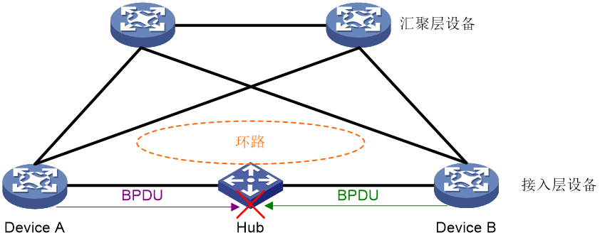

工作机制
(1)     黑洞验证阶段
开启了生成树黑洞探测的端口会启动黑洞探测功能的BPDU报文接收定时器。在BPDU报文接收定时器超时前,如果端口收到了BPDU报文,则重置BPDU报文接收定时器;如果BPDU报文接收定时器超时,则表明网络中可能存在BPDU报文黑洞导致设备迟迟未能收到BPDU报文,端口开始持续性发送生成树黑洞探测报文。
生成树黑洞探测报文是一类H3C私有定义的二层报文,与BPDU报文不同的是,生成树黑洞探测报文可以被HUB透传,触发发送后便以固定的时间间隔持续性发送。
BPDU报文接收定时器的超时时间通过stp global blackhole-detection rx-bpdu timeout命令配置。生成树黑洞探测报文发送时间间隔通过stp timer blackhole-detection-interval命令或stp global timer blackhole-detection-interval命令配置。
(2)     黑洞确认阶段
端口触发发送生成树黑洞探测报文后,如果收到BPDU报文,则证明设备之间不存在BPDU报文黑洞,停止发送生成树黑洞探测报文并重置BPDU报文接收定时器。
如果开启生成树黑洞探测功能的端口收到生成树黑洞探测报文,且此时该端口的BPDU报文接收定时器也处于超时状态,则表明本端设备与对端设备的链路是连通的,且都具有发送BPDU报文的能力,但是两端设备均未收到BPDU报文,本端设备判断两端链路间存在BPDU报文黑洞。
(3)     黑洞处理阶段
设备判断存在BPDU报文黑洞后,阻塞收到生成树黑洞探测报文的端口,不能收发任何用户数据报文,以消除网络中的环路。通过生成树黑洞探测功能被阻塞的端口在经过stp timer rx-blackhole-timeoutstp global timer rx-blackhole-timeout命令指定的超时时间内,如果未再次收到生成树黑洞探测报文,则说明BPDU报文黑洞消除,该端口恢复正常转发状态,否则继续维持阻塞状态。
注意事项
如果端口未开启生成树黑洞探测功能,或端口的BPDU报文接收定时器未超时,则该端口均不会在接收到生成树黑洞探测报文后进行任何处理。

应用场景
图1-1 生成树黑洞探测功能应用场景图
图1-1所示的组网中,Device A和Device B通过HUB相连,导致网络中存在环路,但是由于BPDU报文属于点对点报文,从设备发出后,传输到下一节点就会被终结,因此Hub相当于BPDU报文的黑洞,BPDU报文无法通过Hub在Device A和Device B之间传输,Device A和Device B无法通过正确的生成树的拓扑计算消除该环路。因此,需要一种能够探测BPDU报文黑洞的手段,使得设备在发现BPDU报文黑洞时阻塞通往黑洞的链路,以消除潜在的环路风险。

需要满足以下条件,生成树黑洞探测功能才可以正常生效:
·     在链路两端设备上,均同时开启了全局和端口下的生成树黑洞探测功能。
·     开启了生成树黑洞探测功能的端口的链路状态UP,并且生成树功能处于开启状态。
工作机制
(2)     黑洞验证阶段
(3)     黑洞确认阶段
(4)     黑洞处理阶段
注意事项

1.1.60  stp timer blackhole-detection-interval
stp timer blackhole-detection-interval命令用来配置端口的生成树黑洞探测报文的发送时间间隔。
undo stp timer blackhole-detection-interval命令用来恢复缺省情况。
说明
仅Release 1125及以上版本支持本命令。
【命令】
stp timer blackhole-detection-interval interval
【缺省情况】
端口上生成树黑洞探测各报文的发送时间间隔为2秒。
【视图】
二层以太网接口视图
【缺省用户角色】
network-admin
【参数】
interval:生成树黑洞探测报文的发送时间间隔,取值范围为1~32768,单位为秒。
【使用指导】
推荐配置
本命令影响指定端口发送生成树黑洞探测报文的发送频率,请根据实际需求选择合适的报文发送时间间隔:
·     发送时间间隔较短时,端口发送生成树黑洞报文较频繁,优点是网络对BPDU报文黑洞的探测和响应更灵敏,缺点是占用较多的设备CPU资源,请在设备性能较强或对防环需求强烈的场景中配置短发送时间间隔。
·     发送时间间隔较长时,端口发送生成树黑洞报文较缓慢,优点是占用设备CPU资源较少,缺点是网络对BPDU报文黑洞的探测和响应更加迟钝。请在设备性能较弱或对环路容忍性较强的场景中配置长发送时间间隔。
工作机制
通过stp timer blackhole-detection-intervalstp global timer blackhole-detection-interval命令均可以修改端口发送生成树黑洞探测报文的发送时间间隔,同时配置二者时,以stp timer blackhole-detection-interval命令的配置为准,端口下未配置时,该端口继承全局stp global timer blackhole-detection-interval命令的配置。
【举例】
# 在端口Ethernet1/0/1上配置生成树黑洞探测报文发送时间间隔为4秒。
<Sysname> system-view
[Sysname] interface ethernet 1/0/1
[Sysname-Ethernet1/0/1] stp timer blackhole-detection-interval 4
【相关命令】
·     stp blackhole-detection enable
·     stp global blackhole-detection enable
·     stp global timer blackhole-detection-interval

1.1.65  stp timer rx-blackhole-timeout
stp timer rx-blackhole-timeout命令用来配置端口的生成树黑洞探测报文的接收超时时间。
undo stp timer rx-blackhole-timeout命令用来恢复缺省情况。
说明
【命令】
stp timer rx-blackhole-timeout timeout
undo stp timer tx-blackhole-timeout
【缺省情况】
生成树黑洞报文的接收超时时间为(端口生成树黑洞探测报文的发送时间间隔×3+10)秒。
【视图】
二层以太网接口视图
【缺省用户角色】
network-admin
【参数】
timeout:生成树黑洞探测报文的接收超时时间,取值范围为10~65535,单位为秒。
【使用指导】
工作机制
端口被生成树黑洞探测功能阻塞后,会启动生成树黑洞探测报文的接收定时器。在该定时器超时前,端口收到生成树黑洞探测报文会重置该定时器,并维持在阻塞状态;在该定时器超时后,端口恢复正常转发状态。
注意事项
通过stp timer rx-blackhole-timeoutstp global timer rx-blackhole-timeout命令均可以修改端口生成树黑洞探测报文的接收超时时间,同时配置二者时,以stp timer rx-blackhole-timeout命令的配置为准,端口下未配置时,该端口继承全局stp global timer rx-blackhole-timeout命令的配置。
生成树黑洞报文的接收超时时间不能小于对端生成树黑洞探测报文的发送时间间隔。否则,生成树黑洞探测功能无法生效。
【举例】
# 在端口Ethernet1/0/1上配置生成树黑洞探测报文的接收超时时间为12秒。
[Sysname-Ethernet1/0/1] stp timer rx-blackhole-timeout 12
【相关命令】
·     stp global timer rx-blockhole-detection
