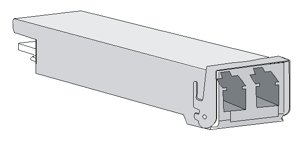

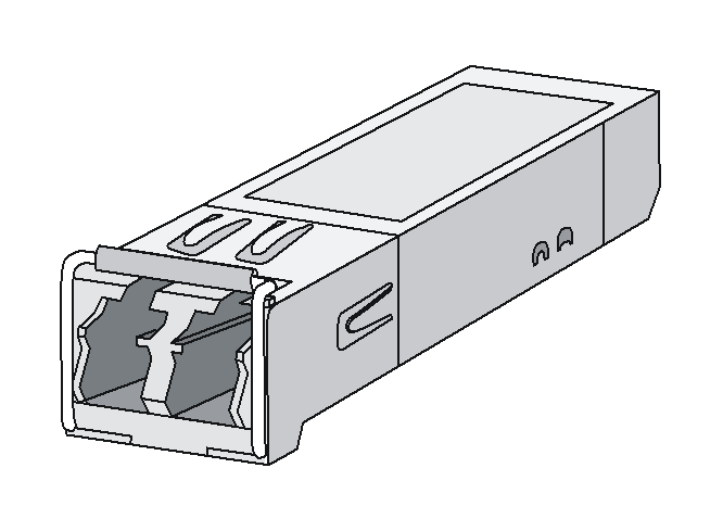

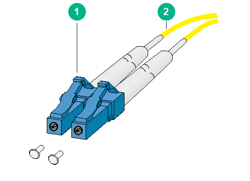

接口类型为光接口时,需要配合SFP或SFP+光模块使用,将采用带LC型光纤连接器的光纤。
图A-1 SFP光模块
图A-2 SFP+光模块
图A-3 带LC型连接器的光纤
1: LC型光纤连接器
2: 光纤
