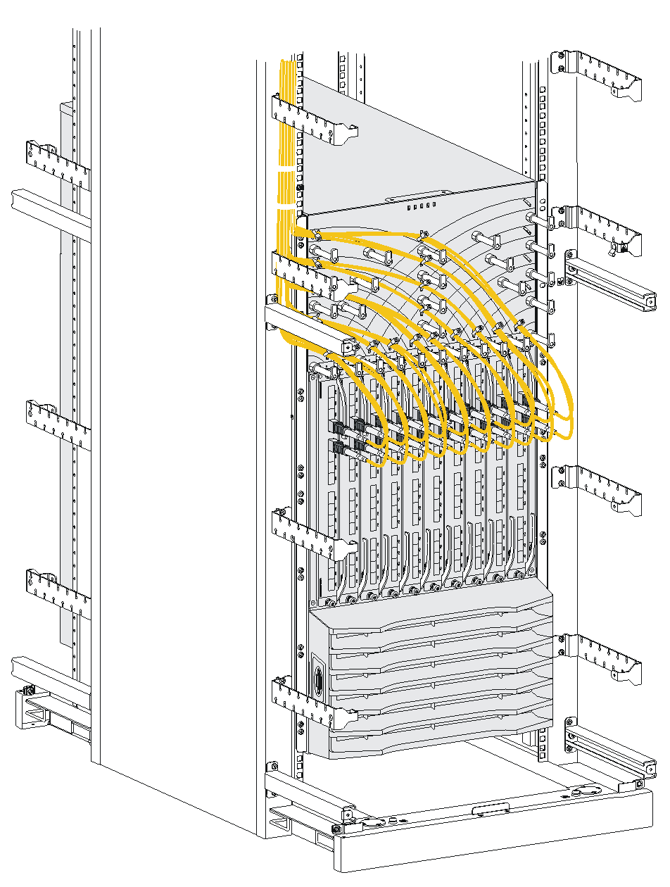

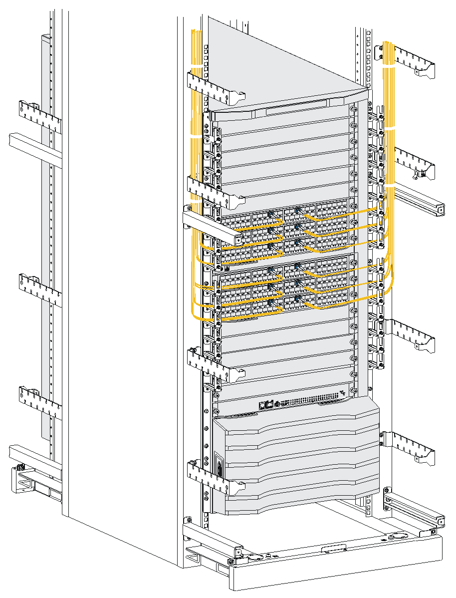

F.1.1  S12510-F AC和S12510-F DC交换机信号线布线推荐

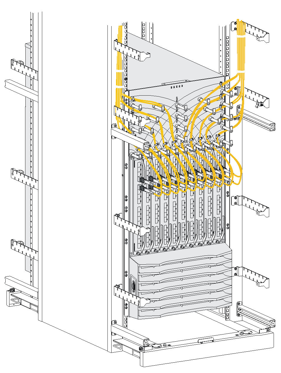

当S12510-F AC和S12510-F DC交换机安装于19英寸标准机柜中时,信号连接线缆可以捆扎于机箱正面上方的信号线走线架上,走线架上的银白色弧线可以辅助您安排走线。S12510-F AC和S12510-F DC信号线走线架外观请参见图F-1。您可以根据机房的实际情况安排信号连接线缆从机箱左侧走线或右侧走线,如图F-2所示;或者左侧线缆从机箱左侧走线、右侧线缆从机箱右侧走线,如图F-3所示。
图F-1 S12510-F AC和S12510-F DC信号线走线架示意图
1: 辅助信号连接线缆走线方式的弧线
2: 信号连接线缆捆扎处
图F-2 S12510-F AC和S12510-F DC左侧走线示意图(右侧走线方式同理)
图F-3 S12510-F AC和S12510-F DC左右走线示意图

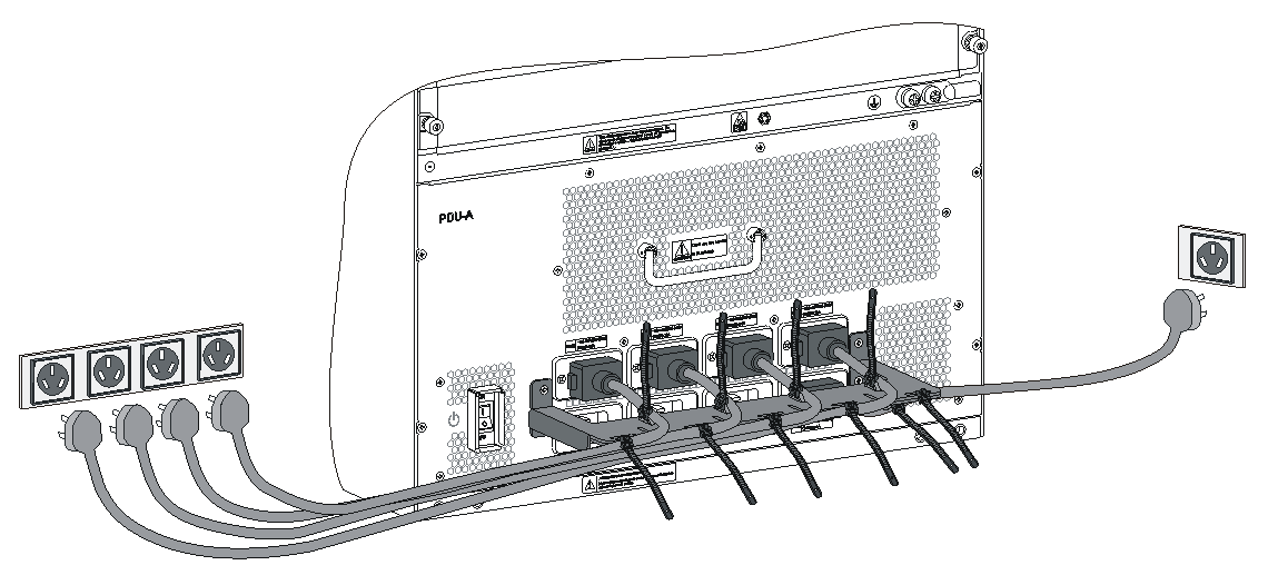

S12510-F AC和S12516-F AC交换机电源线请先捆扎在机箱后面板下方的电源线固定架上,再安排从机箱左侧走线或右侧走线,请参考图F-5
图F-5 电源线的捆扎与走线示意图(以S12510-F AC为例)

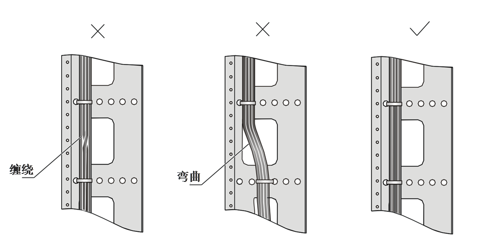

·     电缆在机柜中捆扎后,应平直、捆扎整齐,不得有缠绕、弯曲等现象。
图F-6 电缆捆扎示意图(一)

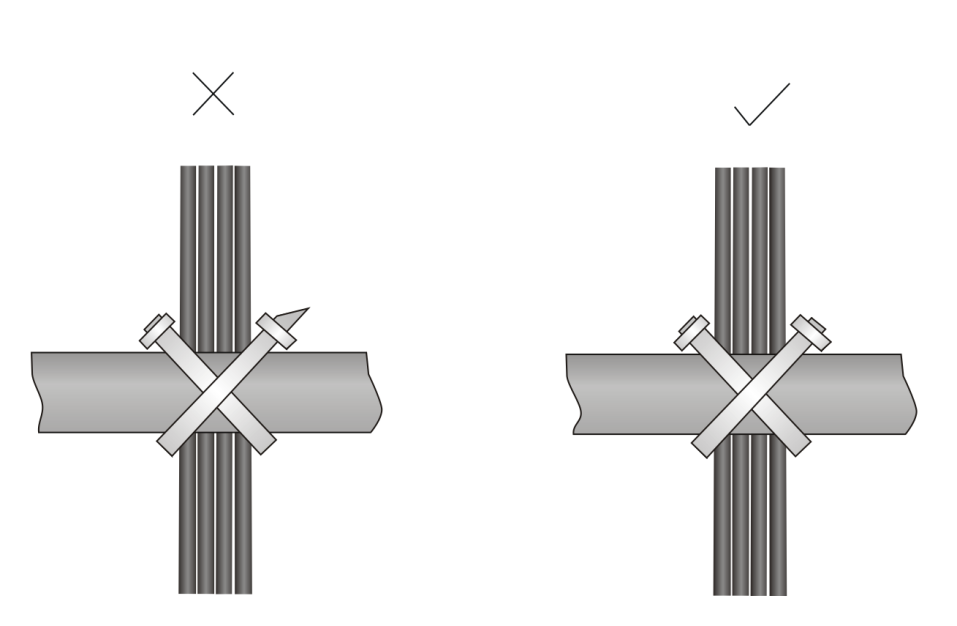

·     用线扣将电缆绑扎好后,应将多余的部分剪去,切口要平滑整齐,不得留有尖脚。如图F-7所示。
图F-7 电缆捆扎示意图(二)

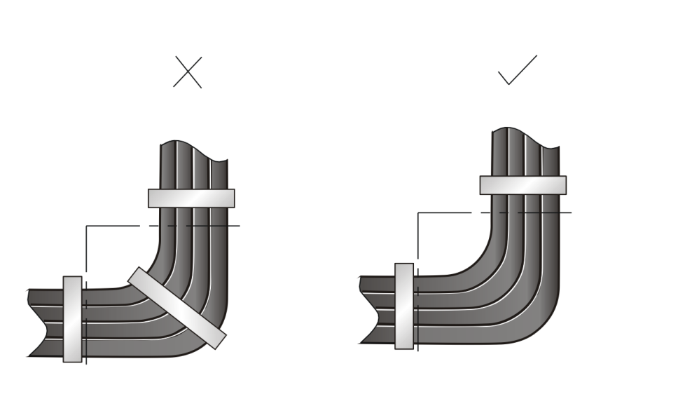

·     在电缆需要弯曲时,需在电缆进行弯曲前进行绑扎。但线扣不能绑扎在弯曲的区域内,以免在电缆中产生较大的应力,而使电缆芯线断裂。如图F-8所示。
图F-8 电缆捆扎示意图(三)

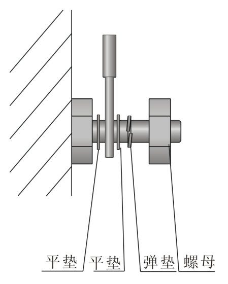

·     用螺纹固定的电缆连接端子,其螺钉或螺母应牢固固定,并需采取防松措施。如图F-9所示。
图F-9 电缆固定示意图
