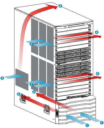

S12510-F AC和S12510-F DC交换机的风道方向如图1-1所示。
图1-1 S12510-F AC和S12510-F DC交换机风道示意图
1: 电源进风方向
2: 电源出风方向
3: 机箱进风方向
4: 机箱出风方向

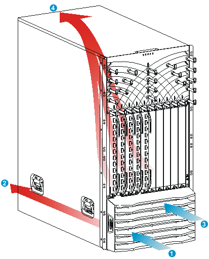

S12516-F AC和S12516-F DC交换机的风道方向如图1-2所示。
图1-2 S12516-F AC和S12516-F DC交换机风道示意图
1: 电源进风方向
2: 电源出风方向
3: 机箱进风方向
4: 机箱出风方向
