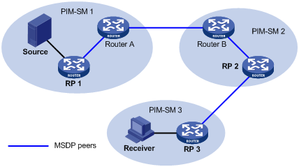

如图1-1所示,MSDP对等体可以创建在任意的PIM-SM路由器上,在不同角色的PIM-SM路由器上所创建的MSDP对等体的功能有所不同:
(1)     在RP上创建的MSDP对等体
·     源端MSDP对等体:即离组播源(Source)最近的MSDP对等体(通常也就是源端RP,如RP 1)。源端RP创建SA报文并发送给远端MSDP对等体,通告在本RP上注册的组播源信息。源端MSDP对等体必须配置在RP上,否则将无法向外发布组播源信息。
·     接收者端MSDP对等体:即离接收者(Receiver)最近的MSDP对等体(如RP 3)。接收者端MSDP对等体在收到SA报文后,根据该报文中所包含的组播源信息,跨域加入以该组播源为根的SPT;当来自该组播源的组播数据到达后,再沿RPT向本地接收者转发。
·     中间MSDP对等体:即拥有多个远端MSDP对等体的MSDP对等体(如RP 2)。中间MSDP对等体把从一个远端MSDP对等体收到的SA报文转发给其它远端MSDP对等体,其作用相当于传输组播源信息的中转站。
(2)     在普通的PIM-SM路由器(非RP)上创建的MSDP对等体
如Router A和Router B,其作用仅限于将收到的SA报文转发出去。

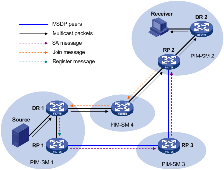

如图1-2所示,PIM-SM 1域内存在激活的组播源(Source),RP 1通过组播源注册过程了解到了该组播源的存在。如果PIM-SM 2和PIM-SM 3域也希望知道该组播源的具体位置,进而能够从该组播源获取组播数据,则需要在RP 1与RP 3、RP 2与RP 3之间分别建立MSDP对等体关系。
图1-2 MSDP实现域间组播示意图
借助MSDP对等体进行PIM-SM域间组播的工作过程如下:
(1)     当PIM-SM 1域内的组播源向组播组G发送第一个组播数据包时,DR 1将该组播数据封装在注册报文(Register Message)中,并发给RP 1。RP 1因此获知了该组播源的相关信息。
(2)     RP 1作为源端RP,创建SA报文,并周期性地向其它MSDP对等体发送。SA报文中包含组播源的地址S、组播组的地址G以及创建该SA报文的源端RP(即RP 1)的地址。
(3)     MSDP对等体对收到的SA报文进行RPF(Reverse Path Forwarding,逆向路径转发)检查,以及各种转发策略的过滤,从而只接受和转发来自正确路径并通过过滤的SA报文,以避免SA报文传递环路;另外,可以在MSDP对等体之间配置MSDP全连接组(Mesh Group),以避免SA报文在MSDP对等体之间的泛滥。
(4)     SA报文在MSDP对等体之间转发,最终该组播源的相关信息将传遍所有建立了MSDP对等体关系的PIM-SM域(即PIM-SM 2和PIM-SM 3)。
(5)     PIM-SM 2中的RP 2在收到该SA报文后,检查本域内是否有组播组G的接收者(Receiver)存在:
·     如果有接收者,RP 2与接收者之间维护组播组G的RPT。RP 2创建(S,G)表项,向组播源方向逐跳发送(S,G)加入报文(Join Message),从而跨越各PIM-SM域在沿途形成SPT。组播数据沿SPT到达RP 2后,再沿RPT向接收者转发。当接收者侧的DR 2收到来自组播源的组播数据后,可根据配置来决定是否发起SPT切换;
·     如果没有接收者,RP 2不会创建(S,G)表项,也不会向组播源方向发送加入报文。

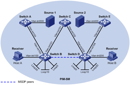

基于MSDP的实现如图1-3所示。在一个PIM-SM域内,组播源(Source)向组播组G发送组播数据,接收者(Receiver)是组播组G的成员。分别在Router A和Router B上配置相同的IP地址(即Anycast-RP地址,通常使用私有地址),将这些接口配置为C-RP,并在Router A和Router B之间建立MSDP对等体关系。
提示
·     通常在设备的逻辑接口(如LoopBack接口)上配置Anycast-RP地址。
·     充当Anycast-RP的接口地址必须为主机地址(即子网掩码为255.255.255.255)。
·     MSDP对等体的地址不能与Anycast-RP地址相同。
图1-3 基于MSDP实现Anycast-RP示意图
基于MSDP实现Anycast-RP的工作过程如下:
(1)     当组播源测DR收到来自组播源的组播数据时,选择距离最近的RP(本例中为RP 1)进行注册。DR
(2)     当接收者侧DR收到接收者的加入请求时,向距离最近的RP(本例中为RP 2)发送加入报文,从而形成以该RP为根的RPT。DR
(3)     各RP之间通过交互SA报文,共享组播源信息。当RP 2获得组播源信息后,向组播源方向发送加入报文,从而在沿途形成SPT。
(4)     当组播数据沿SPT到达RP 2后,再沿RPT向接收者转发;接收者侧DR收到组播数据后,可根据配置来决定是否发起SPT切换组播源DR。

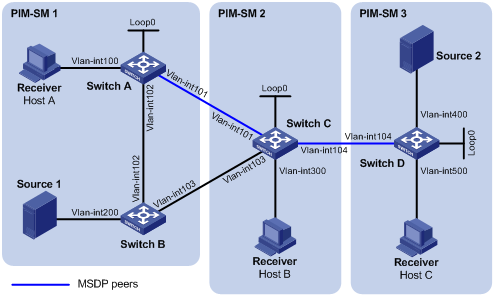

1. 组网需求
·     网络中存在两个自治系统:AS 100和AS 200,各AS内部采用OSPF协议、AS之间则采用BGP协议以保证单播路由的畅通;
·     PIM-SM 1属于AS 100,PIM-SM 2和PIM-SM 3属于AS 200,每个PIM-SM域分别拥有至少一个组播源(Source)或接收者(Receiver);
·     将Switch B、Switch C和Switch E各自的LoopBack0接口分别配置为各自PIM-SM域的C-BSR和C-RP;
·     通过在各PIM-SM域的RP之间建立MSDP对等体,从而实现各PIM-SM域之间组播源信息的共享。
2. 组网图
图1-4 PIM-SM域间组播配置组网图

1.7.2  Anycast-RP应用配置举例
1. 组网需求
·     PIM-SM域内拥有多个组播源(Source)和接收者(Receiver),并在域内运行OSPF协议以提供单播路由;
·     通过配置Anycast-RP,使接收者侧DR能够向拓扑距离最近的RP发起加入,组播源侧DR也向拓扑距离最近的RP发起注册;
·     将Switch B和Switch D各自的LoopBack10接口配置为C-BSR、LoopBack20接口配置为C-RP;
·     Switch B的Router ID为1.1.1.1,Switch D的Router ID为2.2.2.2,在Switch B和Switch D之间建立MSDP对等体关系。
2. 组网图
图1-5 Anycast-RP应用配置组网图
设备
接口
IP地址
设备
接口
IP地址
Source 1
10.110.5.100/24
Switch C
Vlan-int101
192.168.1.2/24
Source 2
10.110.6.100/24
Vlan-int102
192.168.2.2/24
Switch A
Vlan-int300
10.110.5.1/24
Switch D
Vlan-int200
10.110.3.1/24
Vlan-int103
10.110.2.2/24
Vlan-int104
10.110.4.1/24
Switch B
Vlan-int100
10.110.1.1/24
Vlan-int102
192.168.2.1/24
Vlan-int103
10.110.2.1/24
Loop0
2.2.2.2/32
Vlan-int101
192.168.1.1/24
Loop10
4.4.4.4/32
Loop0
1.1.1.1/32
Loop20
10.1.1.1/32
Loop10
3.3.3.3/32
Switch E
Vlan-int400
10.110.6.1/24
Loop20
10.1.1.1/32
Vlan-int104
10.110.4.2/24
3. 配置步骤
(1)     配置IP地址和单播路由协议
请按照图1-5配置各接口的IP地址和子网掩码,并在PIM-SM域内的各交换机上配置OSPF协议,具体配置过程略。
(2)     使能IP组播路由,并使能PIM-SM和IGMP
# 在Switch B上使能IP组播路由,在主机侧接口Vlan-interface100上使能IGMP,并在其它接口上使能PIM-SM。
<SwitchB> system-view
[SwitchB] multicast routing
[SwitchB-mrib] quit
[SwitchB-Vlan-interface100] igmp enable
[SwitchB] interface vlan-interface 103
[SwitchB-Vlan-interface103] pim sm
[SwitchB-Vlan-interface103] quit
[SwitchB] interface Vlan-interface 101
[SwitchB-Vlan-interface101] pim sm
[SwitchB-Vlan-interface101] quit
[SwitchB] interface loopback 0
[SwitchB-LoopBack0] pim sm
[SwitchB-LoopBack0] quit
[SwitchB] interface loopback 10
[SwitchB-LoopBack10] pim sm
[SwitchB-LoopBack10] quit
[SwitchB] interface loopback 20
[SwitchB-LoopBack20] pim sm
[SwitchB-LoopBack20] quit
Switch A、Switch C、Switch D和Switch E上的配置与Switch B相似,配置过程略。
(3)     配置C-BSR和C-RP的位置
# 在Switch B上将LoopBack10配置为C-BSR,将LoopBack20配置为C-RP。
 [SwitchB] pim
[SwitchB-pim] c-bsr 3.3.3.3
[SwitchB-pim] c-rp 10.1.1.1
[SwitchB-pim] quit
Switch D上的配置与Switch B相似,配置过程略。
(4)     配置MSDP对等体
# 在Switch B的LoopBack0接口上配置MSDP对等体。
 [SwitchB] msdp
[SwitchB-msdp] originating-rp loopback 0
[SwitchB-msdp] peer 2.2.2.2 connect-interface loopback 0
[SwitchB-msdp] quit
# 在Switch D的LoopBack0接口上配置MSDP对等体。
 [SwitchD] msdp
[SwitchD-msdp] originating-rp loopback 0
[SwitchD-msdp] peer 1.1.1.1 connect-interface loopback 0
[SwitchD-msdp] quit
4. 验证配置
通过使用display msdp brief命令可以查看交换机之间MSDP对等体的简要信息。
# 显示Switch B上MSDP对等体的简要信息。
[SwitchB] display msdp brief
Configured   Established  Listen       Connect      Shutdown     Disabled
1            1            0            0            0            0
Peer address    State       Up/Down time    AS         SA count   Reset count
2.2.2.2         Established 00:10:57        ?          0          0
# 显示Switch D上MSDP对等体的简要信息。
[SwitchD] display msdp brief
1            1            0            0            0            0
1.1.1.1         Established 00:10:57        ?          0          0
通过使用display pim routing-table命令可以查看交换机上PIM路由表的内容。
当Source 1(10.110.5.100/24)开始向组播组G(225.1.1.1)发送组播信息时,Host A加入组播组G。通过比较Switch B与Switch D上PIM路由表的内容,可知当前的有效RP为Switch B:Source 1向Switch B注册,Host A向Switch B加入。
# 显示Switch B上PIM路由表的内容。
[SwitchB] display pim routing-table
 Total 1 (*, G) entry; 1 (S, G) entry
 (*, 225.1.1.1)
     RP: 10.1.1.1 (local)
     Protocol: pim-sm, Flag: WC
     UpTime: 00:15:04
     Upstream interface: Register
         Upstream neighbor: NULL
         RPF prime neighbor: NULL
     Downstream interface(s) information:
     Total number of downstreams: 1
         1: Vlan-interface100
             Protocol: igmp, UpTime: 00:15:04, Expires: -
 (10.110.5.100, 225.1.1.1)
     Protocol: pim-sm, Flag: SPT 2MSDP ACT
     UpTime: 00:46:28
     Upstream interface: Vlan-interface103
         Upstream neighbor: 10.110.2.2
         RPF prime neighbor: 10.110.2.2
             Protocol: pim-sm, UpTime:  - , Expires:  -
# 显示Switch D上PIM路由表的内容。
 [SwitchD] display pim routing-table
Switch D上没有信息输出。
Host A离开组播组G,Source 1也停止向组播组G发送组播数据。当Source 2(10.110.6.100/24)开始向组播组G发送组播信息时,Host B加入组播组G。通过比较Switch B与Switch D上PIM路由的显示信息,可知当前的有效RP为Switch D:Source 2向Switch D注册,Host B向Switch D加入。
Switch B上没有信息输出。
 (*, 225.1.1.1)
     UpTime: 00:12:07
         1: Vlan-interface200
             Protocol: igmp, UpTime: 00:12:07, Expires: -
 (10.110.6.100, 225.1.1.1)
     UpTime: 00:40:22
     Upstream interface: Vlan-interface104
         Upstream neighbor: 10.110.4.2
         RPF prime neighbor: 10.110.4.2
1.7.3  SA报文过滤机制配置举例
1. 组网需求
·     网络中存在三个PIM-SM域,各域内部以及域之间均运行OSPF协议以提供单播路由;
·     将Switch A、Switch C和Switch D各自的LoopBack0接口分别配置为各自PIM-SM域的C-BSR和C-RP;
·     分别在Switch A与Switch C、Switch C与Switch D之间建立MSDP对等体关系;
·     组播源Source 1向组播组225.1.1.0/30和226.1.1.0/30发送组播数据,组播源Source 2向组播组227.1.1.0/30发送组播数据;
·     通过配置SA报文过滤规则,使接收者Host A和Host B只能接收发往组播组225.1.1.0/30和226.1.1.0/30的组播数据,而Host C则只能接收发往组播组226.1.1.0/30和227.1.1.0/30的组播数据。
2. 组网图
图1-6 SA报文过滤机制配置组网图
设备
接口
IP地址
设备
接口
IP地址
Source 1
10.110.3.100/24
Switch C
Vlan-int300
10.110.4.1/24
Source 2
10.110.6.100/24
Vlan-int104
10.110.5.1/24
Switch A
Vlan-int100
10.110.1.1/24
Vlan-int101
192.168.1.2/24
Vlan-int102
10.110.2.1/24
Vlan-int103
192.168.2.2/24
Vlan-int101
192.168.1.1/24
Loop0
2.2.2.2/32
Loop0
1.1.1.1/32
Switch D
Vlan-int400
10.110.6.1/24
Switch B
Vlan-int200
10.110.3.1/24
Vlan-int500
10.110.7.1/24
Vlan-int102
10.110.2.2/24

(1)     配置IP地址和单播路由协议
请按照图1-6配置各接口的IP地址和掩码,并在各交换机上配置OSPF协议,具体配置过程略。
(2)     使能IP组播路由,使能PIM-SM和IGMP,并配置BSR的服务边界
# 在Switch A上使能IP组播路由,在主机侧接口Vlan-interface100上使能IGMP,并在其它接口上使能PIM-SM。
<SwitchA> system-view
[SwitchA] multicast routing
[SwitchA-mrib] quit
[SwitchA-Vlan-interface100] igmp enable
[SwitchA] interface vlan-interface 101
[SwitchA-Vlan-interface101] pim sm
[SwitchA-Vlan-interface101] quit
[SwitchA] interface vlan-interface 102
[SwitchA-Vlan-interface102] pim sm
[SwitchA-Vlan-interface102] quit
[SwitchA] interface loopback 0
[SwitchA-LoopBack0] pim sm
[SwitchA-LoopBack0] quit
Switch B、Switch C和Switch D上的配置与Switch A相似,配置过程略。
# 在Switch C上配置BSR的服务边界。
[SwitchC] interface vlan-interface 101
[SwitchC-Vlan-interface101] pim bsr-boundary
[SwitchC-Vlan-interface101] quit
[SwitchC] interface vlan-interface 103
[SwitchC-Vlan-interface103] pim bsr-boundary
[SwitchC-Vlan-interface103] quit
[SwitchC] interface vlan-interface 104
[SwitchC-Vlan-interface104] pim bsr-boundary
[SwitchC-Vlan-interface104] quit
Switch A、Switch B和Switch D上的配置与Switch C相似,配置过程略。
(3)     配置C-BSR和C-RP的位置
# 在Switch A上将LoopBack0接口配置为C-BSR和C-RP。
 [SwitchA] pim
[SwitchA-pim] c-bsr 1.1.1.1
[SwitchA-pim] c-rp 1.1.1.1
[SwitchA-pim] quit
(4)     配置MSDP对等体
# 在Switch A上配置MSDP对等体。
[SwitchA] msdp
[SwitchA-msdp] peer 192.168.1.2 connect-interface vlan-interface 101
[SwitchA-msdp] quit
# 在Switch C上配置MSDP对等体。
[SwitchC] msdp
[SwitchC-msdp] peer 192.168.1.1 connect-interface vlan-interface 101
[SwitchC-msdp] peer 10.110.5.2 connect-interface vlan-interface 104
[SwitchC-msdp] quit
# 在Switch D上配置MSDP对等体。
[SwitchD] msdp
[SwitchD-msdp] peer 10.110.5.1 connect-interface vlan-interface 104
[SwitchD-msdp] quit
(5)     配置SA报文过滤规则
# 在Switch C上配置不向Switch D转发有关(Source 1,225.1.1.0/30)的SA报文。
 [SwitchC] acl number 3001
[SwitchC-acl-adv-3001] rule deny ip source 10.110.3.100 0 destination 225.1.1.0 0.0.0.3
[SwitchC-acl-adv-3001] rule permit ip source any destination any
[SwitchC-acl-adv-3001] quit
[SwitchC] msdp
[SwitchC-msdp] peer 10.110.5.2 sa-policy export acl 3001
[SwitchC-msdp] quit
# 在Switch D上配置不创建有关Source 2的SA报文。
 [SwitchD] acl number 2001
[SwitchD-acl-basic-2001] rule deny source 10.110.6.100 0
[SwitchD-acl-basic-2001] quit
[SwitchD] msdp
[SwitchD-msdp] import-source acl 2001
[SwitchD-msdp] quit
