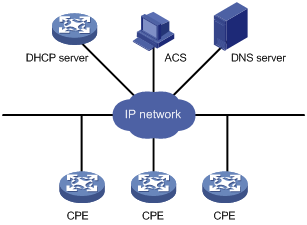

CWMP网络的基本框架如图1-1所示:
图1-1 CWMP网络基本框架示意图
CWMP网络元素主要有:
·     ACS:自动配置服务器,网络中的管理设备。用于向CPE设备下发配置并提供CPE设备的管理服务。
·     CPE:用户端设备,网络中的被管理设备。可以向ACS上报自身信息并获取相应的配置。
·     DNS server:域名服务器。CWMP协议规定ACS和CPE使用URL(Uniform Resource Locator,统一资源定位符)地址来互相识别和访问,DNS用于帮助解析URL参数。
·     DHCP server:动态主机配置协议服务器。给CPE分配IP地址,使用DHCP报文中的option字段给CPE配置参数。该网络元素可以根据实际网络需要选择部署,一般用于设备第一次上电接入CWMP环境。

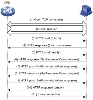

下面以一个具体的例子,结合CWMP方法来描述CWMP具体实现。场景如下:区域内有主、备两台ACS,主ACS系统升级,需要重启。为了连续监控,主ACS需要将区域内的CPE都连接到备用ACS上,处理流程如下:
图1-2 CWMP消息交互举例
(1)     建立TCP连接。
(2)     SSL初始化,建立安全机制。
(3)     CPE发送Inform报文,开始建立CWMP连接。Inform报文使用Eventcode字段描述发送Inform报文的原因,该举例为“6 CONNECTION REQUEST”,表示ACS要求建立连接。
(4)     如果CPE通过ACS的认证,ACS将返回Inform响应报文,连接建立。
(5)     如果CPE没有别的请求,就会发送一个空报文,以满足HTTP/HTTPS报文请求/响应报文交互规则(CWMP是基于HTTP/HTTPS协议的,CWMP报文作为HTTP/HTTPS报文的数据部分封装在HTTP/HTTPS报文中)。
(6)     ACS查询CPE上设置的ACS URL的值。
(7)     CPE把获取到的ACS URL的值回复给ACS。
(8)     ACS发现CPE的ACS URL是本机URL的值,于是发起Set请求,要求将CPE的ACS URL设置为备用ACS的URL的值。
(9)     设置成功,CPE发送响应报文。
(10)     ACS发送空报文通知CPE没有别的请求。
(11)     CPE关闭连接。
之后,CPE将向备用ACS发起连接。

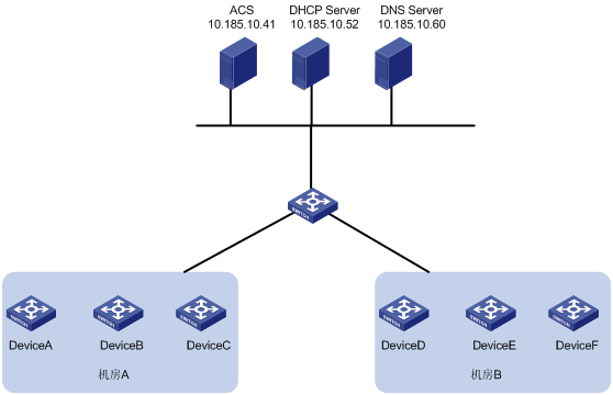

某数据中心有两个机房(A和B)需要部署大量的设备,目前网络中已存在ACS服务器/DHCP服务器/DNS服务器,为提高部署效率,要求利用CWMP功能为两个机房中的CPE设备分别自动下发不同的配置文件。下面以每个机房内的三台设备为例介绍CWMP功能的配置方法。
图1-3 CWMP典型配置案例组网图
其中部署到两个机房的设备及序列号如表1-16所示。
表1-16 部署到机房的设备列表
机房
设备
序列号
A
DeviceA
210231A95YH10C0000045
DeviceB
210235AOLNH12000010
DeviceC
210235AOLNH12000015
B
DeviceD
210235AOLNH12000017
DeviceE
210235AOLNH12000020
DeviceF
210235AOLNH12000022
网络管理员已经为机房A和机房B的设备分别创建了配置文件configure1.cfg和configure2.cfg,ACS服务器的访问用户名和密码分别为“admin”和“12345”,URL地址为http://10.185.10.41:8080/acs。

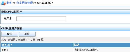

(1)     登录ACS服务器(iMC)。
在ACS服务器上直接运行Web浏览器,在地址栏中输入http://10.185.10.41:8080/imc(即ACS服务器的IP地址和端口号),并输入用户名和密码成功登录iMC界面。

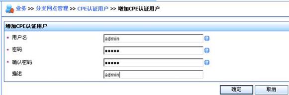

(2)     在ACS服务器上配置CPE认证用户。
# 在导航栏中选择“业务>分支网点管理>CPE认证用户”,进入图1-4所示页面。
图1-4 CPE认证用户管理页面
# 单击<增加>按钮,进入图1-5所示页面。
图1-5 增加CPE认证用户页面
# 将用户名配置为admin,将密码和确认密码都配置为12345,单击<确定>按钮完成增加操作。

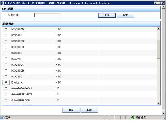

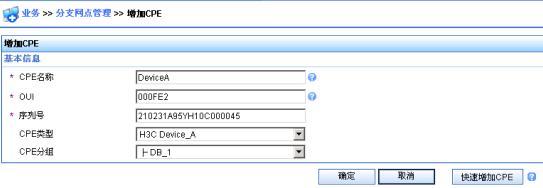

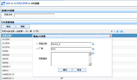

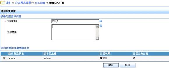

(3)     在ACS上增加CPE设备分组和类型,这里以增加DeviceA设备到“DB_1”组的“Device_A”类型为例。
# 在导航栏中选择“业务>分支网点管理>CPE分组”,单击<增加>按钮,进入图1-6所示页面。
图1-6 增加CPE分组页面
# 设置分组名称后,单击<确定>按钮完成增加操作。
# 在导航栏中选择“业务>分支网点管理>CPE类型”,单击<增加>按钮,进入图1-7所示页面。
图1-7 增加CPE类型页面
# 设置CPE类型名称后,单击<确定>按钮完成增加操作。

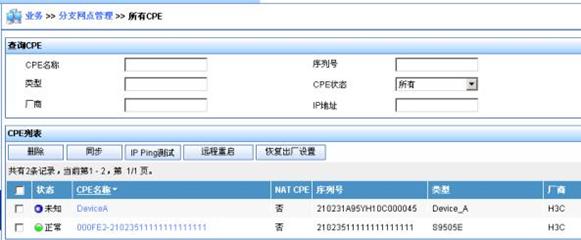

# 在导航栏中选择“业务>分支网点管理>增加CPE”,进入图1-8所示页面。
图1-8 增加CPE页面
# 设置设备名称及相关信息,并选择设备类型和设备分组后,单击<确定>按钮完成增加操作。
图1-9 增加设备成功页面
重复以上步骤,将DeviceB和DeviceC设备的信息输入,完成机房A中的设备添加任务。

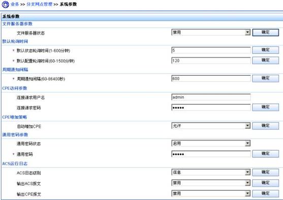

(4)     为ACS配置系统参数
# 在导航栏中选择“业务>分支网点管理>系统参数”,进入图1-10所示页面。
图1-10 系统参数页面
# 设置完系统参数后,单击<确定>按钮完成设置操作。

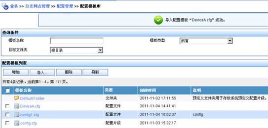

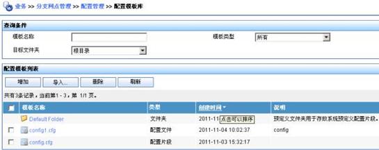

# 在导航栏中选择“业务>分支网点管理>配置管理>配置模板库”,进入图1-11所示页面。
图1-11 配置模板库页面

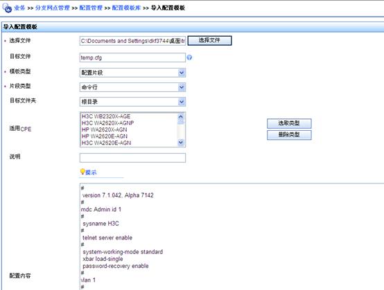

# 单击<导入>按钮,进入图1-12所示页面。
图1-12 导入配置模板页面
# 选择文件和模板类型后,显示导入配置模板成功页面。
图1-13 导入配置模板库成功页面

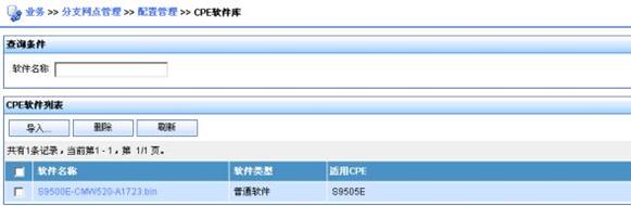

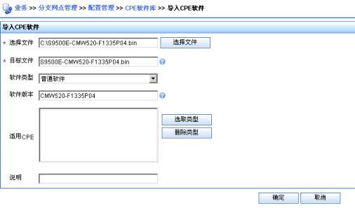

# 在导航栏中选择“业务>分支网点管理>配置管理>CPE软件库”,进入图1-14所示页面。
图1-14 CPE软件库配置页面
http://press/data/infoblade/高端交换机/20120227-H3C%20S9500E系列路由交换机%20配置指导-R1728-6W170/13-网络管理和监控配置指导/09-CWMP%20(TR-069)配置.files/20150722_2213464_image016_883690_30005_0.jpg
# 单击<导入>按钮,进入图1-15所示页面。
图1-15 导入CPE软件库页面

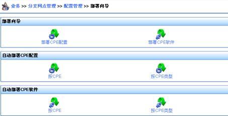

(6)     选择CPE对应的软件版本,在ACS上将配置文件与不同组别的CPE设备绑定,实现自动部署。
# 在导航栏中选择“业务>分支网点管理>配置管理>部署向导”,进入图1-16所示页面。
图1-16 部署向导页面
http://press/data/infoblade/高端交换机/20120227-H3C%20S9500E系列路由交换机%20配置指导-R1728-6W170/13-网络管理和监控配置指导/09-CWMP%20(TR-069)配置.files/20150722_2213466_image018_883690_30005_0.jpg

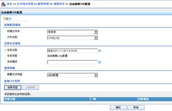

# 在导航栏中选择“业务>分支网点管理>配置管理>部署向导>自动部署CPE配置”,并将其选择部署为“启动配置”,进入图1-17所示页面。
图1-17 自动部署设备配置页面
http://press/data/infoblade/高端交换机/20120227-H3C%20S9500E系列路由交换机%20配置指导-R1728-6W170/13-网络管理和监控配置指导/09-CWMP%20(TR-069)配置.files/20150722_2213467_image019_883690_30005_0.jpg
# 单击[选取类型]按钮,进入设备类型选择页面,选取之前创建的Device_A类型,单击<确定>按钮完成选择操作。
图1-18 选取设备类型页面
http://press/data/infoblade/高端交换机/20120227-H3C%20S9500E系列路由交换机%20配置指导-R1728-6W170/13-网络管理和监控配置指导/09-CWMP%20(TR-069)配置.files/20150722_2213468_image020_883690_30005_0.jpg

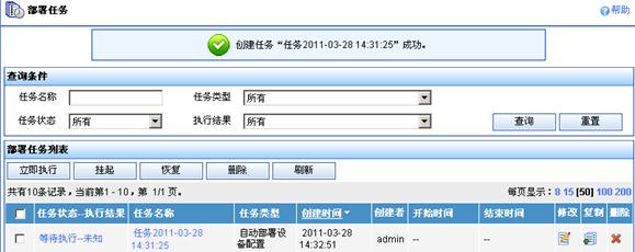

# 完成选择页面后将返回自动部署设备配置页面,单击<确定>按钮完成部署任务的创建。
图1-19 部署任务创建成功页面
部署任务成功
对于机房B中的三台设备,配置步骤基本类似,主要区别如下:
·     需要为机房B的设备创建新的设备类型,例如“Device_B”。
·     在增加设备时,将机房B中的三台设备加入到Device_B类型中。
·     创建部署配置的任务时,将对应机房B的配置文件与Device_B进行关联。

(1)     配置地址池,为CPE设备分配IP地址和DNS服务器,此处以分配10.185.10.0/24网段的地址为例。
# 使能DHCP服务。
<DHCP_server> system-view
[DHCP_server] dhcp enable
# 配置VLAN接口1工作在DHCP服务器模式。
[DHCP_server] interface vlan-interface 1
[DHCP_server-Vlan-interface1] dhcp select server global-pool
[DHCP_server-Vlan-interface1] quit
# 配置不参与自动分配的IP地址(此处包括DNS服务器、ACS服务器)。
[DHCP_server] dhcp server forbidden-ip 10.185.10.41
[DHCP_server] dhcp server forbidden-ip 10.185.10.60
# 配置DHCP地址池0的共有属性(网段、DNS服务器地址)。
[DHCP_server] dhcp server ip-pool 0
[DHCP_server-dhcp-pool-0] network 10.185.10.0 mask 255.255.255.0
[DHCP_server-dhcp-pool-0] dns-list 10.185.10.60
(2)     配置option 43选项。选项内容包括ACS的地址、用户名和密码。
# 将ACS的地址、用户名和密码转换成ASCII码。其中URL地址对应的ASCII码为687474703A2F2F6163732E64617461626173653A393039302F616373。用户名admin对应的ASCII码为7669636B79,密码12345对应的ASCII码为3132333435。
[DHCP_server-dhcp-pool-0] option 43 hex 0140687474703A2F2F6163732E64617461626173653A393039302F616373207669636B79203132333435
3. DNS服务器上的配置
在DNS服务器上需要配置域名和地址的映射,将http://acs.database:9090/acs地址映射为http://10.185.1.41:9090/acs。具体配置方法请参见您使用的DNS服务器软件手册。
4. 将CPE接入网络
(1)     DeviceA上的配置。
# 进入CWMP视图。
[DeviceA] cwmp
# 开启CWMP功能。
[DeviceA] cwmp enable
(2)     其他设备上的配置与DeviceA上的配置相同,此处不再赘述。
(3)     将CPE上电并连接网线后,CPE会先通过DHCP server获取IP地址和连接ACS所需的信息,再按照CWMP协议的流程自动从ACS处获取配置文件。

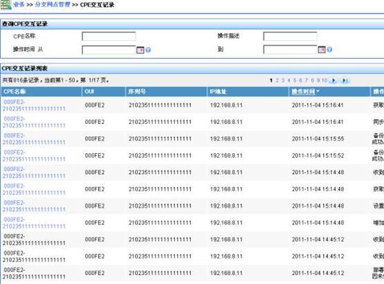

1.7.3  验证配置
# 在导航栏中选择“业务>分支网点管理>CPE交互记录”,进入设备交互记录查询页面,查看与序列号对应的设备是否已经完成部署配置的操作。
图1-20 设备交互记录界面
