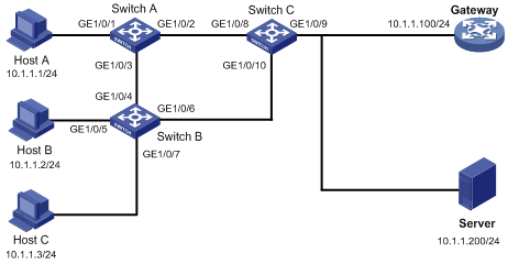

1.4.1  手工方式树型组网典型配置举例
1. 组网需求
如图1-2所示,Host A、Host B和Host C配置静态IP地址,所有设备都在VLAN 100内。为了实现主机之间二层隔离,同时又可以通过Gateway进行三层互通,在Switch A和Switch B上启用手工方式MFF功能。为了实现主机与Server互通,需要手工配置网络中部署服务器的IP地址。Switch A和Switch B通过Switch C连接到Gateway。Gateway的IP地址为10.1.1.100/24,Server和网络相连的网卡的IP地址为10.1.1.200/24。
2. 组网图
图1-2 手工方式树型组网图
3. 配置步骤
(1)     如上图配置客户端和Gateway的静态IP地址
(2)     配置Switch A
# 在VLAN 100上启用手工方式MFF功能。
[SwitchA] vlan 100
[SwitchA-vlan100] mac-forced-forwarding default-gateway 10.1.1.100
# 配置网络中部署的服务器的IP地址为10.1.1.200。
[SwitchA-vlan100] mac-forced-forwarding server 10.1.1.200
# 在VLAN 100上启用ARP Snooping功能。
[SwitchA-vlan100] arp snooping enable
[SwitchA-vlan100] quit
# 配置GigabitEthernet1/0/2为网络端口。
[SwitchA] interface gigabitethernet 1/0/2
[SwitchA-GigabitEthernet1/0/2] mac-forced-forwarding network-port
(3)     配置Switch B
[SwitchB] vlan 100
[SwitchB-vlan100] mac-forced-forwarding default-gateway 10.1.1.100
[SwitchB-vlan100] mac-forced-forwarding server 10.1.1.200
[SwitchB-vlan100] arp snooping enable
[SwitchB-vlan100] quit
# 配置GigabitEthernet1/0/6为网络端口。
[SwitchB] interface gigabitethernet 1/0/6
[SwitchB-GigabitEthernet1/0/6] mac-forced-forwarding network-port

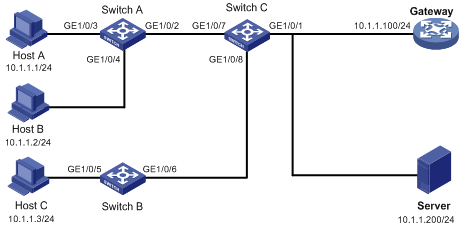

1.4.2  手工方式环型组网典型配置举例
1. 组网需求
如图1-3所示,Host A、Host B和Host C配置静态IP地址,网络中存在环路,所有设备都在VLAN 100内。为了实现主机之间二层隔离,同时又可以通过Gateway进行三层互通,在Switch A和Switch B上启用手工方式MFF功能。为了实现主机与Server互通,需要手工配置网络中部署服务器的IP地址。Switch A和Switch B通过Switch C连接到Gateway。Gateway的IP地址为10.1.1.100/24,Server和网络相连的网卡的IP地址为10.1.1.200/24。
2. 组网图
图1-3 手工方式环型组网图
3. 配置步骤
(2)     配置Switch A
# 开启全局STP协议,保证接口下STP协议处于开启状态。
[SwitchA] stp global enable
[SwitchA] vlan 100
# 配置GigabitEthernet1/0/2和GigabitEthernet1/0/3为网络端口。
[SwitchA-GigabitEthernet1/0/2] quit
[SwitchA] interface gigabitethernet 1/0/3
[SwitchA-GigabitEthernet1/0/3] mac-forced-forwarding network-port
(3)     配置Switch B
[SwitchB] stp global enable
[SwitchB] vlan 100
# 配置GigabitEthernet1/0/4和GigabitEthernet1/0/6为网络端口。
[SwitchB] interface gigabitethernet 1/0/4
[SwitchB-GigabitEthernet1/0/4] mac-forced-forwarding network-port
[SwitchB-GigabitEthernet1/0/4] quit
