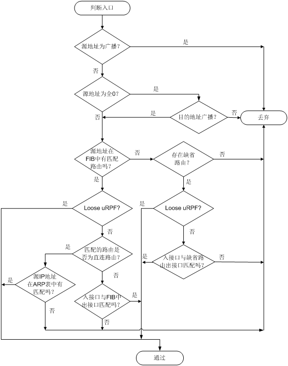

1.1.2  uRPF处理流程
uRPF的处理流程如图1-2所示。
图1-2 uRPF处理流程图
(1)       检查源地址合法性:
·            对于源地址为广播地址的报文,直接丢弃。
·            对于源地址是全零地址的报文,如果目的地址不是广播,则丢弃。(源地址为0.0.0.0,目的地址为255.255.255.255的报文,可能是DHCP或者BOOTP报文,不做丢弃处理。)
·            否则,进入步骤(2)。
(2)       检查报文的源地址在FIB表中是否存在匹配的路由。如果存在,则进入步骤(3),否则进入步骤(6);
(3)       查看是否是loose型检查,如果是,则进入步骤(8),否则查看报文的源地址在FIB表中匹配的路由是否是直连路由。如果是直连路由,则进入步骤(5),否则进入步骤(4);
(4)       检查报文入接口和FIB表中的出接口是否匹配。即反向查找报文出接口(反向查找是指查找以该报文源IP地址为目的IP地址的报文的出接口),如果其中至少有一个出接口和报文的入接口相匹配,则进入步骤(8),否则进入步骤(9);
(5)       检查报文的源IP地址在ARP表中是否存在匹配的ARP表项。如果在ARP表中查找失败,则进入步骤(9);否则进入步骤(8);
(6)       检查FIB表中是否存在缺省路由,如果没有存在缺省路由,则进入步骤(9);否则进入步骤(7);
(7)       查看是否是loose型检查,如果是,则进入步骤(8);否则检查缺省路由的出接口是否与报文的入接口一致,如果一致,则进入步骤(8),否则进入步骤(9);
(8)       报文通过检查,进行正常转发;
(9)       交换机丢弃该报文。
说明
组播报文不进行uRPF检查。

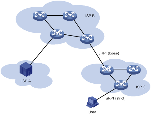

1.1.3  uRPF典型组网应用
图1-3 uRPF典型组网应用
通常在ISP上配置uRPF,在ISP与用户端,配置严格型uRPF检查,在ISP与ISP端,配置松散型uRPF检查。
