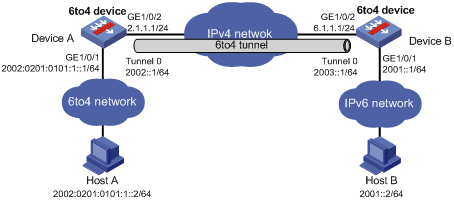

(3)       6to4隧道
·            普通6to4隧道
6to4隧道是点到多点的自动隧道,主要建立在边缘设备之间,用于通过IPv4网络连接多个IPv6孤岛。
6to4隧道两端采用特殊的6to4地址,其格式为:2002:abcd:efgh:子网号::接口ID/48。其中:2002表示固定的IPv6地址前缀;abcd:efgh为用16进制表示的IPv4地址(如1.1.1.1可以表示为0101:0101),用来唯一标识一个6to4网络(如果IPv6孤岛中的主机都采用6to4地址,则该IPv6孤岛称为6to4网络),6to4网络的边缘设备上连接IPv4网络的接口地址需要配置为此IPv4地址;子网号用来在6to4网络内划分子网;子网号和接口ID共同标识了一个主机在6to4网络内的位置。通过6to4地址中嵌入的IPv4地址可以自动确定隧道的终点,使隧道的建立非常方便。
6to4地址中采用一个全球唯一的IPv4地址标识了一个6to4网络,克服了IPv4兼容IPv6自动隧道的局限性。

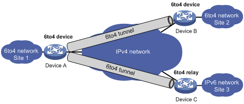

·            6to4中继
6to4隧道只能用于前缀为2002::/16的6to4网络之间的通信,但在IPv6网络中也会使用像2001::/16这样的IPv6网络地址。为了实现6to4网络和其它IPv6网络的通信,必须有一台6to4设备作为网关转发到IPv6网络的报文,这台设备就叫做6to4中继(6to4 relay)设备。
如下图所示,在6to4网络的边缘设备Device A上配置一条到达IPv6网络(非6to4网络)的静态路由,下一跳地址指向6to4中继设备Device C的6to4地址,这样,所有去往该IPv6网络的报文都会被转发到6to4中继设备,之后再由6to4中继设备转发到IPv6网络中,从而实现6to4网络与IPv6网络的互通。
图1-2 6to4隧道和6to4中继原理图

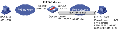

(4)       ISATAP隧道
ISATAP隧道是点到多点的自动隧道技术,为IPv6主机通过IPv4网络接入IPv6网络提供了一个较好的解决方案。
使用ISATAP隧道时,IPv6报文的目的地址要采用特殊的ISATAP地址。ISATAP地址格式为:Prefix:0:5EFE:abcd:efgh/64。其中,64位的Prefix为任何合法的IPv6单播地址前缀;abcd:efgh为用16进制表示的32位IPv4地址(如1.1.1.1可以表示为0101:0101),该IPv4地址不要求全球唯一。通过ISATAP地址中嵌入的IPv4地址可以自动确定隧道的终点,使隧道的建立非常方便。
ISATAP隧道主要用于跨越IPv4网络在IPv6主机与边缘设备之间、两个边缘设备之间建立连接。
图1-3 ISATAP隧道原理图

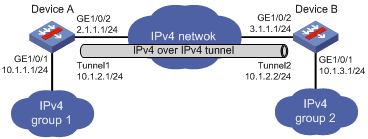

1.1.2  IPv4 over IPv4 隧道
1. IPv4 over IPv4隧道简介
IPv4 over IPv4隧道(RFC 1853)是对IPv4报文进行封装,使得一个IPv4网络的报文能够在另一个IPv4网络中传输。例如,运行IPv4协议的两个子网位于不同的区域,并且这两个子网都使用私网地址时,可以通过建立IPv4 over IPv4隧道,实现两个子网的互联。
2. 报文封装及解封装
图1-4 IPv4 over IPv4隧道原理图
报文在隧道中传输经过封装与解封装两个过程,以图1-4为例说明这两个过程:
·            封装过程
Device A连接IPv4主机所在子网的接口收到IPv4报文后,首先交由IPv4协议栈处理。IPv4协议栈根据IPv4报文头中的目的地址判断该报文需要通过隧道进行转发,则将此报文发给Tunnel接口。
Tunnel接口收到此报文后,在IPv4报文外再封装一个IPv4报文头,封装的报文头中源IPv4地址为隧道的源端地址,目的IPv4地址为隧道的目的端地址。封装完成后将报文重新交给IPv4协议栈处理,IPv4协议栈根据添加的IPv4报文头查找路由表,转发报文。
·            解封装过程
解封装过程和封装过程相反。Device B从接口收到IPv4报文后,将其送到IPv4协议栈处理。IPv4协议栈检查接收到的IPv4报文头中的协议号。如果协议号为4(表示封装的报文为IPv4报文),则将此IPv4报文发送到隧道模块进行解封装处理。解封装之后的IPv4报文将重新被送到IPv4协议栈进行二次路由处理。

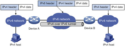

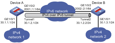

1.1.3  IPv4 over IPv6隧道
1. IPv4 over IPv6隧道原理
随着IPv6网络的广泛部署,IPv6网络将逐渐取代IPv4网络,占据主导地位。尚未被IPv6网络取代的IPv4网络将形成孤岛,需要通过IPv6网络互通。IPv4 over IPv6隧道在IPv4报文上封装IPv6的报文头,通过隧道使IPv4报文穿越IPv6网络,从而实现通过IPv6网络连接隔离的IPv4网络孤岛。
图1-5 IPv4 over IPv6隧道原理图
IPv4报文在隧道中传输经过封装与解封装两个过程,以图1-5为例说明这两个过程:
·            封装过程
Device A连接IPv4网络的接口收到IPv4报文后,首先交由IPv4协议栈处理。IPv4协议栈根据IPv4报文头中的目的地址判断该报文需要通过隧道进行转发,则将此报文发给Tunnel接口。
Tunnel接口收到此报文后添加IPv6报文头,IPv6报文头中源IPv6地址为隧道的源端地址,目的IPv6地址为隧道的目的端地址。封装完成后将报文交给IPv6模块处理。IPv6协议模块根据IPv6报文头的目的地址重新确定如何转发此报文。
·            解封装过程
解封装过程和封装过程相反。从连接IPv6网络的接口接收到IPv6报文后,将其送到IPv6协议模块。IPv6协议模块检查IPv6报文封装的协议类型。若封装的协议为IPv4,则报文进入隧道处理模块进行解封装处理。解封装之后的IPv4报文被送往IPv4协议模块进行二次路由处理。
2. IPv4 over IPv6隧道模式
IPv4 over IPv6隧道分为以下几种模式:
(1)       IPv4 over IPv6手动隧道
IPv4 over IPv6手动隧道需要手动配置隧道的源和目的IPv6地址,以便根据配置的地址在IPv4报文上封装IPv6报文头,使报文能通过隧道穿越IPv6网络。IPv4 over IPv6手动隧道是一种点到点的虚拟链路。

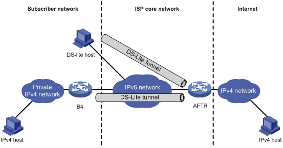

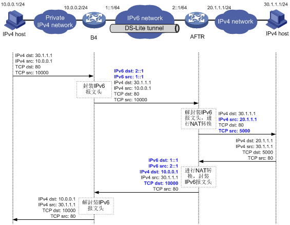

(2)       DS-Lite隧道
DS-Lite(Dual Stack Lite,轻量级双协议栈)技术综合了IPv4 over IPv6隧道技术和NAT(Network Address Translation,网络地址转换)技术,利用隧道技术实现通过IPv6网络连接隔离的IPv4网络,利用NAT技术实现不同的用户网络共享相同的IPv4地址空间,减缓IPv4地址的耗尽速度。
图1-6 DS-Lite组网图
如图1-6所示,DS-Lite网络主要由几个部分组成:
·            DS-Lite隧道
DS-Lite隧道是B4设备和AFTR之间的IPv4 over IPv6隧道,用来实现IPv4报文跨越IPv6网络传输。
·            B4(Basic Bridging BroadBand,基本桥接宽带)设备
B4设备是位于用户网络侧、用来连接ISP(Internet Service Provider,互联网服务提供商)网络的设备,通常为用户网络的网关。B4设备作为DS-Lite隧道的一个端点,负责将用户网络的IPv4报文封装成IPv6报文发送给隧道的另一个端点,同时将从隧道接收到的IPv6报文解封装成IPv4报文发送给用户网络。
某些用户网络的主机也可以作为B4设备,直接连接到ISP网络,这样的主机称为DS-Lite主机。
·            AFTR(Address Family Transition Router,地址族转换路由器设备)
AFTR是ISP网络中的设备。AFTR同时作为DS-Lite隧道端点和NAT网关设备。
AFTR从DS-Lite隧道接收到B4设备发送的IPv6报文后,为该B4设备分配Tunnel ID,并记录B4设备的IPv6地址(报文中的源IPv6地址)与Tunnel ID的对应关系。AFTR对IPv6报文进行解封装,将解封装后的用户网络报文的源IPv4地址(私网地址)转换为公网地址,并将转换后的报文发送给目的IPv4主机。AFTR进行NAT转换时,同时记录NAT映射关系和Tunnel ID,以便实现不同B4设备连接的用户网络地址可以重叠。
AFTR接收到目的IPv4主机返回的应答报文后,将目的IPv4地址(公网地址)转换为对应的私网地址,并根据记录的Tunnel ID获取对应的B4设备的IPv6地址,作为封装后IPv6报文的目的地址。AFTR将NAT转换后的报文封装成IPv6报文通过隧道发送给B4设备。
提示
DS-Lite只支持用户网络内的IPv4主机主动访问公网上的IPv4主机;公网上的IPv4主机不能主动访问用户网络内的IPv4主机。
图1-7 DS-Lite报文转发流程
采用独立的网关设备作为B4设备时,报文转发过程中源和目的IP地址、源和目的端口号的变化如图1-7所示。报文转发过程的关键步骤为:
·            B4设备和AFTR对报文进行封装和解封装。
·            AFTR对IPv4报文进行NAT转换。
说明
图1-7所示为PAT模式的动态地址转换。使用静态地址转换时不同B4设备连接的用户网络地址不能重叠,因此DS-Lite隧道一般使用动态地址转换。有关NAT的详细介绍,请参见“三层技术-IP业务配置指导”中的“NAT”。

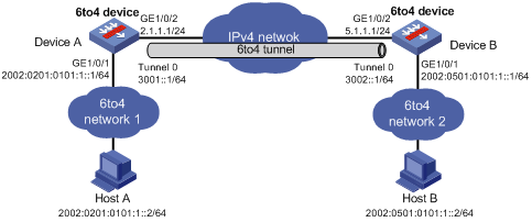

1.4.2  配置举例
1. 组网需求
如图1-9所示,两个IPv6网络分别通过Device A和Device B与IPv4网络连接,要求在Device A和Device B之间建立IPv6 over IPv4隧道,使两个IPv6网络可以互通。由于隧道终点的IPv4地址不能从IPv6报文的目的地址中自动获取,因此,需要配置IPv6 over IPv4手动隧道。
2. 组网图
图1-9 IPv6 over IPv4手动隧道组网图
3. 配置步骤
说明
在开始下面的配置之前,请确保Device A和Device B之间IPv4报文路由可达。
(1)       配置Device A
# 配置接口GigabitEthernet1/0/2的地址。
<DeviceA> system-view
[DeviceA] interface gigabitethernet 1/0/2
[DeviceA-GigabitEthernet1/0/2] ip address 192.168.100.1 255.255.255.0
[DeviceA-GigabitEthernet1/0/2] quit
# 配置接口GigabitEthernet1/0/1的IPv6地址。
[DeviceA-GigabitEthernet1/0/1] ipv6 address 3002::1 64
[DeviceA-GigabitEthernet1/0/1] quit
# 创建模式为IPv6 over IPv4手动隧道的接口Tunnel0。
[DeviceA] interface tunnel 0 mode ipv6-ipv4
# 配置Tunnel0接口的IPv6地址。
[DeviceA-Tunnel0] ipv6 address 3001::1/64
# 配置Tunnel0接口的源接口为GigabitEthernet1/0/2。
[DeviceA-Tunnel0] source gigabitethernet 1/0/2
# 配置Tunnel0接口的目的端地址(Device B的GigabitEthernet1/0/2的IP地址)。
[DeviceA-Tunnel0] destination 192.168.50.1
[DeviceA-Tunnel0] quit
# 配置从Device A经过Tunnel0接口到IPv6 network 2的静态路由。
[DeviceA] ipv6 route-static 3003:: 64 tunnel 0

1.6.2  配置6to4隧道举例
1. 组网需求
如图1-11所示,两个6to4网络通过网络边缘6to4设备(Device A和Device B)与IPv4网络相连。在Device A和Device B之间建立6to4隧道,实现6to4网络中的主机Host A和Host B之间的互通。
2. 组网图
图1-11 6to4隧道组网图
3. 配置思路
为了实现6to4网络之间的互通,除了配置6to4隧道外,还需要为6to4网络内的主机及6to4设备配置6to4地址。
·            Device A上接口GigabitEthernet1/0/2的IPv4地址为2.1.1.1/24,转换成6to4地址后的前缀为2002:0201:0101::/48,Host A的地址必须使用该前缀。
·            Device B上接口GigabitEthernet1/0/2的IPv4地址为5.1.1.1/24,转换成6to4地址后的前缀为2002:0501:0101::/48,Host B的地址必须使用该前缀。
4. 配置步骤
说明
(1)       配置Device A
[DeviceA-GigabitEthernet1/0/2] ip address 2.1.1.1 24
# 配置接口GigabitEthernet1/0/1的地址为6to4地址2002:0201:0101:1::1/64。
[DeviceA-GigabitEthernet1/0/1] ipv6 address 2002:0201:0101:1::1/64
# 创建模式为6to4隧道的接口Tunnel0。
[DeviceA] interface tunnel 0 mode ipv6-ipv4 6to4
# 配置到目的地址2002::/16,下一跳为Tunnel接口的静态路由。
[DeviceA] ipv6 route-static 2002:: 16 tunnel 0
(2)       配置Device B
<DeviceB> system-view
[DeviceB] interface gigabitethernet 1/0/2
[DeviceB-GigabitEthernet1/0/2] ip address 5.1.1.1 24
[DeviceB-GigabitEthernet1/0/2] quit
# 配置接口GigabitEthernet1/0/1的地址为6to4地址2002:0501:0101:1::1/64。
[DeviceB-GigabitEthernet1/0/1] ipv6 address 2002:0501:0101:1::1/64
[DeviceB-GigabitEthernet1/0/1] quit
[DeviceB] interface tunnel 0 mode ipv6-ipv4 6to4
[DeviceB-Tunnel0] ipv6 address 3002::1/64
[DeviceB-Tunnel0] source gigabitethernet 1/0/2
[DeviceB-Tunnel0] quit
[DeviceB] ipv6 route-static 2002:: 16 tunnel 0
5. 验证配置
完成以上配置之后,安装Linux系统的Host A与Host B可以互相Ping通。
D:\>ping6 -s 2002:201:101:1::2 2002:501:101:1::2
Pinging 2002:501:101:1::2
from 2002:201:101:1::2 with 32 bytes of data:
Reply from 2002:501:101:1::2: bytes=32 time=13ms
Reply from 2002:501:101:1::2: bytes=32 time=1ms
Reply from 2002:501:101:1::2: bytes=32 time<1ms
Ping statistics for 2002:501:101:1::2:
    Minimum = 0ms, Maximum = 13ms, Average = 3ms
1.6.3  配置6to4中继举例
1. 组网需求
如图1-12所示,Device A为6to4设备,其IPv6侧的网络使用6to4地址。Device B作为6to4中继设备,它和IPv6网络(2001::/16)相连。要求在Device A和Device B之间配置6to4隧道,使得6to4网络中的主机与IPv6网络中的主机互通。
2. 组网图
图1-12 6to4中继组网图
3. 配置思路
6to4中继设备的配置与6to4设备的配置相同,但为实现6to4网络与IPv6网络的互通,需要在6to4设备上配置到IPv6网络的路由,下一跳指向6to4中继设备的6to4地址。6to4中继设备上接口GigabitEthernet1/0/2的IPv4地址为6.1.1.1/24,转换成6to4地址后的前缀为2002:0601:0101::/48,6to4设备上配置的到IPv6网络的路由下一跳可以是符合该前缀的任意一个地址。
4. 配置步骤
说明
(1)       配置Device A
[DeviceA-GigabitEthernet1/0/2] ip address 2.1.1.1 255.255.255.0
[DeviceA-Tunnel0] ipv6 address 2002::1/64
# 配置到6to4中继的静态路由。
[DeviceA] ipv6 route-static 2002:0601:0101:: 64 tunnel 0
# 配置到纯IPv6网络的缺省路由,指定路由的下一跳地址为6to4中继设备的6to4地址。
[DeviceA] ipv6 route-static :: 0 2002:0601:0101::1
(2)       配置Device B
[DeviceB-GigabitEthernet1/0/2] ip address 6.1.1.1 255.255.255.0
# 配置接口GigabitEthernet1/0/1的地址。
[DeviceB-GigabitEthernet1/0/1] ipv6 address 2001::1/16
[DeviceB-Tunnel0] ipv6 address 2003::1/64
5. 验证配置
D:\>ping6 -s 2002:201:101:1::2 2001::2
Pinging 2001::2
Reply from 2001::2: bytes=32 time=13ms
Reply from 2001::2: bytes=32 time=1ms
Reply from 2001::2: bytes=32 time<1ms
Ping statistics for 2001::2:

1.7.2  配置举例
1. 组网需求
如图1-13所示,IPv6网络和IPv4网络通过ISATAP设备相连,在IPv4网络侧分布着一些IPv6主机。要求将IPv4网络中的IPv6主机通过ISATAP隧道接入到IPv6网络。
2. 组网图
图1-13 ISATAP隧道组网图
3. 配置步骤
(1)       配置Device
<Device> system-view
[Device] interface gigabitethernet 1/0/2
[Device-GigabitEthernet1/0/2] ipv6 address 3001::1/64
[Device-GigabitEthernet1/0/2] quit
[Device-GigabitEthernet1/0/1] ip address 1.1.1.1 255.0.0.0
# 创建模式为ISATAP隧道的接口Tunnel0。
[Device] interface tunnel 0 mode ipv6-ipv4 isatap
# 配置Tunnel0接口采用EUI-64格式形成IPv6地址。
[Device-Tunnel0] ipv6 address 2001:: 64 eui-64
# 配置Tunnel0接口的源接口为GigabitEthernet1/0/1。
[Device-Tunnel0] source gigabitethernet 1/0/1
# 取消对RA消息发布的抑制,使主机可以通过设备发布的RA消息获取地址前缀等信息。
[Device-Tunnel0] undo ipv6 nd ra halt
[Device-Tunnel0] quit
(2)       配置ISATAP主机
ISATAP主机上的具体配置与主机的操作系统有关,下面仅以Windows XP操作系统为例进行说明。
# 在主机上安装IPv6协议。
C:\>ipv6 install
# 在Windows XP上,ISATAP接口通常为接口2,查看这个ISATAP接口的信息。
C:\>ipv6 if 2
Interface 2: Automatic Tunneling Pseudo-Interface
  Guid {48FCE3FC-EC30-E50E-F1A7-71172AEEE3AE}
  does not use Neighbor Discovery
  does not use Router Discovery
  routing preference 1
  EUI-64 embedded IPv4 address: 0.0.0.0
  router link-layer address: 0.0.0.0
    preferred link-local fe80::5efe:1.1.1.2, life infinite
  link MTU 1280 (true link MTU 65515)
  current hop limit 128
  reachable time 42500ms (base 30000ms)
  retransmission interval 1000ms
  DAD transmits 0
  default site prefix length 48
# 配置ISATAP设备的IPv4地址。
C:\>netsh interface ipv6 isatap set router 1.1.1.1
# 完成上述配置后,再来查看ISATAP接口的信息。
C:\>ipv6 if 2
  uses Router Discovery
  EUI-64 embedded IPv4 address: 1.1.1.2
  router link-layer address: 1.1.1.1
    preferred global 2001::5efe:1.1.1.2, life 29d23h59m46s/6d23h59m46s (public)
  link MTU 1500 (true link MTU 65515)
  current hop limit 255
  DAD transmits 0
对比前后的接口信息,我们可以看到主机获取了2001::/64的前缀,自动生成全球单播地址2001::5efe:1.1.1.2,同时还有一行信息“uses Router Discovery”表明主机启用了路由器发现。
# 查看主机上的IPv6路由信息。
C:\>ipv6 rt
2001::/64 -> 2 pref 1if+8=9 life 29d23h59m43s (autoconf)
::/0 -> 2/fe80::5efe:1.1.1.1 pref 1if+256=257 life 29m43s (autoconf)
(3)       配置IPv6主机
# 配置一条到边界设备隧道的路由。
C:\>netsh interface ipv6 set route 2001::/64 5 3001::1
4. 验证配置
# 在ISATAP主机上Ping IPv6主机的地址,可以Ping通,表明ISATAP隧道已经成功建立,ISATAP主机可访问IPv6网络中的主机。
C:\>ping 3001::2
Pinging 3001::2 with 32 bytes of data:
Reply from 3001::2: time=1ms
Ping statistics for 3001::2:

1.8.2  配置举例
1. 组网需求
运行IP协议的两个子网Group 1和Group 2位于不同的区域,这两个子网都使用私网地址。通过在Device A和Device B之间建立IPv4 over IPv4隧道,实现两个子网的互联。
2. 组网图
图1-14 IPv4 over IPv4隧道组网图
3. 配置步骤
说明
(1)       配置Device A
[DeviceA-GigabitEthernet1/0/1] ip address 10.1.1.1 255.255.255.0
# 配置接口GigabitEthernet1/0/2(隧道的实际物理接口)的地址。
# 创建模式为IPv4 over IPv4隧道的接口Tunnel1。
[DeviceA] interface tunnel 1 mode ipv4-ipv4
# 配置Tunnel1接口的IP地址。
[DeviceA-Tunnel1] ip address 10.1.2.1 255.255.255.0
# 配置Tunnel1接口的源端地址(GigabitEthernet1/0/2的IP地址)。
[DeviceA-Tunnel1] source 2.1.1.1
# 配置Tunnel1接口的目的端地址(Device B的GigabitEthernet1/0/2的IP地址)。
[DeviceA-Tunnel1] destination 3.1.1.1
[DeviceA-Tunnel1] quit
# 配置从Device A经过Tunnel1接口到Group 2的静态路由。
[DeviceA] ip route-static 10.1.3.0 255.255.255.0 tunnel 1
(2)       配置Device B
[DeviceB-GigabitEthernet1/0/1] ip address 10.1.3.1 255.255.255.0
[DeviceB-GigabitEthernet1/0/2] ip address 3.1.1.1 255.255.255.0
# 创建模式为IPv4 over IPv4隧道的接口Tunnel2。
[DeviceB] interface tunnel 2 mode ipv4-ipv4
# 配置Tunnel2接口的IP地址。
[DeviceB-Tunnel2] ip address 10.1.2.2 255.255.255.0
# 配置Tunnel2接口的源端地址(GigabitEthernet1/0/2的IP地址)。
[DeviceB-Tunnel2] source 3.1.1.1
# 配置Tunnel2接口的目的端地址(Device A的GigabitEthernet1/0/2的IP地址)。
[DeviceB-Tunnel2] destination 2.1.1.1
[DeviceB-Tunnel2] quit
# 配置从Device B经过Tunnel2接口到Group 1的静态路由。
[DeviceB] ip route-static 10.1.1.0 255.255.255.0 tunnel 2
4. 验证配置
# 完成上述配置后,安装Linux系统的在Device A和Device B上分别执行display interface tunnel命令,可以看出Tunnel接口处于up状态。(具体显示信息略)
# 从Device A和Device B上可以Ping通对端的GigabitEthernet1/0/1接口的IPv4地址。下面仅以Device A为例。
[DeviceA] ping -a 10.1.1.1 10.1.3.1
Ping 10.1.3.1 (10.1.3.1) from 10.1.1.1: 56 data bytes, press CTRL_C to break
56 bytes from 10.1.3.1: icmp_seq=0 ttl=255 time=2.000 ms
56 bytes from 10.1.3.1: icmp_seq=1 ttl=255 time=1.000 ms
56 bytes from 10.1.3.1: icmp_seq=2 ttl=255 time=0.000 ms
56 bytes from 10.1.3.1: icmp_seq=3 ttl=255 time=1.000 ms
56 bytes from 10.1.3.1: icmp_seq=4 ttl=255 time=1.000 ms
--- Ping statistics for 10.1.3.1 ---
round-trip min/avg/max/std-dev = 0.000/1.000/2.000/0.632 ms
1.9  配置IPv4 over IPv6手动隧道
1.9.1  配置步骤
配置IPv4 over IPv6手动隧道时,需要注意:
·            在本端设备上为隧道指定的目的端地址,应该与在对端设备上为隧道指定的源端地址相同;在本端设备上为隧道指定的源端地址,应该与在对端设备上为隧道指定的目的端地址相同。
·            在同一台设备上,隧道模式相同的Tunnel接口建议不要同时配置完全相同的源端地址和目的端地址。
·            如果封装前IPv4报文的目的IPv4地址与Tunnel接口的IPv4地址不在同一个网段,则必须配置通过Tunnel接口到达目的IPv4地址的转发路由,以便需要进行封装的报文能正常转发。用户可以配置静态路由,指定到达目的IPv4地址的路由出接口为本端Tunnel接口或下一跳为对端Tunnel接口地址。用户也可以配置动态路由,在Tunnel接口使能动态路由协议。在隧道的两端都要进行转发路由的配置,配置的详细情况请参见“三层技术-IP路由配置指导”中的“静态路由”或其他路由协议配置。
表1-9 配置IPv4 over IPv6手动隧道
操作
命令
说明
进入系统视图
进入模式为IPv4 over IPv6隧道的Tunnel接口视图或进入模式为IPv6隧道的Tunnel接口视图
interface tunnel number [ mode  ipv6 ]
设置Tunnel接口的IPv4地址
ip address ip-address { mask | mask-length } [ sub ]
缺省情况下,Tunnel接口上不存在IPv4地址
设置隧道的源端地址或源接口
source { ipv6-address | interface-type interface-number }
缺省情况下,未设置隧道的源端地址和源接口
如果设置的是隧道的源端地址,则该地址将作为封装后隧道报文的源IPv6地址;如果设置的是隧道的源接口,则该接口下的最小地址将作为封装后隧道报文的源IPv6地址
设置隧道的目的端地址
destination ipv6-address
缺省情况下,未设置隧道的目的端地址
隧道的目的端地址是对端接收报文的接口的地址,该地址将作为封装后隧道报文的目的IPv6地址
1.9.2  配置举例
1. 组网需求
两个IPv4网络分别通过Device A和Device B与IPv6网络连接。通过在Device A和Device B之间建立IPv4 over IPv6手动隧道,实现两个IPv4网络穿越IPv6网络互联。
2. 组网图
图1-15 IPv4 over IPv6手动隧道组网图
3. 配置步骤
说明
在开始下面的配置之前,请确保Device A和Device B之间IPv6报文路由可达。
(1)       配置Device A
[DeviceA-GigabitEthernet1/0/1] ip address 30.1.1.1 255.255.255.0
[DeviceA-GigabitEthernet1/0/2] ipv6 address 2001::1:1 64
# 创建模式为IPv6隧道的接口Tunnel1。
[DeviceA] interface tunnel 1 mode ipv6
# 配置Tunnel1接口的IP地址。
[DeviceA-Tunnel1] ip address 30.1.2.1 255.255.255.0
[DeviceA-Tunnel1] source 2001::1:1
[DeviceA-Tunnel1] destination 2002::2:1
# 配置从Device A经过Tunnel1接口到IPv4 network 2的静态路由。
[DeviceA] ip route-static 30.1.3.0 255.255.255.0 tunnel 1
(2)       配置Device B
[DeviceB-GigabitEthernet1/0/1] ip address 30.1.3.1 255.255.255.0
[DeviceB-GigabitEthernet1/0/2] ipv6 address 2002::2:1 64
# 创建模式为IPv6隧道的接口Tunnel2。
[DeviceB] interface tunnel 2 mode ipv6
# 配置Tunnel2接口的IP地址。
[DeviceB-Tunnel2] ip address 30.1.2.2 255.255.255.0
[DeviceB-Tunnel2] source 2002::2:1
[DeviceB-Tunnel2] destination 2001::1:1
# 配置从Device B经过Tunnel2接口到IPv4 network 1的静态路由。
[DeviceB] ip route-static 30.1.1.0 255.255.255.0 tunnel 2
4. 验证配置
# 从Device A和Device B可以Ping通对端的GigabitEthernet1/0/1接口的IPv4地址。下面仅以Device A为例。
[DeviceA] ping -a 30.1.1.1 30.1.3.1
Ping 30.1.3.1 (30.1.3.1) from 30.1.1.1: 56 data bytes, press CTRL_C to break
56 bytes from 30.1.3.1: icmp_seq=0 ttl=255 time=3.000 ms
56 bytes from 30.1.3.1: icmp_seq=1 ttl=255 time=1.000 ms
56 bytes from 30.1.3.1: icmp_seq=2 ttl=255 time=0.000 ms
56 bytes from 30.1.3.1: icmp_seq=3 ttl=255 time=1.000 ms
56 bytes from 30.1.3.1: icmp_seq=4 ttl=255 time=1.000 ms
--- Ping statistics for 30.1.3.1 ---
round-trip min/avg/max/std-dev = 0.000/1.200/3.000/0.980 ms
1.10  配置DS-Lite隧道
1.10.1  配置步骤
配置DS-Lite隧道时,需要注意:
·            在同一台设备上,隧道模式相同的Tunnel接口建议不要同时配置完全相同的源端地址。
·            在B4设备上为隧道指定的目的端地址,应该与在AFTR设备上为隧道指定的源端地址相同。
·            在AFTR端不能配置DS-Lite隧道的目的端地址。AFTR从隧道上接收到报文后,记录该报文的源IPv6地址(即B4设备的地址),将此地址作为隧道目的端的IPv6地址。
·            B4设备上的一个Tunnel接口只能和一个AFTR建立隧道连接;AFTR上的一个Tunnel接口可以和多个B4设备建立隧道连接。
·            在B4端,如果封装前IPv4报文的目的IPv4地址与Tunnel接口的IPv4地址不在同一个网段,则必须配置通过Tunnel接口到达目的IPv4地址的转发路由,以便需要进行封装的报文能正常转发。用户可以配置静态路由,指定到达目的IPv4地址的路由出接口为本端Tunnel接口或下一跳为对端Tunnel接口地址。用户也可以配置动态路由,在Tunnel接口使能动态路由协议。配置的详细情况请参见“三层技术-IP路由配置指导”中的“静态路由”或其他路由协议配置。
·            在AFTR端,不需要配置通过Tunnel接口到达目的IPv4地址的转发路由。
·            AFTR连接IPv4公网的接口上需要配置NAT。
建立DS-Lite隧道时,需要进行以下配置:
·            在B4端配置IPv4 over IPv6手动隧道,并指定隧道的目的端地址(配置方法请参见表1-10)。指定目的地址的方法有两种:
¡  指定隧道目的端地址为AFTR的源端地址。
¡  指定接收DHCPv6报文的接口,通过动态获得AFTR端IPv6地址的方式自动建立DS-Lite隧道。
表1-10 配置DS-Lite隧道的B4设备
操作
命令
说明
进入系统视图
设置Tunnel接口的IPv4地址
设置隧道的源端地址或源接口
设置隧道的目的端地址
destination { ipv6-address | dhcp-alloc interface-type interface-number }
缺省情况下,未设置隧道的目的端地址
指定dhcp-alloc参数,通过动态获得AFTR的IPv6地址实现自动建立DS-Lite隧道
说明
如果需要B4设备与AFTR端自动建立DS-Lite隧道,在B4设备上需正确配置DHCPv6客户端、静态域名解析或IPv6 DNS客户端(使用动态域名解析),以及destination dhcp-alloc命令。除此之外,还需在任意设备上完成DHCPv6服务器、IPv6 DNS服务器(在使用动态域名解析的情况下)的配置。关于DHCPv6服务器及客户端配置的详细介绍,请参见“三层技术-IP业务配置指导”中的“DHCPv6”;关于IPv6 DNS配置的详细介绍,请参见“三层技术-IP业务配置指导”中的“域名解析”。
·            在AFTR端配置DS-Lite隧道,并在AFTR连接IPv4公网的接口上开启DS-Lite隧道功能。配置方法请参见表1-11。
表1-11 配置DS-Lite隧道的AFTR端
操作
命令
说明
进入系统视图
进入模式为AFTR端DS-Lite隧道的Tunnel接口视图
interface tunnel number [ mode ds-lite-aftr ]
设置Tunnel接口的IPv4地址
设置隧道的源端地址或源接口
退回系统视图
进入AFTR连接IPv4公网的接口视图
开启接口的DS-Lite隧道功能
ds-lite enable
缺省情况下,接口的DS-Lite隧道功能处于关闭状态
只有开启该功能后,AFTR从IPv4公网接口接收到的IPv4报文才能够通过DS-Lite隧道正确地转发到B4设备

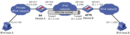

1.10.2  配置举例
1. 组网需求
运行IPv4协议的私网Private IPv4 network和公网IPv4 network通过IPv6网络相连。通过在B4设备(Device A)和AFTR(Device B)之间建立DS-Lite隧道,并在AFTR连接IPv4 network接口上配置NAT,实现IPv4私网主机穿越IPv6网络访问IPv4公网。
2. 组网图
图1-16 DS-Lite隧道组网图
3. 配置步骤
说明
(1)       配置B4设备Device A
[DeviceA-GigabitEthernet1/0/1] ip address 10.0.0.2 255.255.255.0
[DeviceA-GigabitEthernet1/0/2] ipv6 address 1::1 64
# 配置Tunnel1接口的IP地址。
# 配置Tunnel1接口的源端地址(GigabitEthernet1/0/2的地址)。
[DeviceA-Tunnel1] source 1::1
# 配置Tunnel1接口的目的端地址(Device B的GigabitEthernet1/0/2的地址)。
[DeviceA-Tunnel1] destination 2::2
# 配置从Device A经过Tunnel1接口到公网IPv4 network的静态路由。
[DeviceA] ip route-static 20.1.1.0 255.255.255.0 tunnel 1
(2)       配置AFTR端Device B
[DeviceB-GigabitEthernet1/0/1] ip address 20.1.1.1 24
[DeviceB-GigabitEthernet1/0/2] ipv6 address 2::2 64
# 创建模式为AFTR端DS-Lite隧道的接口Tunnel2。
[DeviceB] interface tunnel 2 mode ds-lite-aftr
# 配置Tunnel2接口的IP地址。
# 配置Tunnel2接口的源接口为GigabitEthernet1/0/2。
[DeviceB-Tunnel2] source gigabitethernet 1/0/2
# 在接口GigabitEthernet1/0/1上开启DS-Lite隧道功能。
[DeviceB-GigabitEthernet1/0/1] ds-lite enable
# 在接口GigabitEthernet1/0/1上配置NAT,使用接口GigabitEthernet1/0/1的IP地址作为转换后的IP地址。
[DeviceB-GigabitEthernet1/0/1] nat outbound
(3)       配置IPv4 host A
配置IPv4 host A的地址为10.0.0.1,并在该主机上配置到达20.1.1.0/24网段的路由,路由下一跳为10.0.0.2。(具体配置过程略)
(4)       配置IPv4 host B
配置IPv4 host B的地址为20.1.1.2。(具体配置过程略)
4. 验证配置
# 从IPv4 host A上可以ping通IPv4 host B。
C:\> ping 20.1.1.2
Pinging 20.1.1.2 with 32 bytes of data:
Reply from 20.1.1.2: bytes=32 time=51ms TTL=255
Reply from 20.1.1.2: bytes=32 time=44ms TTL=255
Reply from 20.1.1.2: bytes=32 time=1ms TTL=255
Ping statistics for 20.1.1.2:
    Minimum = 1ms, Maximum = 51ms, Average = 24ms

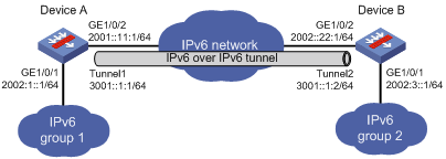

1.11.2  配置举例
1. 组网需求
运行IPv6协议的两个子网Group 1和Group 2的网络地址不希望泄露到IPv6网络中。网络管理员通过在Device A和Device B之间建立IPv6 over IPv6隧道,实现在Group 1和Group 2的网络地址不被泄露的情况下,确保Group 1和Group 2互通。
2. 组网图
图1-17 IPv6 over IPv6隧道组网图
3. 配置步骤
说明
(1)       配置Device A
[DeviceA-GigabitEthernet1/0/1] ipv6 address 2002:1::1 64
[DeviceA-GigabitEthernet1/0/1] ipv6 address 2001::11:1 64
# 配置Tunnel1接口的IP地址。
[DeviceA-Tunnel1] ipv6 address 3001::1:1 64
[DeviceA-Tunnel1] source 2001::11:1
[DeviceA-Tunnel1] destination 2002::22:1
[DeviceA] ipv6 route-static 2002:3:: 64 tunnel 1
(2)       配置Device B
[DeviceB-GigabitEthernet1/0/1] ipv6 address 2002:3::1 64
[DeviceB-GigabitEthernet1/0/2] ipv6 address 2002::22:1 64
# 配置Tunnel2接口的IP地址。
[DeviceB-Tunnel2] ipv6 address 3001::1:2 64
[DeviceB-Tunnel2] source 2002::22:1
[DeviceB-Tunnel2] destination 2001::11:1
[DeviceB] ipv6 route-static 2002:1:: 64 tunnel 2
4. 验证配置
# 完成上述配置后,安装Linux系统的在Device A和Device B上分别执行display ipv6 interface命令,可以看出Tunnel接口处于up状态。(具体显示信息略)
# 从Device A和Device B上可以Ping通对端的GigabitEthernet1/0/1接口的IPv6地址。下面仅以Device A为例。
[DeviceA] ping ipv6 -a 2002:1::1 2002:3::1
Ping6(56 data bytes) 2002:1::1 --> 2002:3::1, press CTRL_C to break
56 bytes from 2002:3::1, icmp_seq=0 hlim=64 time=9.000 ms
56 bytes from 2002:3::1, icmp_seq=1 hlim=64 time=1.000 ms
56 bytes from 2002:3::1, icmp_seq=2 hlim=64 time=0.000 ms
56 bytes from 2002:3::1, icmp_seq=3 hlim=64 time=0.000 ms
56 bytes from 2002:3::1, icmp_seq=4 hlim=64 time=0.000 ms
--- Ping6 statistics for 2002:3::1 ---
round-trip min/avg/max/std-dev = 0.000/2.000/9.000/3.521 ms
