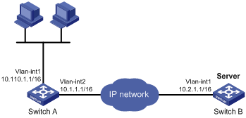

1. 组网需求
如图1-1所示,Switch A的VLAN接口1的IP地址为10.110.1.1/16,连接到网段10.110.0.0/16。配置将目的UDP端口号为55的广播报文,中继转发到目的服务器10.2.1.1/16。
2. 组网图
图1-1 广播转单播UDP Helper配置举例组网图

 # 开启UDP Helper功能。
<SwitchA> system-view
[SwitchA] udp-helper enable
# 配置需要中继转发的报文的目的UDP端口为55。
[SwitchA] udp-helper port 55
# 配置广播转单播中继转发的目的服务器地址为10.2.1.1。
[SwitchA] interface vlan-interface 1
[SwitchA-Vlan-interface1] ip address 10.110.1.1 16
[SwitchA-Vlan-interface1] udp-helper server 10.2.1.1
4. 验证配置
# 显示VLAN接口1的UDP中继转发相关信息。
[SwitchA-Vlan-interface1] display udp-helper interface vlan-interface 1
Interface                Server VPN instance           Server address Packets sent
Vlan-interface1          N/A                           10.2.1.1       5
