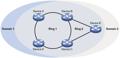

1.1.2  RRPP基本概念

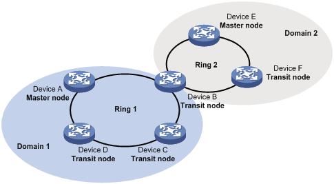

图1-1 RRPP组网示意图
1. RRPP域
具有相同的域ID和控制VLAN,并且相互连通的设备构成一个RRPP域。一个RRPP域具有RRPP主环、子环、控制VLAN、主节点、传输节点、主端口和副端口、公共端口和边缘端口等要素。
如图1-1所示,Domain 1就是一个RRPP域,它包含了两个RRPP环Ring 1和Ring 2,RRPP环上的所有节点属于这个RRPP域。

一个环形连接的以太网网络拓扑称为一个RRPP环。RRPP环分为主环和子环,环的角色可以通过指定RRPP环的级别来设定,主环的级别为0,子环的级别为1。一个RRPP域可以包含一个或多个RRPP环,但只能有一个主环,其它均为子环。
RRPP环的状态有以下两种:
·     健康状态:整个环网物理链路是连通的;
·     断裂状态:环网中某处物理链路断开。
如图1-1所示,RRPP域Domain 1中包含了两个RRPP环Ring 1和Ring 2。Ring 1和Ring 2的级别分别配置为0和1,则Ring 1为主环,Ring 2为子环。

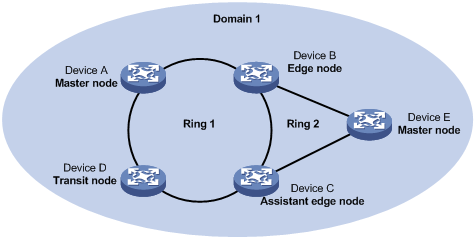

4. 节点
RRPP环上的每台设备都称为一个节点。节点角色由用户的配置来决定,分为下列几种:
·     主节点:每个环上有且仅有一个主节点。主节点是环网状态主动检测机制的发起者,也是网络拓扑发生改变后执行操作的决策者。
·     传输节点:主环上除主节点以外的其它所有节点,以及子环上除主节点、子环与主环相交节点以外的其它所有节点都为传输节点。传输节点负责监测自己的直连RRPP链路的状态,并把链路变化通知主节点,然后由主节点来决策如何处理。
·     边缘节点:同时位于主环和子环上的节点,是一种特殊的传输节点。它在主环上是传输节点,而在子环上则是边缘节点。
·     辅助边缘节点:同时位于主环和子环上的节点,也是一种特殊的传输节点。它在主环上是传输节点,而在子环上则是辅助边缘节点。辅助边缘节点与边缘节点成对使用,用于检测主环完整性和进行环路预防。
如图1-1所示,Ring 1为主环,Ring 2为子环。Device A为Ring 1的主节点,Device B、Device C和Device D为Ring 1的传输节点;Device E为Ring 2的主节点,Device B为Ring 2的边缘节点,Device C为Ring 2的辅助边缘节点。

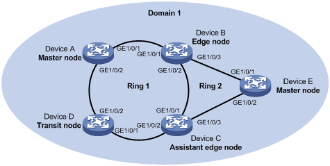

5. 主端口和副端口
主节点和传输节点各自有两个端口接入RRPP环,其中一个为主端口,另一个为副端口。端口的角色由用户的配置来决定。
(1)     主节点的主端口和副端口在功能上有所区别:
·     主节点的主端口用来发送探测环路的报文,副端口用来接收该报文。
·     当RRPP环处于健康状态时,主节点的副端口在逻辑上阻塞数据VLAN,只允许控制VLAN的报文通过;当RRPP环处于断裂状态时,主节点的副端口将解除数据VLAN的阻塞状态,转发数据VLAN的报文。
(2)     传输节点的主端口和副端口在功能上没有区别,都用于RRPP环上协议报文和数据报文的传输。
如图1-1所示,Device A为Ring 1的主节点,Port 1和Port 2分别为其在Ring 1上的主端口与副端口;Device B、Device C和Device D为Ring 1的传输节点,它们各自的Port 1和Port 2分别为本节点在Ring 1上的主端口和副端口。

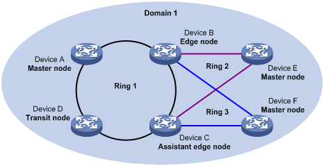

4. 主环链路down,多归属子环广播风暴抑制机制

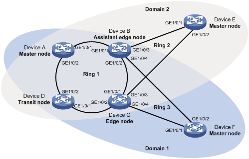

如图1-5所示,假设Ring 1为主环,Ring 2和Ring 3为子环。当边缘节点和辅助边缘节点之间的两条主环链路均处于down状态时,子环Ring 2和Ring 3的主节点会放开各自的副端口,导致Device B、Device C、Device E和Device F之间形成环路,从而产生广播风暴。
为了防止该环路的产生,在此种情况下边缘节点会临时阻塞边缘端口,在确信不会引起环路后,才解除该边缘端口的阻塞状态。

在同一个环网中,可能同时存在多个VLAN的数据流量,RRPP可以实现流量的负载分担,即不同VLAN的流量沿不同的路径进行转发。
通过在同一个环网上配置多个RRPP域,不同RRPP域发送不同VLAN(称为保护VLAN)的流量,实现不同VLAN的数据流量在该环网中的拓扑不同,从而达到负载分担的目的。
如图1-6所示,Domain 1和Domain 2都配置Ring 1为主环,两个RRPP域所保护的VLAN不同。Device A为Domain 1中Ring 1的主节点;Device B为Domain 2中Ring 1的主节点。通过配置,可以实现不同VLAN分别阻塞不同的链路,从而实现单环的负载分担。
6. 环组机制
在边缘节点配置的RRPP环组内,只有域ID和环ID最小的激活子环才发送Edge-Hello报文。在辅助边缘节点环组内,任意激活子环收到Edge-Hello报文会通知给其它激活子环。这样在边缘节点/辅助边缘节点上分别对应配置RRPP环组后,只有一个子环发送/接收Edge-Hello报文,减少了对设备CPU的冲击。
如图1-5所示,Device B和Device C分别为Ring 2和Ring 3的边缘节点和辅助边缘节点。Device B和Device C都需要频繁收发Edge-Hello报文(若配置更多子环或多个域负载分担的情况,将会收发大量的Edge-Hello报文)。为减少Edge-Hello报文的收发数量,将边缘节点Device B上的Ring 2和Ring 3配置到一个环组,而将辅助边缘节点Device C上的Ring 2和Ring 3也配置到一个环组。这样在各环都激活的情况下,就只有Device B上的Ring 2发送Edge-Hello报文了。

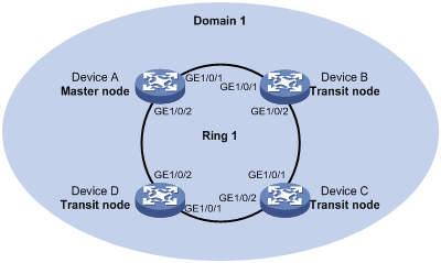

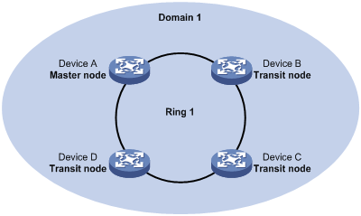

1. 单环
如图1-2所示,网络拓扑中只有一个环,此时只需定义一个RRPP域。
图1-2 单环示意图

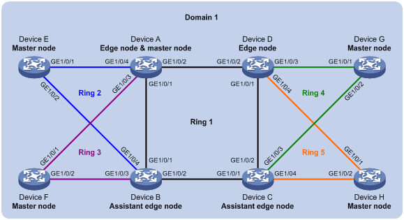

4. 双归属环
如图1-5所示,网络拓扑中有两个或两个以上的环,各环之间有两个公共节点,且这两个公共节点都相同,此时可以只定义一个RRPP域,选择其中一个环为主环,其它环为子环。
图1-5 双归属环示意图

1.10.1  单环配置举例
1. 组网需求
·     Device A~Device D构成RRPP域1,该域的控制VLAN为VLAN 4092,保护VLAN为VLAN 1~30。
·     Device A、Device B、Device C和Device D构成主环Ring 1。Device A为主环的主节点,GigabitEthernet1/0/1和GigabitEthernet1/0/2分别为主、副端口;Device B、Device C和Device D为主环的传输节点,其各自的GigabitEthernet1/0/1和GigabitEthernet1/0/2分别为主、副端口。
2. 组网图
图1-8 单环配置组网图
3. 配置步骤
(1)     配置Device A
# 创建VLAN 1~30,将这些VLAN都映射到MSTI 1上,并激活MST域的配置。
<DeviceA> system-view
[DeviceA] vlan 1 to 30
[DeviceA] stp region-configuration
[DeviceA-mst-region] instance 1 vlan 1 to 30
[DeviceA-mst-region] active region-configuration
[DeviceA-mst-region] quit
# 分别在端口GigabitEthernet1/0/1和GigabitEthernet1/0/2上取消物理连接状态up/down抑制时间配置,关闭生成树协议,配置端口信任报文的802.1p优先级,并将端口配置为Trunk端口且允许VLAN 1~30通过。
[DeviceA-GigabitEthernet1/0/1] undo link-delay
[DeviceA-GigabitEthernet1/0/1] undo stp enable
[DeviceA-GigabitEthernet1/0/1] qos trust dot1p
[DeviceA-GigabitEthernet1/0/1] port link-type trunk
[DeviceA-GigabitEthernet1/0/1] port trunk permit vlan 1 to 30
[DeviceA-GigabitEthernet1/0/1] quit
[DeviceA] interface gigabitethernet 1/0/2
[DeviceA-GigabitEthernet1/0/2] undo link-delay
[DeviceA-GigabitEthernet1/0/2] undo stp enable
[DeviceA-GigabitEthernet1/0/2] qos trust dot1p
[DeviceA-GigabitEthernet1/0/2] port link-type trunk
[DeviceA-GigabitEthernet1/0/2] port trunk permit vlan 1 to 30
[DeviceA-GigabitEthernet1/0/2] quit
# 创建RRPP域1,将VLAN 4092配置为该域的控制VLAN,并将MSTI 1所映射的VLAN配置为该域的保护VLAN。
[DeviceA] rrpp domain 1
[DeviceA-rrpp-domain1] control-vlan 4092
[DeviceA-rrpp-domain1] protected-vlan reference-instance 1
# 配置本设备为主环Ring 1的主节点,主端口为GigabitEthernet1/0/1,副端口为GigabitEthernet1/0/2,并使能该环。
[DeviceA-rrpp-domain1] ring 1 node-mode master primary-port gigabitethernet 1/0/1 secondary-port gigabitethernet 1/0/2 level 0
[DeviceA-rrpp-domain1] ring 1 enable
[DeviceA-rrpp-domain1] quit
# 使能RRPP协议。
[DeviceA] rrpp enable
(2)     配置Device B
<DeviceB> system-view
[DeviceB] vlan 1 to 30
[DeviceB] stp region-configuration
[DeviceB-mst-region] instance 1 vlan 1 to 30
[DeviceB-mst-region] active region-configuration
[DeviceB-mst-region] quit
[DeviceB-GigabitEthernet1/0/1] undo link-delay
[DeviceB-GigabitEthernet1/0/1] undo stp enable
[DeviceB-GigabitEthernet1/0/1] qos trust dot1p
[DeviceB-GigabitEthernet1/0/1] port link-type trunk
[DeviceB-GigabitEthernet1/0/1] port trunk permit vlan 1 to 30
[DeviceB-GigabitEthernet1/0/1] quit
[DeviceB] interface gigabitethernet 1/0/2
[DeviceB-GigabitEthernet1/0/2] undo link-delay
[DeviceB-GigabitEthernet1/0/2] undo stp enable
[DeviceB-GigabitEthernet1/0/2] qos trust dot1p
[DeviceB-GigabitEthernet1/0/2] port link-type trunk
[DeviceB-GigabitEthernet1/0/2] port trunk permit vlan 1 to 30
[DeviceB-GigabitEthernet1/0/2] quit
[DeviceB] rrpp domain 1
[DeviceB-rrpp-domain1] control-vlan 4092
[DeviceB-rrpp-domain1] protected-vlan reference-instance 1
# 配置本设备为主环Ring 1的传输节点,主端口为GigabitEthernet1/0/1,副端口为GigabitEthernet1/0/2,并使能该环。
[DeviceB-rrpp-domain1] ring 1 node-mode transit primary-port gigabitethernet 1/0/1 secondary-port gigabitethernet 1/0/2 level 0
[DeviceB-rrpp-domain1] ring 1 enable
[DeviceB-rrpp-domain1] quit
# 使能RRPP协议。
[DeviceB] rrpp enable
(3)     配置Device C
Device C的配置与Device B相似,配置过程略。
(4)     配置Device D
Device D的配置与Device B相似,配置过程略。
(5)     检验配置效果

1.10.2  相交环配置举例
1. 组网需求
·     Device A~Device E构成RRPP域1,该域的控制VLAN为VLAN 4092,保护VLAN为VLAN 1~30。
·     Device A、Device B、Device C和Device D构成主环Ring 1;Device B、Device C和Device E构成子环Ring 2。
·     Device A为主环的主节点,GigabitEthernet1/0/1和GigabitEthernet1/0/2分别为主、副端口;Device E为子环的主节点,GigabitEthernet1/0/1和GigabitEthernet1/0/2分别为主、副端口;Device B为主环的传输节点和子环的边缘节点,GigabitEthernet1/0/3为边缘端口;Device C为主环的传输节点和子环的辅助边缘节点,GigabitEthernet1/0/3为边缘端口;Device D为主环的传输节点,GigabitEthernet1/0/1和GigabitEthernet1/0/2分别为主、副端口。
2. 组网图
图1-9 相交环配置组网图
3. 配置步骤

1.10.3  双边双归属环配置举例
1. 组网需求
·     Device A~Device H构成RRPP域1,该域的控制VLAN为VLAN 4092,保护VLAN为VLAN 1~30。
·     Device A~Device D构成主环Ring 1;Device A、Device B和Device E构成子环Ring 2;Device A、Device B和Device F构成子环Ring 3;Device C、Device D和Device G构成子环Ring 4;Device C、Device D和Device H构成子环Ring 5。
·     Device A、Device E、Device F、Device G和Device H分别是Ring 1~Ring 5的主节点,其各自的GigabitEthernet1/0/1和GigabitEthernet1/0/2分别为主、副端口。
·     Device A同时也是其所在子环的边缘节点,GigabitEthernet1/0/3和GigabitEthernet1/0/4为边缘端口;Device D是主环的传输节点及其所在子环的边缘节点,GigabitEthernet1/0/3和GigabitEthernet1/0/4为边缘端口;Device B和Device C都是主环的传输节点及其所在子环的辅助边缘节点,其各自的GigabitEthernet1/0/3和GigabitEthernet1/0/4都为边缘端口。
注意
请对主节点的主、副端口进行合理规划,以免由于副端口阻塞数据VLAN而影响其它协议的正常应用。
2. 组网图
图1-10 双边双归属环配置组网图
3. 配置步骤
(1)     配置Device A
# 分别在端口GigabitEthernet1/0/1~GigabitEthernet1/0/4上取消物理连接状态up/down抑制时间配置,关闭生成树协议,配置端口信任报文的802.1p优先级,并将端口配置为Trunk端口且允许VLAN 1~30通过。
[DeviceA] interface gigabitethernet 1/0/3
[DeviceA-GigabitEthernet1/0/3] undo link-delay
[DeviceA-GigabitEthernet1/0/3] undo stp enable
[DeviceA-GigabitEthernet1/0/3] qos trust dot1p
[DeviceA-GigabitEthernet1/0/3] port link-type trunk
[DeviceA-GigabitEthernet1/0/3] port trunk permit vlan 1 to 30
[DeviceA-GigabitEthernet1/0/3] quit
[DeviceA] interface gigabitethernet 1/0/4
[DeviceA-GigabitEthernet1/0/4] undo link-delay
[DeviceA-GigabitEthernet1/0/4] undo stp enable
[DeviceA-GigabitEthernet1/0/4] qos trust dot1p
[DeviceA-GigabitEthernet1/0/4] port link-type trunk
[DeviceA-GigabitEthernet1/0/4] port trunk permit vlan 1 to 30
[DeviceA-GigabitEthernet1/0/4] quit
# 配置本设备为子环Ring 2的边缘节点,边缘端口为GigabitEthernet1/0/4,并使能该环。
[DeviceA-rrpp-domain1] ring 2 node-mode edge edge-port gigabitethernet 1/0/4
[DeviceA-rrpp-domain1] ring 2 enable
# 配置本设备为子环Ring 3的边缘节点,边缘端口为GigabitEthernet1/0/3,并使能该环。
[DeviceA-rrpp-domain1] ring 3 node-mode edge edge-port gigabitethernet 1/0/3
[DeviceA-rrpp-domain1] ring 3 enable
# 使能RRPP协议。

[DeviceF] rrpp domain 1
[DeviceF-rrpp-domain1] control-vlan 4092
[DeviceF-rrpp-domain1] protected-vlan reference-instance 1
# 配置本设备为子环Ring 3的主节点,主端口为GigabitEthernet1/0/1,副端口为GigabitEthernet1/0/2,并使能该环。
[DeviceF-rrpp-domain1] ring 3 node-mode master primary-port gigabitethernet 1/0/1 secondary-port gigabitethernet 1/0/2 level 1
[DeviceF-rrpp-domain1] ring 3 enable
[DeviceF-rrpp-domain1] quit
# 使能RRPP协议。
[DeviceF] rrpp enable
(7)     配置Device G
<DeviceG> system-view
[DeviceG] vlan 1 to 30
[DeviceG] stp region-configuration
[DeviceG-mst-region] instance 1 vlan 1 to 30
[DeviceG-mst-region] active region-configuration
[DeviceG-mst-region] quit
[DeviceG] interface gigabitethernet 1/0/1
[DeviceG-GigabitEthernet1/0/1] undo link-delay
[DeviceG-GigabitEthernet1/0/1] undo stp enable
[DeviceG-GigabitEthernet1/0/1] qos trust dot1p
[DeviceG-GigabitEthernet1/0/1] port link-type trunk
[DeviceG-GigabitEthernet1/0/1] port trunk permit vlan 1 to 30
[DeviceG-GigabitEthernet1/0/1] quit
[DeviceG] interface gigabitethernet 1/0/2
[DeviceG-GigabitEthernet1/0/2] undo link-delay
[DeviceG-GigabitEthernet1/0/2] undo stp enable
[DeviceG-GigabitEthernet1/0/2] qos trust dot1p
[DeviceG-GigabitEthernet1/0/2] port link-type trunk
[DeviceG-GigabitEthernet1/0/2] port trunk permit vlan 1 to 30
[DeviceG-GigabitEthernet1/0/2] quit
[DeviceG] rrpp domain 1
[DeviceG-rrpp-domain1] control-vlan 4092
[DeviceG-rrpp-domain1] protected-vlan reference-instance 1
# 配置本设备为子环Ring 4的主节点,主端口为GigabitEthernet1/0/1,副端口为GigabitEthernet1/0/2,并使能该环。
[DeviceG-rrpp-domain1] ring 4 node-mode master primary-port gigabitethernet 1/0/1 secondary-port gigabitethernet 1/0/2 level 1
[DeviceG-rrpp-domain1] ring 4 enable
[DeviceG-rrpp-domain1] quit
# 使能RRPP协议。
[DeviceG] rrpp enable
(8)     配置Device H
<DeviceH> system-view
[DeviceH] vlan 1 to 30
[DeviceH] stp region-configuration
[DeviceH-mst-region] instance 1 vlan 1 to 30
[DeviceH-mst-region] active region-configuration
[DeviceH-mst-region] quit
[DeviceH] interface gigabitethernet 1/0/1
[DeviceH-GigabitEthernet1/0/1] undo link-delay
[DeviceH-GigabitEthernet1/0/1] undo stp enable
[DeviceH-GigabitEthernet1/0/1] qos trust dot1p
[DeviceH-GigabitEthernet1/0/1] port link-type trunk
[DeviceH-GigabitEthernet1/0/1] port trunk permit vlan 1 to 30
[DeviceH-GigabitEthernet1/0/1] quit
[DeviceH] interface gigabitethernet 1/0/2
[DeviceH-GigabitEthernet1/0/2] undo link-delay
[DeviceH-GigabitEthernet1/0/2] undo stp enable
[DeviceH-GigabitEthernet1/0/2] qos trust dot1p
[DeviceH-GigabitEthernet1/0/2] port link-type trunk
[DeviceH-GigabitEthernet1/0/2] port trunk permit vlan 1 to 30
[DeviceH-GigabitEthernet1/0/2] quit
[DeviceH] rrpp domain 1
[DeviceH-rrpp-domain1] control-vlan 4092
[DeviceH-rrpp-domain1] protected-vlan reference-instance 1
# 配置本设备为子环Ring 5的主节点,主端口为GigabitEthernet1/0/1,副端口为GigabitEthernet1/0/2,并使能该环。
[DeviceH-rrpp-domain1] ring 5 node-mode master primary-port gigabitethernet 1/0/1 secondary-port gigabitethernet 1/0/2 level 1
[DeviceH-rrpp-domain1] ring 5 enable
[DeviceH-rrpp-domain1] quit
# 使能RRPP协议。
[DeviceH] rrpp enable
(9)     检验配置效果

1.10.4  相交环负载分担配置举例
1. 组网需求
·     Device A、Device B、Device C、Device D和Device F构成RRPP域1,该域的控制VLAN为VLAN 100。在该域中,Device A和Device D分别为主环Ring 1的主节点和传输节点,Device F、Device C和Device B分别为子环Ring 3的主节点、边缘节点和辅助边缘节点。
·     Device A、Device B、Device C、Device D和Device E构成RRPP域2,该域的控制VLAN为VLAN 105。在该域中,Device A和Device D分别为主环Ring 1的主节点和传输节点,Device E、Device C和Device B分别为子环Ring 2的主节点、边缘节点和辅助边缘节点。
·     RRPP域1的保护VLAN为VLAN 1,RRPP域2的保护VLAN为VLAN 2。由此可以按照VLAN在主环上实现负载分担。
·     由于子环Ring 2和Ring 3的边缘节点和辅助边缘节点的配置相同,且其对应的主环链路也相同,因此可将子环Ring 2和Ring 3加入环组,以减少Edge-Hello报文的收发数量。
2. 组网图
图1-11 相交环负载分担配置组网图
3. 配置步骤
(1)     配置Device A
# 创建VLAN 1和2,将VLAN 1和2分别映射到MSTI 1和2上,并激活MST域的配置。
[DeviceA] vlan 1 to 2
[DeviceA-mst-region] instance 2 vlan 2
# 分别在端口GigabitEthernet1/0/1和GigabitEthernet1/0/2上取消物理连接状态up/down抑制时间配置,关闭生成树协议,配置端口信任报文的802.1p优先级,并将端口配置为Trunk端口且允许VLAN 1和2通过。
[DeviceA-GigabitEthernet1/0/1] port trunk permit vlan 1 2
[DeviceA-GigabitEthernet1/0/2] port trunk permit vlan 1 2
# 创建RRPP域1,将VLAN 100配置为该域的控制VLAN,并将MSTI 1所映射的VLAN配置为该域的保护VLAN。
[DeviceA-rrpp-domain1] control-vlan 100
# 在RRPP域1内配置本设备为主环Ring 1的主节点,主端口为GigabitEthernet1/0/1,副端口为GigabitEthernet1/0/2,并使能该环。
# 创建RRPP域2,将VLAN 105配置为该域的控制VLAN,并将MSTI 2所映射的VLAN配置为该域的保护VLAN。
[DeviceA] rrpp domain 2
[DeviceA-rrpp-domain2] control-vlan 105
[DeviceA-rrpp-domain2] protected-vlan reference-instance 2
# 在RRPP域2内配置本设备为主环Ring 1的主节点,主端口为GigabitEthernet1/0/2,副端口为GigabitEthernet1/0/1,并使能该环。
[DeviceA-rrpp-domain2] ring 1 node-mode master primary-port gigabitethernet 1/0/2 secondary-port gigabitethernet 1/0/1 level 0
[DeviceA-rrpp-domain2] ring 1 enable
[DeviceA-rrpp-domain2] quit
# 使能RRPP协议。
(2)     配置Device B
[DeviceB] vlan 1 to 2
[DeviceB-mst-region] instance 2 vlan 2
[DeviceB-GigabitEthernet1/0/1] port trunk permit vlan 1 2
[DeviceB-GigabitEthernet1/0/2] port trunk permit vlan 1 2
# 在端口GigabitEthernet1/0/3上取消物理连接状态up/down抑制时间配置,关闭生成树协议,配置端口信任报文的802.1p优先级,并将端口配置为Trunk端口且允许VLAN 2通过。
[DeviceB] interface gigabitethernet 1/0/3
[DeviceB-GigabitEthernet1/0/3] undo link-delay
[DeviceB-GigabitEthernet1/0/3] undo stp enable
[DeviceB-GigabitEthernet1/0/3] qos trust dot1p
[DeviceB-GigabitEthernet1/0/3] port link-type trunk
[DeviceB-GigabitEthernet1/0/3] port trunk permit vlan 2
[DeviceB-GigabitEthernet1/0/3] quit
# 在端口GigabitEthernet1/0/4上取消物理连接状态up/down抑制时间配置,关闭生成树协议,配置端口信任报文的802.1p优先级,并将端口配置为Trunk端口且允许VLAN 1通过。
[DeviceB] interface gigabitethernet 1/0/4
[DeviceB-GigabitEthernet1/0/4] undo link-delay
[DeviceB-GigabitEthernet1/0/4] undo stp enable
[DeviceB-GigabitEthernet1/0/4] qos trust dot1p
[DeviceB-GigabitEthernet1/0/4] port link-type trunk
[DeviceB-GigabitEthernet1/0/4] port trunk permit vlan 1
[DeviceB-GigabitEthernet1/0/4] quit
[DeviceB-rrpp-domain1] control-vlan 100
# 在RRPP域1内配置本设备为主环Ring 1的传输节点,主端口为GigabitEthernet1/0/1,副端口为GigabitEthernet1/0/2,并使能该环。
# 在RRPP域1内配置本设备为子环Ring 3的辅助边缘节点,边缘端口为GigabitEthernet1/0/4,并使能该环。
[DeviceB-rrpp-domain1] ring 3 node-mode assistant-edge edge-port gigabitethernet 1/0/4
[DeviceB-rrpp-domain1] ring 3 enable
[DeviceB] rrpp domain 2
[DeviceB-rrpp-domain2] control-vlan 105
[DeviceB-rrpp-domain2] protected-vlan reference-instance 2
# 在RRPP域2内配置本设备为主环Ring 1的传输节点,主端口为GigabitEthernet1/0/1,副端口为GigabitEthernet1/0/2,并使能该环。
[DeviceB-rrpp-domain2] ring 1 node-mode transit primary-port gigabitethernet 1/0/1 secondary-port gigabitethernet 1/0/2 level 0
[DeviceB-rrpp-domain2] ring 1 enable
# 在RRPP域2内配置本设备为子环Ring 2的辅助边缘节点,边缘端口为GigabitEthernet1/0/3,并使能该环。
[DeviceB-rrpp-domain2] ring 2 node-mode assistant-edge edge-port gigabitethernet 1/0/3
[DeviceB-rrpp-domain2] ring 2 enable
[DeviceB-rrpp-domain2] quit
# 使能RRPP协议。
(3)     配置Device C
<DeviceC> system-view
[DeviceC] vlan 1 to 2
[DeviceC] stp region-configuration
[DeviceC-mst-region] instance 1 vlan 1
[DeviceC-mst-region] instance 2 vlan 2
[DeviceC-mst-region] active region-configuration
[DeviceC-mst-region] quit
[DeviceC] interface gigabitethernet 1/0/1
[DeviceC-GigabitEthernet1/0/1] undo link-delay
[DeviceC-GigabitEthernet1/0/1] undo stp enable
[DeviceC-GigabitEthernet1/0/1] qos trust dot1p
[DeviceC-GigabitEthernet1/0/1] port link-type trunk
[DeviceC-GigabitEthernet1/0/1] port trunk permit vlan 1 2
[DeviceC-GigabitEthernet1/0/1] quit
[DeviceC] interface gigabitethernet 1/0/2
[DeviceC-GigabitEthernet1/0/2] undo link-delay
[DeviceC-GigabitEthernet1/0/2] undo stp enable
[DeviceC-GigabitEthernet1/0/2] qos trust dot1p
[DeviceC-GigabitEthernet1/0/2] port link-type trunk
[DeviceC-GigabitEthernet1/0/2] port trunk permit vlan 1 2
[DeviceC-GigabitEthernet1/0/2] quit
# 在端口GigabitEthernet1/0/3上取消物理连接状态up/down抑制时间配置,关闭生成树协议,配置端口信任报文的802.1p优先级,并将端口配置为Trunk端口,禁止VLAN 1通过、允许VLAN 2通过,并配置其缺省VLAN为VLAN 2。
[DeviceC] interface gigabitethernet 1/0/3
[DeviceC-GigabitEthernet1/0/3] undo link-delay
[DeviceC-GigabitEthernet1/0/3] undo stp enable
[DeviceC-GigabitEthernet1/0/3] qos trust dot1p
[DeviceC-GigabitEthernet1/0/3] port link-type trunk
[DeviceC-GigabitEthernet1/0/3] undo port trunk permit vlan 1
[DeviceC-GigabitEthernet1/0/3] port trunk permit vlan 2
[DeviceC-GigabitEthernet1/0/3] port trunk pvid vlan 2
[DeviceC-GigabitEthernet1/0/3] quit
[DeviceC] interface gigabitethernet 1/0/4
[DeviceC-GigabitEthernet1/0/4] undo link-delay
[DeviceC-GigabitEthernet1/0/4] undo stp enable
[DeviceC-GigabitEthernet1/0/4] qos trust dot1p
[DeviceC-GigabitEthernet1/0/4] port link-type trunk
[DeviceC-GigabitEthernet1/0/4] port trunk permit vlan 1
[DeviceC-GigabitEthernet1/0/4] quit
[DeviceC] rrpp domain 1
[DeviceC-rrpp-domain1] control-vlan 100
[DeviceC-rrpp-domain1] protected-vlan reference-instance 1
[DeviceC-rrpp-domain1] ring 1 node-mode transit primary-port gigabitethernet 1/0/1 secondary-port gigabitethernet 1/0/2 level 0
[DeviceC-rrpp-domain1] ring 1 enable
# 在RRPP域1内配置本设备为子环Ring 3的边缘节点,边缘端口为GigabitEthernet1/0/4,并使能该环。
[DeviceC-rrpp-domain1] ring 3 node-mode edge edge-port gigabitethernet 1/0/4
[DeviceC-rrpp-domain1] ring 3 enable
[DeviceC-rrpp-domain1] quit
[DeviceC] rrpp domain 2
[DeviceC-rrpp-domain2] control-vlan 105
[DeviceC-rrpp-domain2] protected-vlan reference-instance 2
[DeviceC-rrpp-domain2] ring 1 node-mode transit primary-port gigabitethernet 1/0/1 secondary-port gigabitethernet 1/0/2 level 0
[DeviceC-rrpp-domain2] ring 1 enable
# 在RRPP域2内配置本设备为子环Ring 2的边缘节点,边缘端口为GigabitEthernet1/0/3,并使能该环。
[DeviceC-rrpp-domain2] ring 2 node-mode edge edge-port gigabitethernet 1/0/3
[DeviceC-rrpp-domain2] ring 2 enable
[DeviceC-rrpp-domain2] quit
# 使能RRPP协议。
[DeviceC] rrpp enable
(4)     配置Device D
<DeviceD> system-view
[DeviceD] vlan 1 to 2
[DeviceD] stp region-configuration
[DeviceD-mst-region] instance 1 vlan 1
[DeviceD-mst-region] instance 2 vlan 2
[DeviceD-mst-region] active region-configuration
[DeviceD-mst-region] quit
[DeviceD] interface gigabitethernet 1/0/1
[DeviceD-GigabitEthernet1/0/1] undo link-delay
[DeviceD-GigabitEthernet1/0/1] undo stp enable
[DeviceD-GigabitEthernet1/0/1] qos trust dot1p
[DeviceD-GigabitEthernet1/0/1] port link-type trunk
[DeviceD-GigabitEthernet1/0/1] port trunk permit vlan 1 2
[DeviceD] rrpp domain 1
[DeviceD-rrpp-domain1] control-vlan 100
[DeviceD-rrpp-domain1] protected-vlan reference-instance 1
[DeviceD-rrpp-domain1] ring 1 node-mode transit primary-port gigabitethernet 1/0/1 secondary-port gigabitethernet 1/0/2 level 0
[DeviceD-rrpp-domain1] ring 1 enable
[DeviceD-rrpp-domain1] quit
[DeviceD] rrpp domain 2
[DeviceD-rrpp-domain2] control-vlan 105
[DeviceD-rrpp-domain2] protected-vlan reference-instance 2
[DeviceD-rrpp-domain2] ring 1 node-mode transit primary-port gigabitethernet 1/0/1 secondary-port gigabitethernet 1/0/2 level 0
[DeviceD-rrpp-domain2] ring 1 enable
[DeviceD-rrpp-domain2] quit
# 使能RRPP协议。
[DeviceD] rrpp enable
(5)     配置Device E
# 创建VLAN 2,将VLAN 2映射到MSTI 2上,并激活MST域的配置。
<DeviceE> system-view
[DeviceE] vlan 2
[DeviceE-vlan2] quit
[DeviceE] stp region-configuration
[DeviceE-mst-region] instance 2 vlan 2
[DeviceE-mst-region] active region-configuration
[DeviceE-mst-region] quit
# 分别在端口GigabitEthernet1/0/1和GigabitEthernet1/0/2上取消物理连接状态up/down抑制时间配置,关闭生成树协议,配置端口信任报文的802.1p优先级,将端口配置为Trunk端口,禁止VLAN 1通过、允许VLAN 2通过,并配置其缺省VLAN为VLAN 2。
[DeviceE] interface gigabitethernet 1/0/1
[DeviceE-GigabitEthernet1/0/1] undo link-delay
[DeviceE-GigabitEthernet1/0/1] undo stp enable
[DeviceE-GigabitEthernet1/0/1] qos trust dot1p
[DeviceE-GigabitEthernet1/0/1] port link-type trunk
[DeviceE-GigabitEthernet1/0/1] undo port trunk permit vlan 1
[DeviceE-GigabitEthernet1/0/1] port trunk permit vlan 2
[DeviceE-GigabitEthernet1/0/1] port trunk pvid vlan 2
[DeviceE-GigabitEthernet1/0/1] quit
[DeviceE] interface gigabitethernet 1/0/2
[DeviceE-GigabitEthernet1/0/2] undo link-delay
[DeviceE-GigabitEthernet1/0/2] undo stp enable
[DeviceE-GigabitEthernet1/0/2] qos trust dot1p
[DeviceE-GigabitEthernet1/0/2] port link-type trunk
[DeviceE-GigabitEthernet1/0/2] undo port trunk permit vlan 1
[DeviceE-GigabitEthernet1/0/2] port trunk permit vlan 2
[DeviceE-GigabitEthernet1/0/2] port trunk pvid vlan 2
[DeviceE-GigabitEthernet1/0/2] quit
[DeviceE] rrpp domain 2
[DeviceE-rrpp-domain2] control-vlan 105
[DeviceE-rrpp-domain2] protected-vlan reference-instance 2
# 在RRPP域2内配置本设备为子环Ring 2的主节点,主端口为GigabitEthernet1/0/2,副端口为GigabitEthernet1/0/1,并使能该环。
[DeviceE-rrpp-domain2] ring 2 node-mode master primary-port gigabitethernet 1/0/2 secondary-port gigabitethernet 1/0/1 level 1
[DeviceE-rrpp-domain2] ring 2 enable
[DeviceE-rrpp-domain2] quit
# 使能RRPP协议。
[DeviceE] rrpp enable
(6)     配置Device F
# 创建VLAN 1,将VLAN 1映射到MSTI 1上,并激活MST域的配置。
<DeviceF> system-view
[DeviceF] vlan 1
[DeviceF-vlan1] quit
[DeviceF] stp region-configuration
[DeviceF-mst-region] instance 1 vlan 1
[DeviceF-mst-region] active region-configuration
[DeviceF-mst-region] quit
# 分别在端口GigabitEthernet1/0/1和GigabitEthernet1/0/2上取消物理连接状态up/down抑制时间配置,关闭生成树协议,配置端口信任报文的802.1p优先级,将端口配置为Trunk端口且允许VLAN 1通过。
[DeviceF] interface gigabitethernet 1/0/1
[DeviceF-GigabitEthernet1/0/1] undo link-delay
[DeviceF-GigabitEthernet1/0/1] undo stp enable
[DeviceF-GigabitEthernet1/0/1] qos trust dot1p
[DeviceF-GigabitEthernet1/0/1] port link-type trunk
[DeviceF-GigabitEthernet1/0/1] port trunk permit vlan 1
[DeviceF-GigabitEthernet1/0/1] quit
[DeviceF] interface gigabitethernet 1/0/2
[DeviceF-GigabitEthernet1/0/2] undo link-delay
[DeviceF-GigabitEthernet1/0/2] undo stp enable
[DeviceF-GigabitEthernet1/0/2] qos trust dot1p
[DeviceF-GigabitEthernet1/0/2] port link-type trunk
[DeviceF-GigabitEthernet1/0/2] port trunk permit vlan 1
[DeviceF-GigabitEthernet1/0/2] quit
[DeviceF-rrpp-domain1] control-vlan 100
# 在RRPP域1内配置本设备为子环Ring 3的主节点,主端口为GigabitEthernet1/0/1,副端口为GigabitEthernet1/0/2,并使能该环。
# 使能RRPP协议。
(7)     完成以上配置后,在Device B和Device C上分别配置RRPP环组
# 在Device B上创建RRPP环组1,并为其配置子环。
[DeviceB] rrpp ring-group 1
[DeviceB-rrpp-ring-group1] domain 2 ring 2
[DeviceB-rrpp-ring-group1] domain 1 ring 3
# 在Device C上创建RRPP环组1,并为其配置子环。
[DeviceC] rrpp ring-group 1
[DeviceC-rrpp-ring-group1] domain 2 ring 2
[DeviceC-rrpp-ring-group1] domain 1 ring 3
