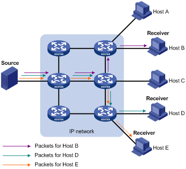

1. 单播方式的信息传输
图1-1所示,在IP网络中若采用单播的方式,信息源(即Source)要为每个需要信息的主机(即Receiver)都发送一份独立的信息拷贝。
图1-1 单播方式的信息传输
假设Host B、Host D和Host E需要信息,则Source要与Host B、Host D和Host E分别建立一条独立的信息传输通道。
采用单播方式时,网络中传输的信息量与需要该信息的用户量成正比,因此当需要该信息的用户数量较大时,信息源需要将多份内容相同的信息发送给不同的用户,这对信息源以及网络带宽都将造成巨大的压力。
从单播方式的信息传播过程可以看出,该传输方式不利于信息的批量发送。

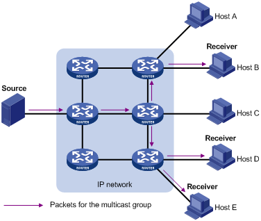

图1-3所示,当IP网络中的某些主机(即Receiver)需要信息时,若采用组播的方式,组播源(即Source)仅需发送一份信息,借助组播路由协议建立组播分发树,被传递的信息在距离组播源尽可能远的网络节点才开始复制和分发。
图1-3 组播方式的信息传输
假设只有Host B、Host D和Host E需要信息,采用组播方式时,可以让这些主机加入同一个组播组(Multicast group),组播源向该组播组只需发送一份信息,并由网络中各路由器根据该组播组中各成员的分布情况对该信息进行复制和转发,最后该信息会准确地发送给Host B、Host D和Host E。
综上所述,组播的优势归纳如下:
·     相比单播来说,组播的优势在于:由于被传递的信息在距信息源尽可能远的网络节点才开始被复制和分发,所以用户的增加不会导致信息源负载的加重以及网络资源消耗的显著增加。
·     相比广播来说,组播的优势在于:由于被传递的信息只会发送给需要该信息的接收者,所以不会造成网络资源的浪费,并能提高信息传输的安全性;另外,广播只能在同一网段中进行,而组播可以实现跨网段的传输。

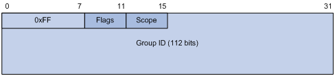

(2)     IPv6组播地址
图1-4 IPv6组播地址格式
图1-4所示,IPv6组播地址中各字段的含义如下:
·     0xFF:最高8比特为11111111,标识此地址为IPv6组播地址。

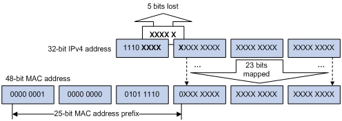

(1)     IPv4组播MAC地址
IANA规定,IPv4组播MAC地址的高24位为0x01005E,第25位为0,低23位为IPv4组播地址的低23位。IPv4组播地址与MAC地址的映射关系如图1-6所示。
图1-6 IPv4组播地址与MAC地址的映射关系
由于IPv4组播地址的高4位是1110,代表组播标识,而低28位中只有23位被映射到IPv4组播MAC地址,这样IPv4组播地址中就有5位信息丢失。于是,就有32个IPv4组播地址映射到了同一个IPv4组播MAC地址上,因此在二层处理过程中,设备可能要接收一些本IPv4组播组以外的组播数据,而这些多余的组播数据就需要设备的上层进行过滤了。

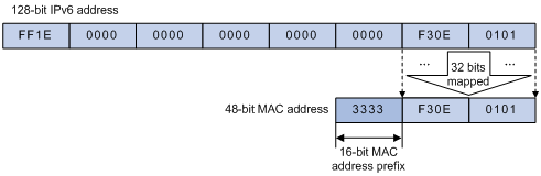

(2)     IPv6组播MAC地址
IPv6组播MAC地址的高16位为0x3333,低32位为IPv6组播地址的低32位。如图1-7所示,是IPv6组播地址FF1E::F30E:101的MAC地址映射举例。
图1-7 IPv6组播地址的MAC地址映射举例

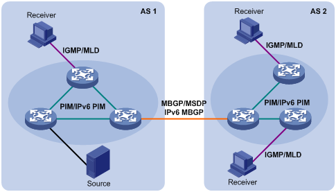

1. 三层组播协议
三层组播协议包括组播组管理协议和组播路由协议两种类型,它们在网络中的应用位置如图1-8所示。
图1-8 三层组播协议的应用位置
(1)     组播组管理协议
在主机和与其直接相连的三层组播设备之间通常采用组播组的管理协议IGMP(Internet Group Management Protocol,互联网组管理协议)或MLD(Multicast Listener Discovery Protocol,组播侦听者发现协议),该协议规定了主机与三层组播设备之间建立和维护组播组成员关系的机制。
(2)     组播路由协议
组播路由协议运行在三层组播设备之间,用于建立和维护组播路由,并正确、高效地转发组播数据包。组播路由建立了从一个数据源端到多个接收端的无环(loop-free)数据传输路径,即组播分发树。
对于ASM模型,可以将组播路由分为域内和域间两大类:
·     域内组播路由用来在AS内部发现组播源并构建组播分发树,从而将组播信息传递到接收者。在众多域内组播路由协议中,PIM(Protocol Independent Multicast,协议无关组播)是目前较为典型的一个。按照转发机制的不同,PIM可以分为DM(Dense Mode,密集模式)和SM(Sparse Mode,稀疏模式)两种模式。
·     域间组播路由用来实现组播信息在AS之间的传递,目前比较成型的解决方案有:MSDP(Multicast Source Discovery Protocol,组播源发现协议)能够跨越AS传播组播源的信息;而MP-BGP(Multiprotocol Border Gateway Protocol,多协议边界网关协议)的组播扩展MBGP(Multicast BGP)则能够跨越AS传播组播路由。
对于SSM模型,没有域内和域间的划分。由于接收者预先知道组播源的具体位置,因此只需要借助PIM-SM构建的通道即可实现组播信息的传输。

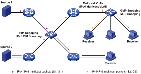

2. 二层组播协议
二层组播协议包括IGMP Snooping/MLD Snooping、PIM Snooping/IPv6 PIM Snooping、组播VLAN/IPv6组播VLAN等,它们在网络中的应用位置如图1-9所示。
图1-9 二层组播协议的应用位置
(1)     IGMP Snooping/MLD Snooping
IGMP Snooping(Internet Group Management Protocol Snooping,互联网组管理协议窥探)和MLD Snooping(Multicast Listener Discovery Snooping,组播侦听者发现协议窥探)是运行在二层设备上的组播约束机制,通过窥探和分析主机与三层组播设备之间交互的IGMP或MLD报文来管理和控制组播组,从而可以有效抑制组播数据在二层网络中的扩散。
(2)     PIM Snooping/IPv6 PIM Snooping
运行PIM Snooping(Protocol Independent Multicast Snooping,协议无关组播窥探)或IPv6 PIM Snooping的二层设备通过对收到的PIM协议报文进行分析,将有接收需求的端口添加到相应的组播转发表项中,以实现组播报文的精确转发。
(3)     组播VLAN/IPv6组播VLAN
在传统的组播点播方式下,当连接在二层设备上、属于不同VLAN的用户分别进行组播点播时,三层组播设备需要向该二层设备的每个VLAN分别发送一份组播数据;而当二层设备运行了组播VLAN或IPv6组播VLAN之后,三层组播设备只需向该二层设备的组播VLAN或IPv6组播VLAN发送一份组播数据即可,从而既避免了带宽的浪费,也减轻了三层组播设备的负担。

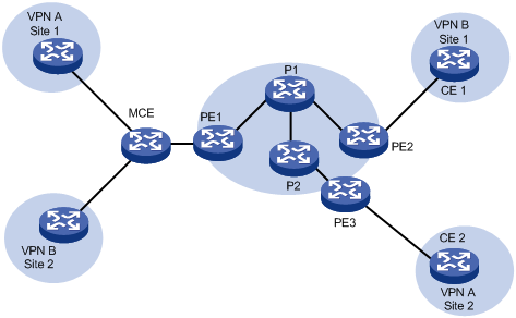

各VPN网络之间、VPN网络与公共网络之间要求信息隔离。如图1-10所示,VPN A和VPN B通过PE设备接入公共网络。
图1-10 典型的VPN组网
·     P设备专属于公网,CE设备则专属于某一VPN。这两类设备只为其专属的网络服务,仅维护一套转发机制。
·     MCE设备同时接入VPN网络和PE设备,同时为多个VPN网络服务。可以在MCE设备上为不同的VPN创建不同的VPN实例,为其维护各自独立的转发表。
·     PE设备同时接入公网和VPN网络,同时为多个网络服务。PE设备上可同时存在多个实例。在PE设备上,我们将服务于公网的实例称为公网实例,服务于VPN的实例则称为VPN实例。
