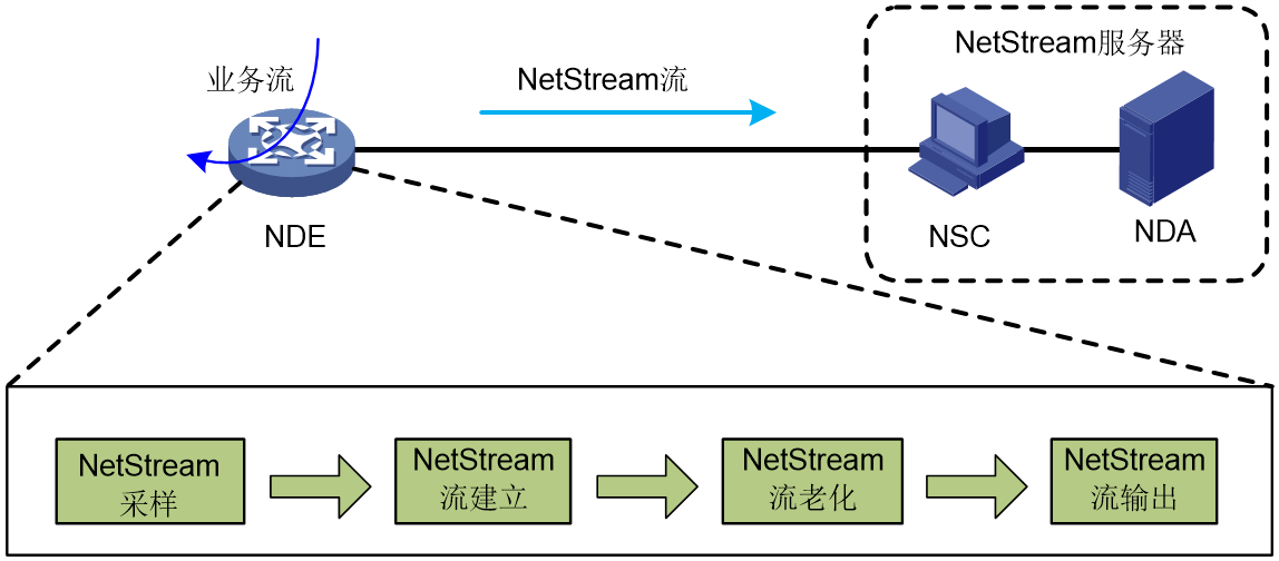

设备作为NDENetStream处理过程如2所示,主要分为以下几个步骤:
(4)     设备按照配置的采样方式对业务流量进行NetStream采样。
(5)     设备根据关键值对采样报文进行NetStream流建立。
(6)     设备按照老化方式对NetStream流进行流老化。
(7)     设备按照输出方式进行NetStream流输出。
图2 NDENetStream处理过程

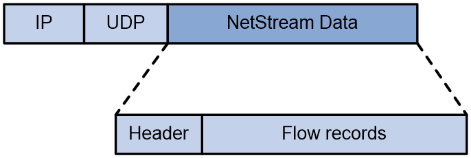

2.7  NetStream输出报文格式
NDE将收集到的业务流统计信息封装在UDP报文中,发送给NetStream服务器。一个UDP报文中可以携带多条统计信息。这些统计信息输出的格式是由NDE设备决定的,NetStream服务器收到NDE发送来的统计报文后,会根据NetStream流输出的格式,分析收集到的数据。NetStream报文格式如3所示。通过Header字段中的Version字段来区分NetStream输出报文的版本。

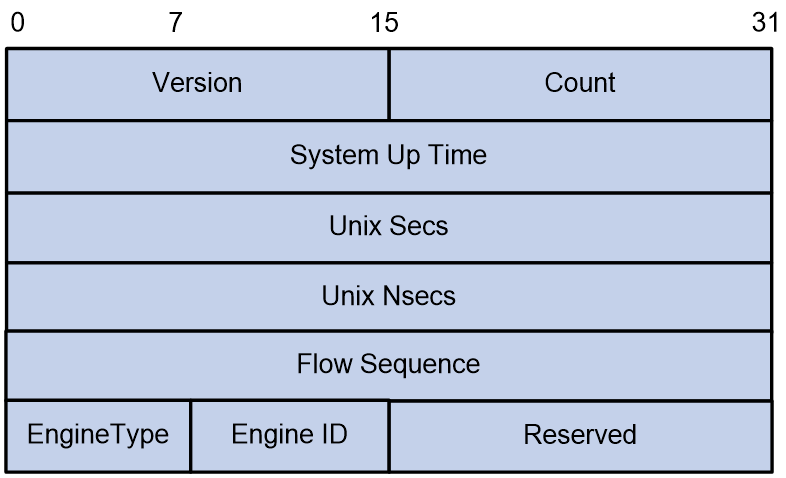

2.7.2  V5报文格式
NetStream版本5的报文头(Header),如4所示。
图4 NetStream版本5的报文头(Header
其中,各字段的含义如下:
·     VersionNetStream输出报文的版本,对于版本5,取值为5
·     Count:当前报文中的流记录数。
·     System Up Time:报文产生的时间,从系统启动到报文产生的时间,单位为毫秒。
·     Unix Secs:报文产生时间的整秒数,即从1970110时以来时间的整秒数。
·     Unix Nsecs:报文产生时间的纳秒数,即从1970110时以来时间不足1秒的纳秒数。
·     Flow Sequence:流记录的顺序号。
·     Engine Type:流交换引擎类型,填充的内容是设备类型。
·     Engine ID:流交换引擎的槽位号,填充的内容为当前NetStream处理板的槽位号。
·     Reserved:保留字段,取值为全0

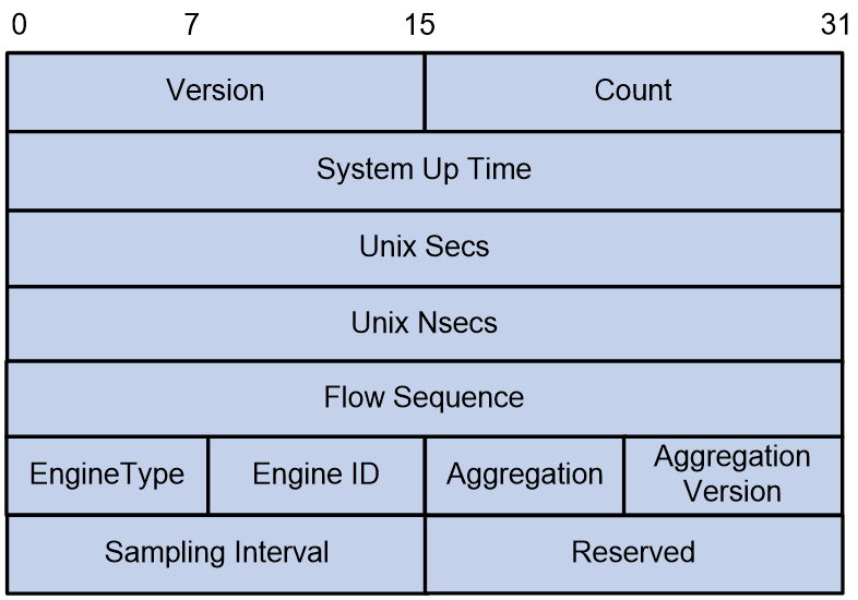

2.7.3  V8报文格式
NetStream版本8的报文头(Header),如5所示。
图5 NetStream版本8的报文头(Header
其中,各字段的含义如下:
·     VersionNetStream输出报文的版本,对于版本8,取值为8
·     Count:当前报文中的流记录数。
·     Aggregation:聚合类型。
·     Aggregation Version:聚合版本号,取值为0x02
·     Sampling Interval:采样间隔,取值为0

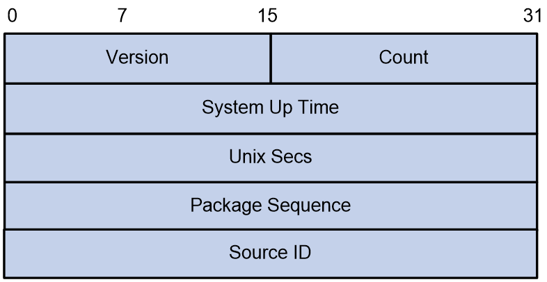

1. 报文头格式
NetStream版本9的报文头(Header),如6所示。
图6 NetStream版本9的报文头(Header
其中,各字段的含义如下:
·     VersionNetStream输出报文的版本,对于版本9,取值为9
·     Count:该报文包含的FlowSet record(包括模板记录和数据记录)的数目。
·     System Up Time:报文产生时间,距离系统启动的时间,单位为毫秒。
·     Unix Secs:报文产生时间,从1970110时以来时间的整秒数。
·     Package Sequence:输出报文的序列号,该值是输出报文数量的累加,每发送一个报文,报文序列号加1,可以被NSC用来判断是否有输出报文丢失。
·     Source ID输出流记录的设备的唯一标识Source ID长度为四个字节:
¡     前两个字节是保留值,取值为0
¡     第三个字节为Engine Type,表示流交换引擎类型,填充的内容是设备类型。
¡     第四个字节为Engine ID,表示流交换引擎的槽号,填充的内容为当前NetStream处理板的槽位号。

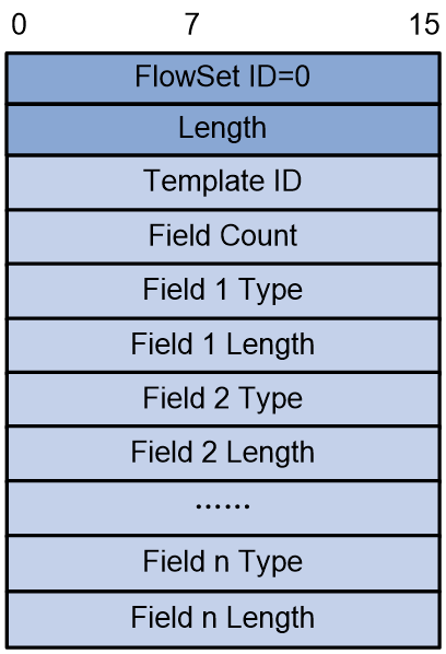

(1)     模板输出报文
模板输出报文由Packet Header和一个或多个Template FlowSet构成。Template FlowSet的格式,如9所示。
图9 Template FlowSet的报文格式
其中,各字段的含义如下:
¡     FlowSet ID:取值固定为0,表示为模板流集。
¡     Length:模板流集中所有字段长度的总和,单位为字节。
¡     Template ID:用来标识不同的模板,不同的模板对应不同的Template ID
¡     Field Count:当前模板记录的域的数目。一个模板流集可以包含多个模板记录,Field Count给出了某个模板记录所包含的域的数量,以便定位到下一个模板记录。
¡     Field Type:域类型,用于定义使用该模板的数据记录中包含流的哪些信息,其取值可以由用户自己定义。比如,“Source AS”和“Destination AS”分别用来表示源、目的AS
¡     Field Length:使用该模板的数据记录中该类型域的长度,单位为字节。比如,域类型“Source AS”和“Destination AS”的域长度取值为4,表示4个字节。

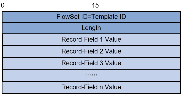

(2)     数据输出报文
数据输出报文由Packet Header和一个或多个Data FlowSet构成。Data FlowSet的格式,如10所示。
图10 Data FlowSet的报文格式
其中,各字段的含义如下:
¡     FlowSet ID:取值为数据记录使用的模板记录的Template IDNSC通过Template ID将数据报文与对应的模板记录关联,以便根据模板记录来解析该数据记录。
¡     Length:数据流集的总长度,单位为字节。
¡     Record-Filed Value:数据流的信息,取值为信息的具体数值。这些字段的类型和长度已通过Template FlowSet中的“Field Type”和“Field Length”定义。

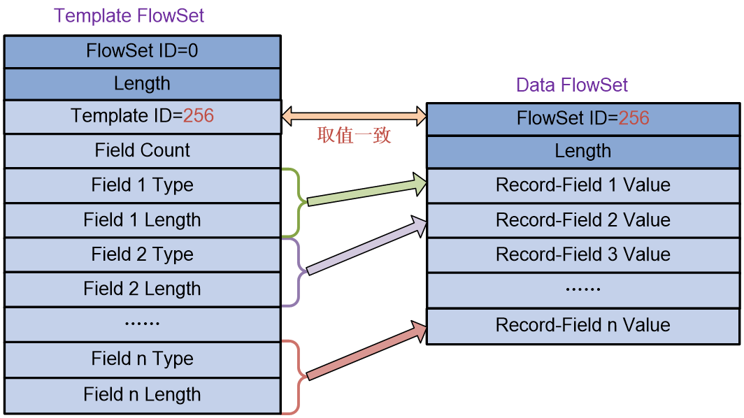

3. Template FlowSetData FlowSet的关系
Template FlowSetData FlowSet的关系,如11所示。通过Data FlowSet中的FlowSet ID值找到Template FlowSet中与之取值相同的Template ID,从而可以找到每个数据流信息对应的域类型和域长度。比如:
·     Template FlowSet中的“Field 1 Type”和“Field 1 Length”的取值分别为“Source IPv4 address”和“4
·     Data FlowSet中的“Record-Field 1 Value”的取值为“137.66.8.1”。
·     Data FlowSet中“137.66.8.1”则被解析为长度为4bits的源IP地址。
图11 Template FlowSetData FlowSet的关系

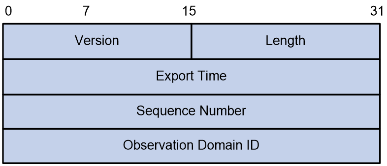

2.7.5  V10报文格式
NetStream版本10的报文与版本9的报文类似,主要差别为报文头和模板支持的字段不同(V10版本支持的字段更丰富)。NetStream版本10的报文头(Header),如12所示。
图12 NetStream版本10的报文头(Header
其中,各字段的含义如下:
·     VersionNetStream输出报文的版本,对于版本10,取值为10
·     Length:输出报文长度,包括报文头的长度,单位为字节。
·     Export Time:流记录从NDE发出的时间,取值为从1970110时以来时间的整秒数。
·     Sequence Number:输出报文的顺序号,该值是输出报文数量的累加,可以被NSC用来判断是否有输出报文丢失。
·     Observation Domain ID:观察域ID,从同一台设备输出的所有流的观察域ID相同。

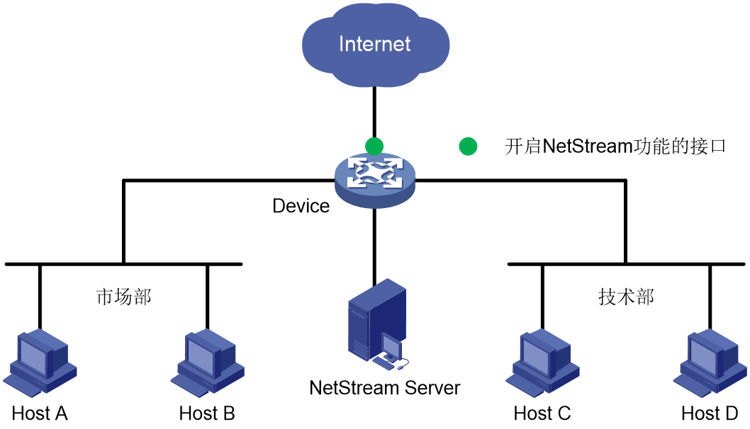

3.1  NetStream应用于流量计费场景
某公司的市场部和技术部通过Device接入到Internet网络,公司希望能够掌握两个部门的上网情况,以便进行分部门计费。在设备连接Internet网络的接口上,通过NetStream统计功能,可以统计接口出、入方向的流量信息,并上送给NetStream服务器进行后续的分析,以便实现监控两个部门的上网情况,为分部门计费提供依据。

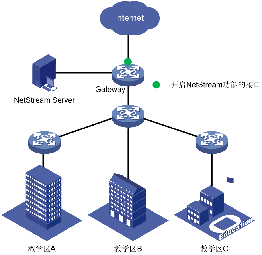

3.2  NetStream应用于网络规划场景
某校园被划分为三个教学区,最初网络管理员为每个教学区分配了相同的带宽。但是随着VoIPP2PIPTV等新业务的应用,之前的网络划分已经无法满足学生和老师们的需求,同时也不利于管理。管理员可以在Gateway连接Internet网络侧的接口上部署NetStream功能,统计接口出、入方向的流量信息,并上送给NetStream服务器进行后续的分析,以便通过获取到的带宽使用率的详细信息进行网络的规划和分配,同时对网络流量进行监管。
