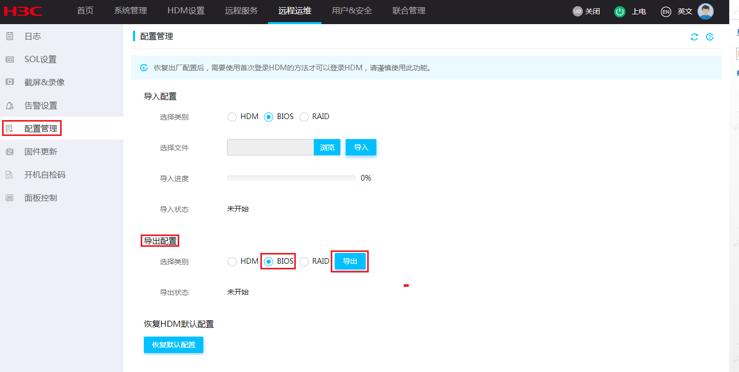

    登录HDM Web,点击右侧快键访问“配置管理”->“导入/导出配置”页面,如图C-1所示。单击“导出配置”的按钮,将当前BIOS配置保存到本地。
    图C-1 导出BIOS配置
    图片 3

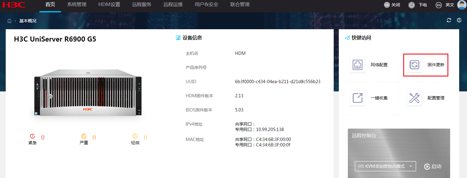

    (2)登录到HDM主界面,从右侧快键访问栏中点击“固件更新”,如图C-3所示。
    图C-3 固件更新
    图片 21

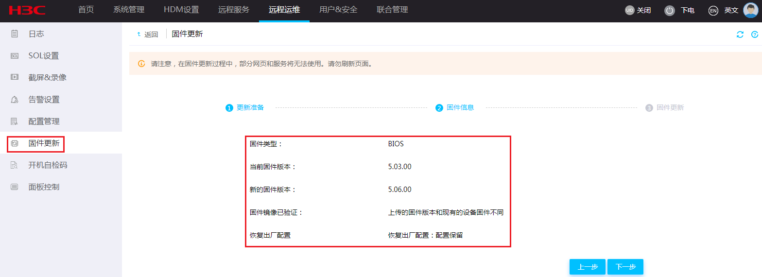

    (4)确认固件版本,如图C-5所示,单击“下一步”按钮。
    图C-5 固件信息
    图片 226

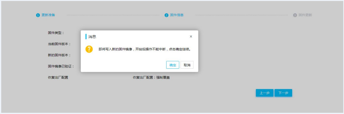

    (5)在弹出如图C-6所示的对话框中,单击“确定”按钮。
    图C-6 确定升级
    图片 6

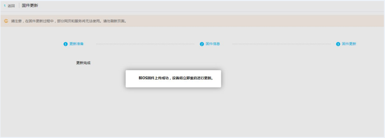

    (6)等待升级完成,如图C-7所示。
    图C-7 升级完成
    图片 8

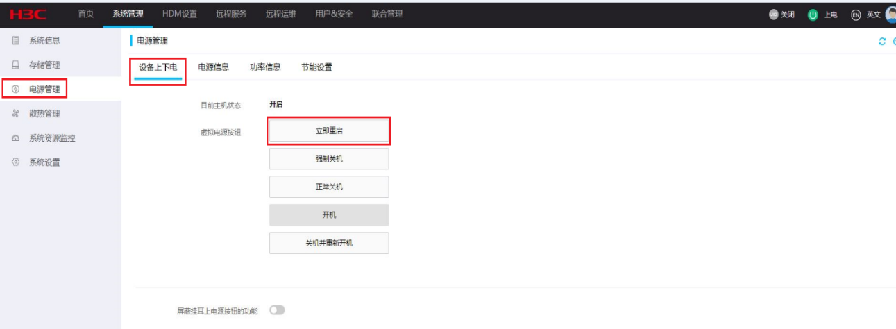

    (7)执行主机重启操作。如在步骤图C-8中“BIOS更新配置”选择的是“更新后手动重启”,BIOS升级完成后,主机不会自动重启,需要手动执行。
    图C-8 手动重启
    图片 22

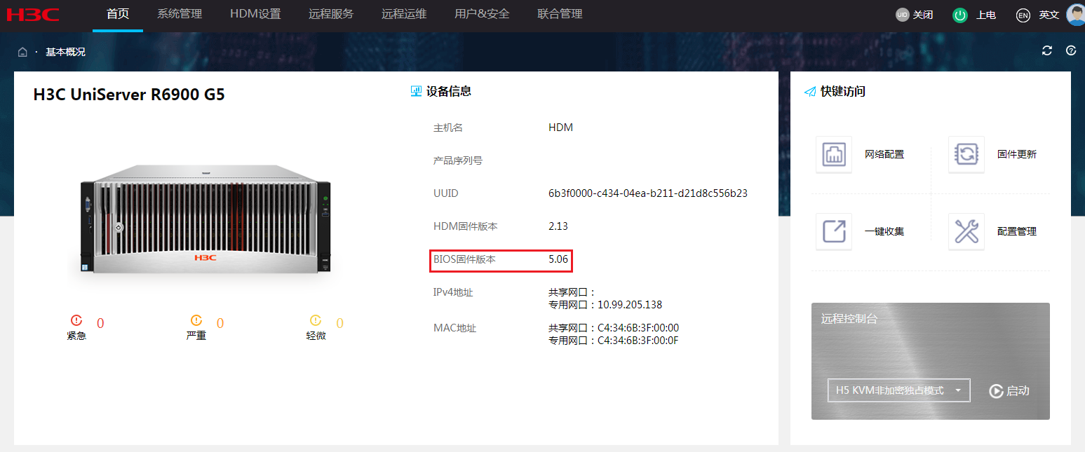

    (8)确认更新后的BIOS的版本号,如图C-9所示。
    图C-9 更新后的BIOS版本号
    图片 227

    注:该版本号可在HDM Web概况页面基本信息栏中查看,如下图所示。
    图片仅供参考,具体请以实际界面显示为准。
    图2 查看BIOS版本号
    图片 228
