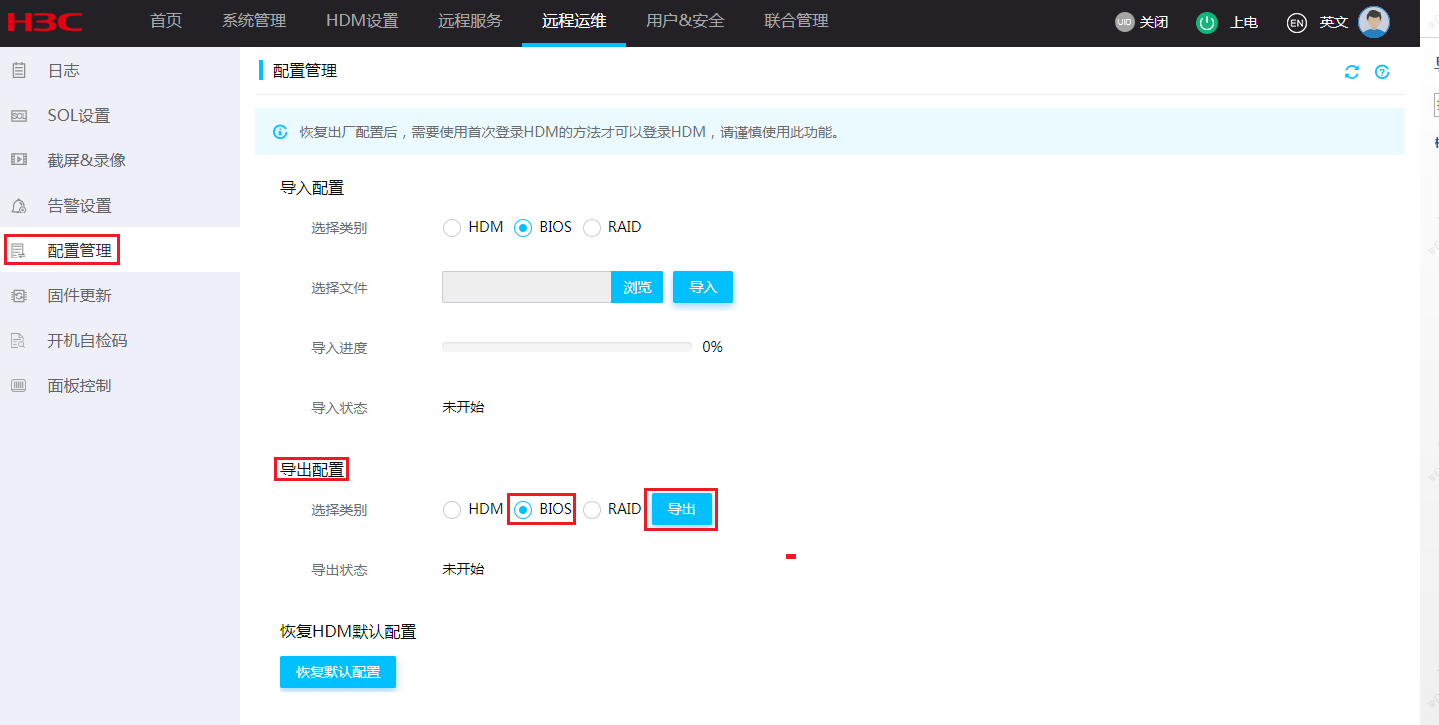

    B.2 备份配置文件
    为了防止升级过程中,配置被覆盖,建议在升级前,进行备份配置文件的操作。
    登录HDM Web,点击右侧快键访问“配置管理”->“导入/导出配置”页面,如图B-1所示。单击“导出配置”的按钮,将当前BIOS配置保存到本地。
    图B-1 导出BIOS配置

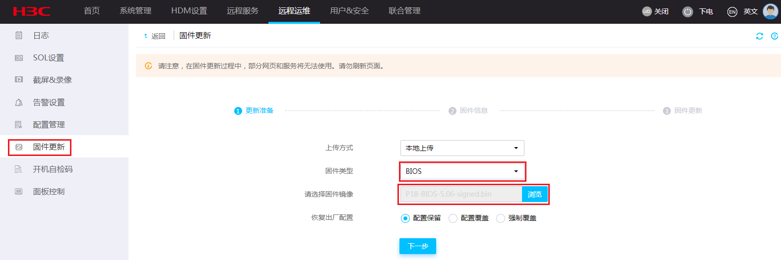

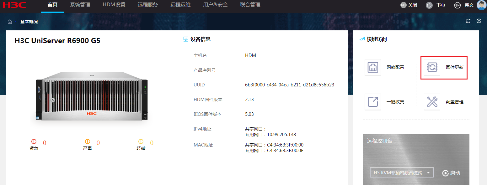

    (2)登录到HDM主界面,从右侧快键访问栏中点击“固件更新”,如图B-3所示。
    图B-3 固件更新
    图片 21
    (3)点击“固件更新”页签,在页面中选择固件类型以及升级文件,单击“下一步”按钮,如图B-4所示。图示仅供参考,实际选择过程中,应该选择对应版本的xxxx_signed.bin文件。
    除非版本说明中特别提示,否则升级过程中不要选择覆盖所有配置,选择后,会导致所有设置恢复到默认设置。
    如果“BIOS更新配置”中选择的是“更新后手动重启”,BIOS 升级完成后,主机不会主动重启,需要手动执行。
    图B-4 固件更新
    图片 26

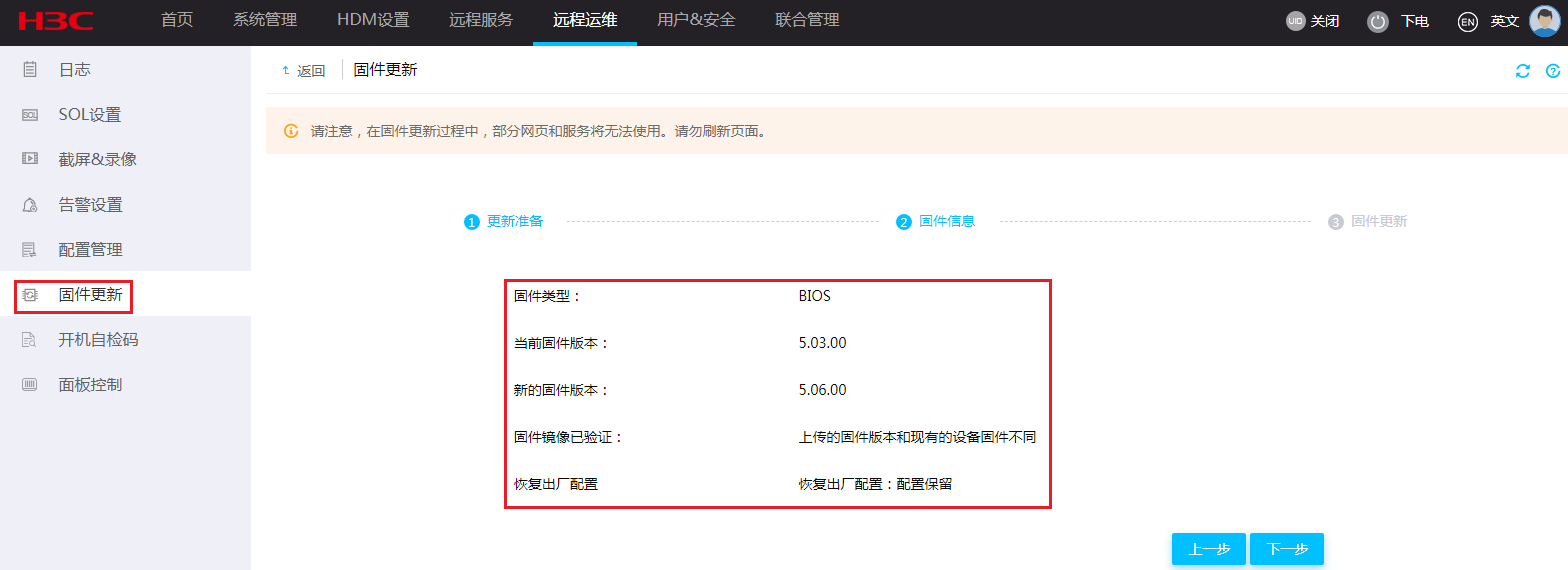

    (4)确认固件版本,如图B-5所示,单击“下一步”按钮。
    图B-5 固件信息
    图片 226

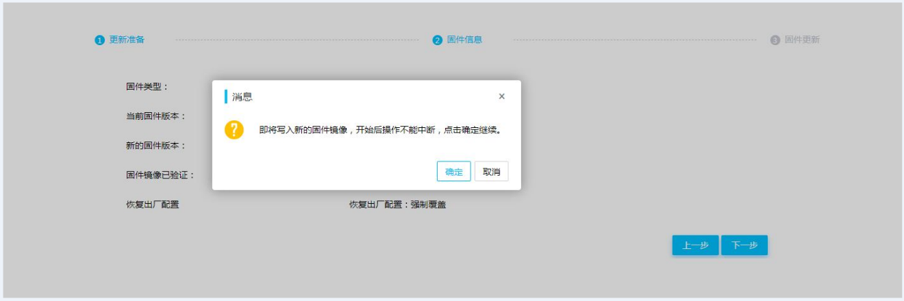

    (5)在弹出如图B-6所示的对话框中,单击“确定”按钮。
    图B-6 确定升级
    图片 6

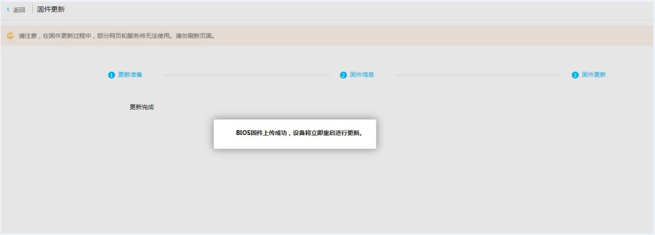

    (6)等待升级完成,如图B-7所示。
    图B-7 升级完成
    图片 8

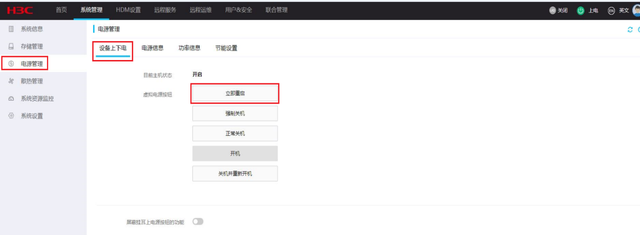

    (7)执行主机重启操作。如在步骤图B-8中“BIOS更新配置”选择的是“更新后手动重启”,BIOS升级完成后,主机不会自动重启,需要手动执行。
    图B-8 手动重启
    图片 22

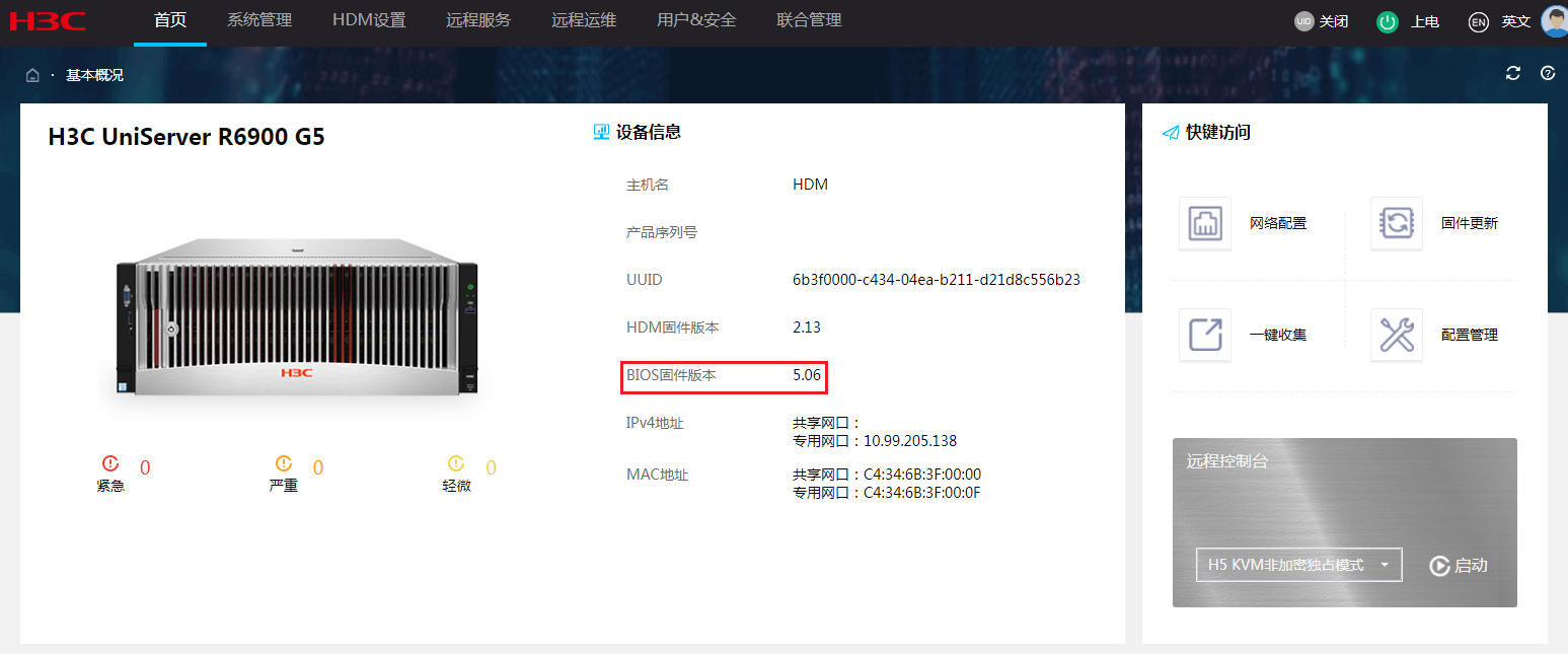

    版本号:5.76
    注:该版本号可在HDM Web概况页面基本信息栏中查看,如下图所示。
    图片仅供参考,具体请以实际界面显示为准。
    图2 查看BIOS版本号
    图片 228
