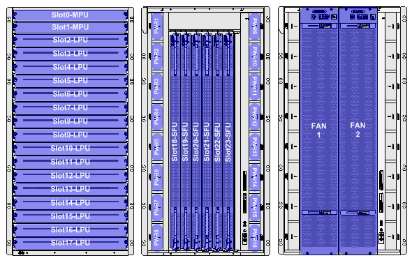

CR16016-X核心路由器由主控板区、业务板区、电源区、风扇区、网板区等几个主要部分组成。
图A-1 CR16016-X路由器前后面板示意图
表A-1 机箱各区域说明
区域
区域说明
选配及安装情况
①主控板区
插入主控板的位置
主控板必配(机箱发货时,随机箱不带主控板)
·         CR16016-X核心路由器每个机型有2个主控板槽位,设备安装1块主控板可正常工作,安装2块主控板时可实现冗余备份
·         只安装一块主控板时可安装于任意一个主控板槽位
②业务板区
插入业务板的位置
业务板必配(机箱发货时,随机箱不带业务板)
·         CR16016-X机箱上有16个业务板槽位,您可以根据实际业务需求选择合适类型和数量的业务板
·         业务板可安装于任意业务板槽位
③电源区
电源模块所在的位置
电源必配(机箱发货时,随机箱不带电源)
·         CR16016-X机箱上有16个电源模块插槽,分布于机箱后面板左右两侧各8个
·         CR16016-X核心设备支持N+N(双路供电)和N+1(单独供电)两种冗余备份方式,请根据机房的配电方式和系统功耗需求合理配置电源模块数量
·         电源模块可安装于任意电源模块槽位
④网板区
插入网板的位置
网板必配(机箱发货时,随机箱不带网板)
·         CR16016-X机箱发货时网板槽位既没有安装网板,也没有安装假面板。请为每个机箱配置2~6块网板。未配置网板的槽位请选购并安装网板假面板
·         由于每个风扇框覆盖3个网板槽位,当您需要更换网板时,需要先拆除对应位置的风扇框
⑤风扇区
散热风扇框所在的位置,位于机箱背面(每个风扇框覆盖3个网板槽位)
风扇框必配(机箱发货时,随机箱不带风扇框)
·         CR16016-X核心设备上有FAN1和FAN2两个风扇框槽位,请确保两个槽位的风扇框均处于在位状态。如果其中一个风扇框故障,在准备好待更换的新风扇框前,请勿拆除该故障风扇框。在故障风扇框继续在位的情况下,一个风扇框可以维持设备正常散热
·         设备严禁在无风扇框在位的情况下带电运行,请勿同时取下两个风扇框
说明
在不需要区分具体单板类型的时候,主控板、业务板、网板会统称为单板。
