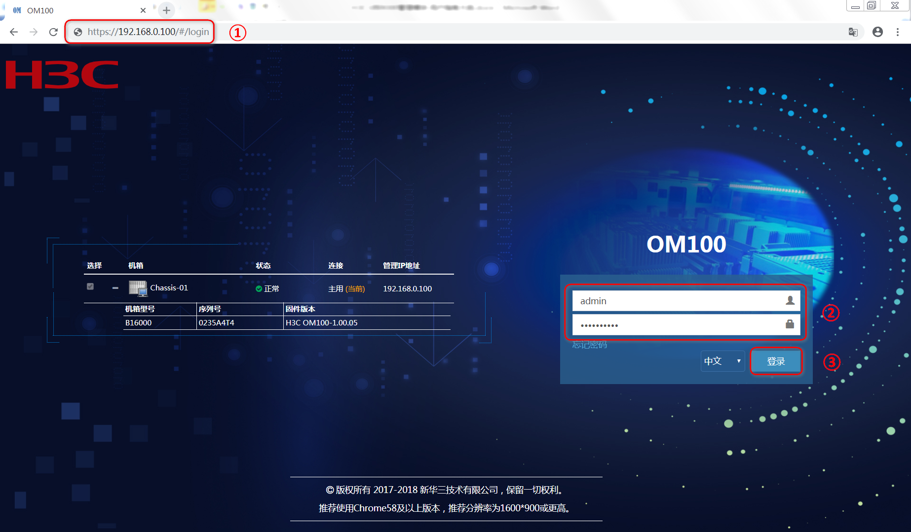

    (1)如图17中①所示,打开PC上的浏览器,输入OM Web页面的登录地址(格式为https://OM_ip_address,本文以https://192.168.0.100为例)。如②所示,输入管理员用户名和密码。如③所示,单击“登录”,完成操作。
    图18 登录OM Web

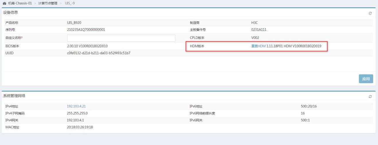

    (2)查询并记录计算节点的HDM当前软件版本,如图18所示。
    a.单击“计算节点管理”。
    b.选择一个目标计算节点。
    图19 检查固件版本

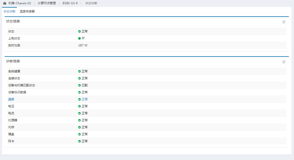

    (3)查看机箱节点的状态信息和诊断信息,如图19所示。
    a.单击“计算节点管理”。
    b.选择待升级HDM计算节点。
    c.单击“状态诊断”。
    图20 检查健康状态
    (4)判断计算节点状态信息和诊断信息是否存在不可执行升级的状态。例如:计算节点“状态”:为异常或“上电状态”为关等。

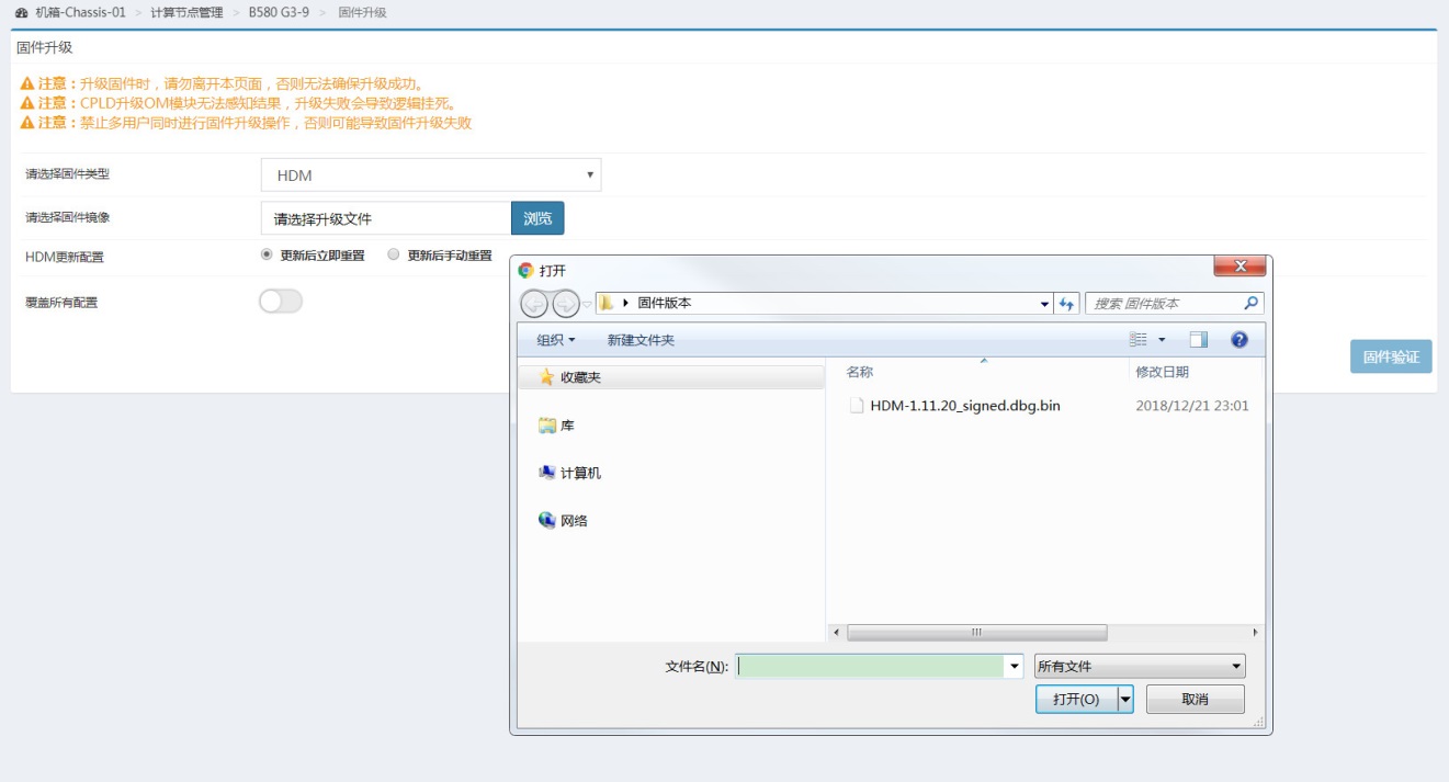

    (2)如图21所示,上传最新HDM固件版本,并配置如下HDM升级相关参数。
    a.在“请选择固件类型”栏,选择固件类型为HDM。
    b.在“请选择固件类型”栏,单击“浏览”,在弹出对话框中选中待升级的HDM固件版本。
    c.在“HDM更新配置”栏,勾选“更新后立即重置”。
    d.选择不开启“覆盖所有配置”功能。
    HDM更新配置:HDM固件升级时的必选项,可以选择固件升级完成后自动重置HDM或手动重置HDM。
    覆盖所有配置:HDM固件升级时,请根据实际需求选择是否开启该选项:开启“覆盖所有配置”选项,刀片服务器将使用固件的缺省配置覆盖当前配置。升级完成后,需要使用首次登录HDM的方法才可以登录HDM,非专业人员请谨慎使用此功能;不开启“覆盖所有配置”选项,HDM固件升级后将继续使用当前配置。
    图22 上传HDM固件版本

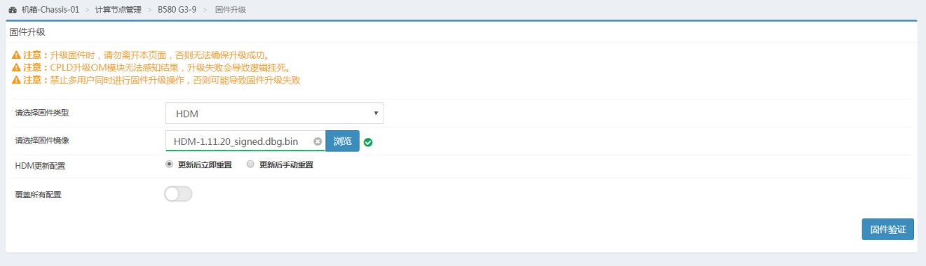

    (3)如图22所示,固件上传完成后,单击“固件验证”,开始固件验证。
    如图23所示,表示固件版本验证成功:请执行步骤(4)。
    若验证失败:请检查HDM固件版本的正确性。
    图23 计算节点HDM固件版本验证
    图24 验证HDM固件版本成功

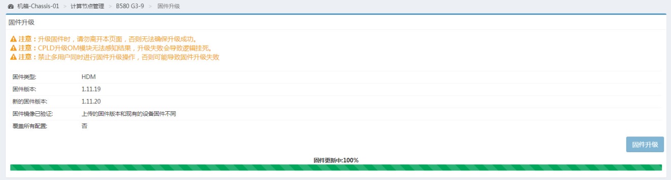

    (4)如图24所示,固件验证完成后,单击“固件升级”,开始升级固件。页面弹出提示信息“计算节点版本升级成功”,说明计算节点的HDM固件升级成功。
    图25 开始升级计算节点HDM

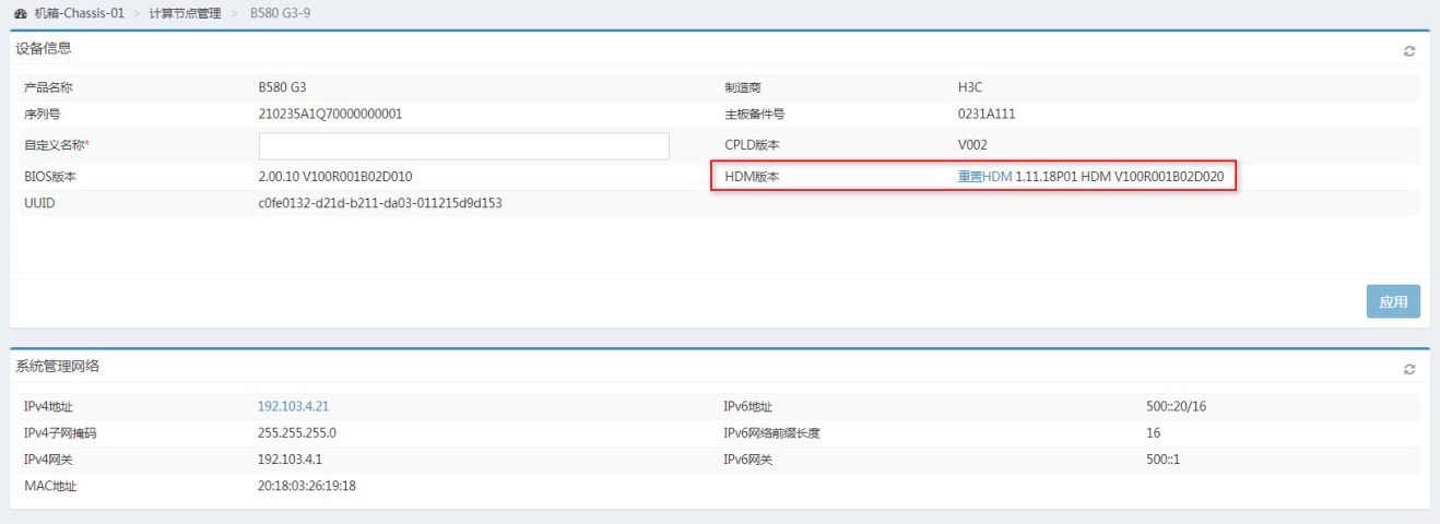

    3. 升级后验证版本
    (1)升级完成后,查看计算节点当前固件版本。如图25所示,单击“计算节点管理 > 选择已完成HDM升级的计算节点”,判断该计算节点是否已经升级至目标版本。
    是:计算节点HDM成功升级至目标版本,完成操作。
    否:执行步骤(2)
    图26 升级后验证
    (2)重新升级,确认计算节点已经升级至目标版本。
