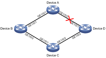

·     在图1-2所示的组网中,Device C为Smart Link设备,Device A、Device B和Device D为相关设备。Device C上VLAN 1~30的流量通过Smart Link组双上行到Device A。
·     通过配置,在Device C上实现双上行链路的灵活备份,并且当Device A与Device B(或Device D)之间出现链路故障时,Device C能够感知到这个故障并完成其上行链路的切换。

2. 组网图
图1-2 Monitor Link典型配置组网图

4. 验证配置
通过使用display monitor-link group命令可以查看各设备上Monitor Link组的信息。例如当Device A的端口GigabitEthernet1/0/2由于链路故障而down掉时:
# 显示Device B上Monitor Link组1的信息。
[DeviceB] display monitor-link group 1
 Monitor link group 1 information:
  Group status     : UP
  Downlink up-delay: 0(s)
  Last-up-time     : 16:38:26 2014/4/21
  Last-down-time   : 16:37:20 2014/4/21
  Member                    Role       Status
  GE1/0/1                   UPLINK     UP
  GE1/0/2                   DOWNLINK   UP
# 显示Device D上Monitor Link组1的信息。
[DeviceD] display monitor-link group 1
  Group status     : DOWN
  Last-up-time     : 16:37:20 2014/4/21
  Last-down-time   : 16:38:26 2014/4/21
  Member                    Role       Status
  GE1/0/1                   UPLINK     DOWN
  GE1/0/2                   DOWNLINK   DOWN
