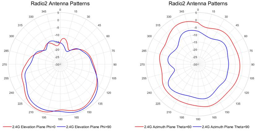

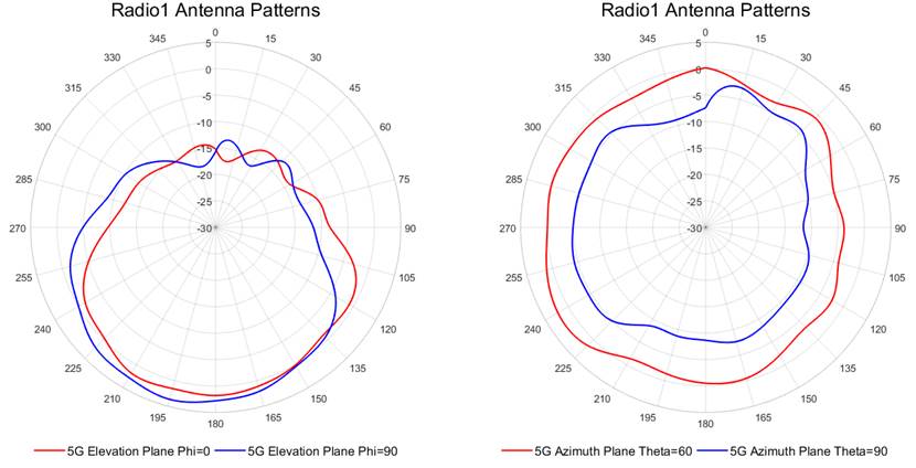

Lo siguiente muestra los patrones de antena del WA6126 cuando está montado en el techo con la placa frontal hacia abajo.
