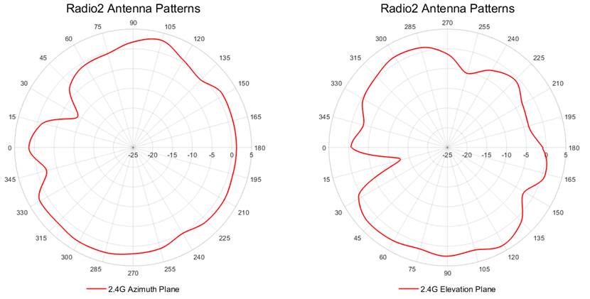

Lo siguiente muestra los patrones de antena del WA6120H cuando está montado en el techo con la placa frontal hacia la derecha.
