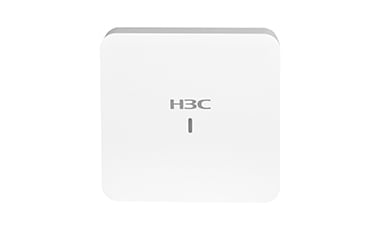

H3C WA6120 New Generation Access Point
H3C WA6120 es un Access Point Wi-Fi 6 (802.11ax) desarrollado individualmente por New H3C Technologies Co., Ltd. (H3C). Puede ser ampliamente aplicado en escenarios como empresas, escuelas y salud.
El AP adopta un diseño de doble banda y cuatro flujos con una velocidad máxima de acceso de 1.775 Gbps. Para los flujos espaciales de radio2 de 5 GHz, la velocidad de negociación máxima es de 1.2 Gbps. Para los flujos espaciales de radio2 de 2.4 GHz, la velocidad de negociación máxima es de 0.575 Gbps.
Los AP de la serie ofrecen métodos de instalación flexibles e incluyen accesorios de montaje en panel, en pared y en el techo.

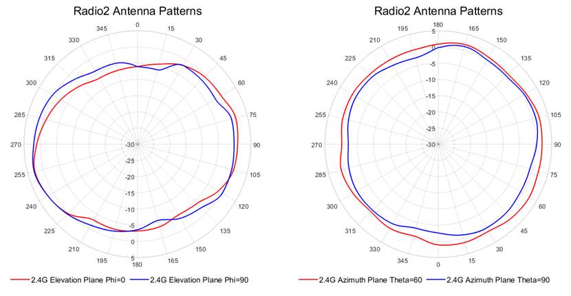

Lo siguiente muestra los patrones de antena del WA6120 cuando está montado en el techo con la placa frontal hacia abajo.
