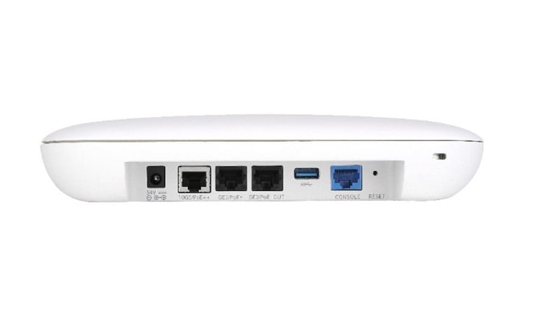

Puertos Ethernet
1 x 100/1000M/2.5G/5G/10G Rj45
1 x 10/100/1000M Rj45 soporta extensión IoT y salida de energía.
Suporta LACP (suporta entre ambos puertos de red para redundancia y aumento de capacidad)
1 x Interfaz USB
PoE
10GE: IEEE 802.3bt/at
GE1: IEEE 802.3at/af
Ambos puertos Ethernet soportan PoE y pueden funcionar simultáneamente.
GE2: IEEE 802.3af, PSE
Fuente de alimentación local.
54V DC
Puerto de consola
Uno (RJ-45)

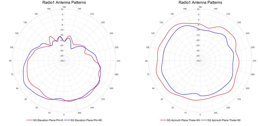

Radio 1: 5G, 802.11a/n/ac/ax, 4x4, 4.8Gbps, 4 clientes MU-MIMO, ancho de banda: 20/40/80/160M 4.8Gbps

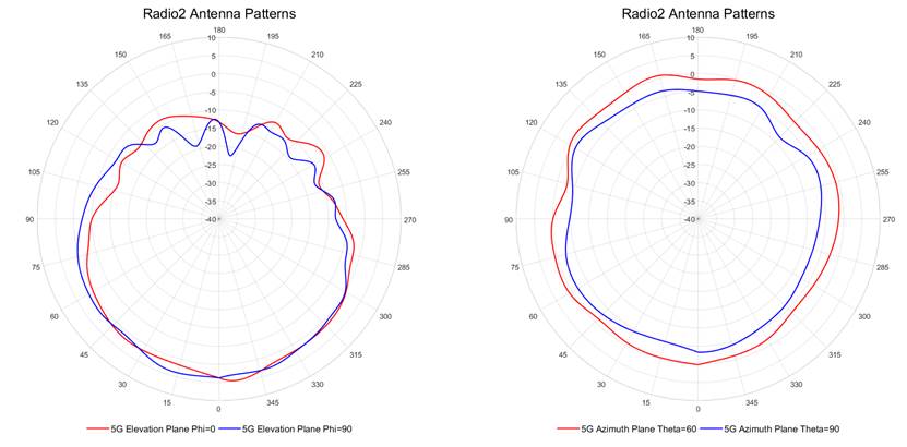

Radio 2: 5G, 802.11a/n/ac/ax, 2x2, 1.2Gbps, 2 clientes MU-MIMO, ancho de banda: 20/40/80M 1.2Gbps.

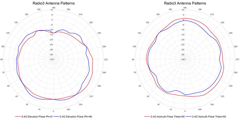

Radio 3: 2.4G, 802.11b/g/n/ax, 4x4, 1.15Gbps, 4 clientes MU-MIMO, ancho de banda: 20/40M 1.15Gbps.

Radio1: 5GHz (AP hacia abajo)
Radio2: 5GHz (AP hacia abajo)
Radio3: 2,4GHz (AP hacia abajo)
