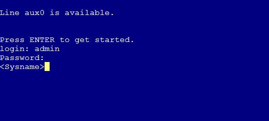

3.6  验证配置
配置完成后,当用户再次通过Console口登录设备时,键入回车后,设备将要求用户输入登录用户名和密码,输入用户名“admin”和密码“123”并回车,登录界面中将出现命令行提示符(如<Sysname>)。如图2所示:

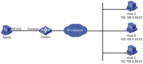

图3所示,要求仅允许使用IP地址为为192.168.0.46/24和192.168.0.52/24的主机以Telnet方式登录设备,且在登录时必须进行基于用户名和密码的身份验证。这两个主机在相同的认证方式下使用两个不同的用户名登录设备时,具有两种不同的权限,分别为管理权限和可执行所有特性中读类型的命令权限。
图3 通过Telnet登录交换机组网图
4.2  配置思路
·     缺省情况下,设备的Telnet服务器处于关闭状态,需要通过Console口登录后开启设备的Telnet服务功能。
·     可以通过ACL来限制IP地址为192.168.0.58的主机不能以Telnet方式登录设备。

# 创建ACL视图,定义规则,仅允许来自192.168.0.46192.168.0.52的用户访问交换机。
[Sysname] acl number 2000
[Sysname-acl-basic-2000] rule 1 permit source 192.168.0.46 0
[Sysname-acl-basic-2000] rule 2 permit source 192.168.0.52 0
[Sysname-acl-basic-2000] rule 3 deny source any
[Sysname-acl-basic-2000] quit
# 引用访问控制列表2000,通过源IPTelnet用户进行控制。
[Sysname] telnet server acl 2000

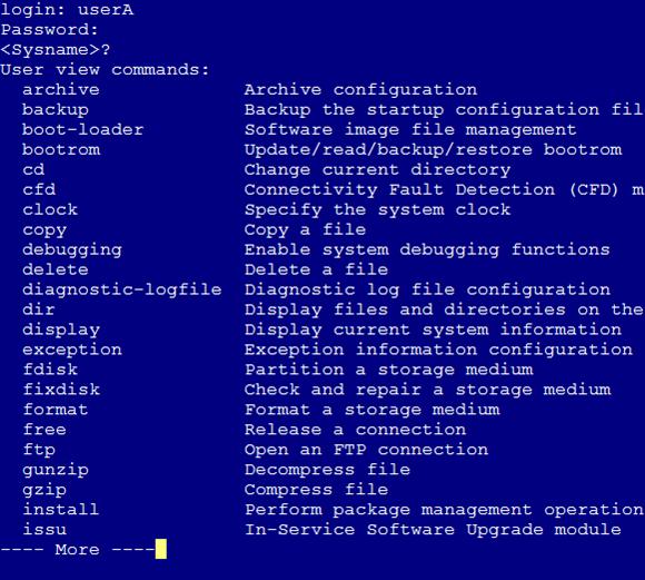

·     当用户使用userA作为用户名以Telnet方式登录设备时,具有对设备进行管理和配置的权限。如图4所示:

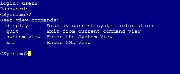

·     当用户使用userB作为用户名以Telnet方式登录到设备上时,则只允许执行所有特性中读类型的命令。如图5所示

·      Host C无法通过Telnet登录设备。

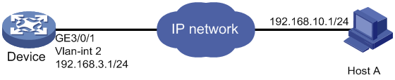

5.1  组网需求

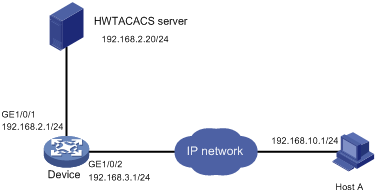

某公司组网如图6所示,为了保证交换机能够安全的运行,在交换机使用过程中,需要对登录用户进行认证、命令行执行限制以及对用户执行过的所有命令进行记录。
图6 用户登录设备认证及命令行授权和计费组网图

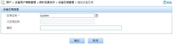

# 增加设备区域。
选择“用户”页签,单击导航树中的[设备用户策略管理/授权场景条件/设备区域管理]菜单项,进入设备区域列表页面。单击<增加>按钮,进入增加设备区域页面。
·     输入区域名称system。
·     其它参数采用缺省值。
·     单击<确定>按钮,完成增加设备区域。
图7 增加设备区域

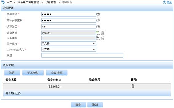

# 增加设备。
选择“用户”页签,单击导航树中的[设备用户策略管理/设备管理]菜单项,进入设备管理页面。单击<增加>按钮,进入增加设备页面。
·     输入共享密钥和确认共享密钥expert。
·     输入认证端口,缺省为49。
·     选择设备区域为system。
·     选择是否支持单一连接,选择“不支持”,表示设备与TAM通信时不支持在同一个TCP连接中建立多个会话。
·     选择是否支持Watchdog报文,选择“不支持”,表示用户在线时设备不发送Watchdog报文。
·     单击设备管理中的<手工增加>按钮,打开设备增加窗口。输入设备IP地址192.168.2.1,单击<确定>按钮即可增加设备。
·     单击<确定>按钮,完成增加设备的操作。
图8 增加设备

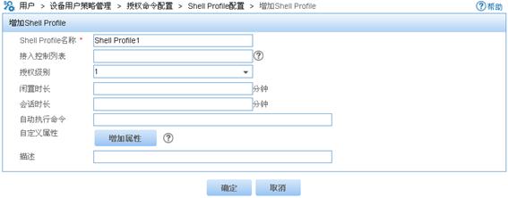

# 增加Shell Profile。
选择“用户”页签,单击导航树中的[设备用户策略管理/授权命令配置/Shell Profie配置]菜单项,进入Shell Profie列表页面。单击<增加>按钮,进入增加Shell Profie页面。
·     输入Shell Profile名称Shell Profile1。
·     输入授权级别,这里选择级别1。
·     其它参数采用缺省值。
·     单击<确定>按钮,完成增加Shell Profile。
图9 增加Shell Profile

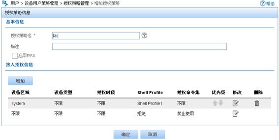

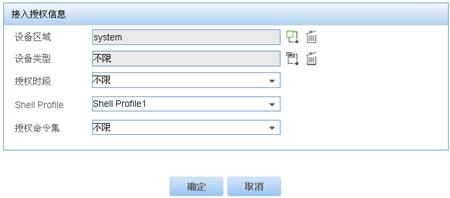

# 接入授权信息。
选择“用户”页签,单击导航树中的[设备用户策略管理/授权策略管理]菜单项,进入授权策略列表页面。单击<增加>按钮,进入增加授权策略页面。输入策略的名称tac。单击接入授权信息区域的<增加>按钮,打开增加授权项的页面。
·     设备区域选择“不限”,表示任意设备区域都符合要求。
·     设备类型选择“不限”,表示任意设备类型都符合要求。
·     授权时段选择“不限”,表示任意时间段都符合要求。
·     选择Shell Profile为Shell Profile1。
·     选择命令集选择“不限”,表示用户登录设备后可以执行任何命令。
·     单击<确定>按钮,完成增加授权项。
图10 接入授权信息
单击<确定>按钮,完成增加授权策略。
图11 增加授权策略

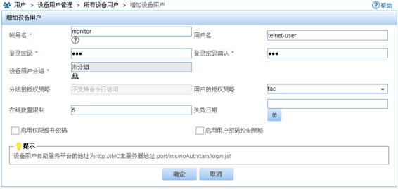

# 增加设备用户。
选择“用户”页签,单击导航树中的[设备用户管理/所有设备用户]菜单项,进入设备用户列表页面。
单击<增加>按钮,进入增加设备用户页面。
·     输入帐号名monitor。
·     输入用户名telnet-user。
·     输入登录密码和登录密码确认为123。
·     选择用户使用的授权策略为tac。
·     输入在线数量限制为5,表示最多允许5个该用户同时在线。
·     其它参数采用缺省值。
·     单击<确定>按钮,完成增加设备用户。
图12 增加设备用户

  system-view  Enter the System View
  telnet       Establish a telnet connection
  tracert      Tracert function
<Sysname> system-view
System View: return to User View with Ctrl+Z.
[Sysname] ?
System view commands:
  display     Display current system information
  ping        Ping function
  quit        Exit from current command view
  return      Exit to User View

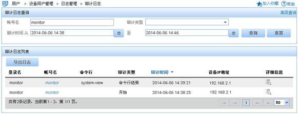

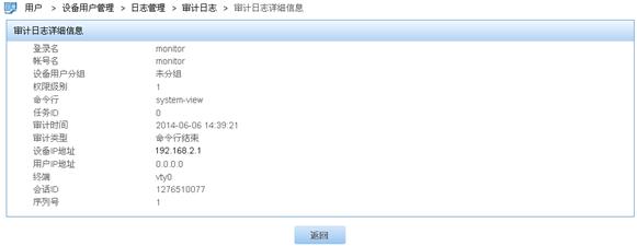

(2)     验证命令行计费功能
# 选择“用户”页签,单击导航树中的[设备用户管理/日志管理/审计日志]菜单项,进入审计日志列表页面。
·     输入账号名“monitor”。
·     选择审计起始时间。
单击<查询>按钮,查询出符合条件的审计日志。
可以看到帐号名为monitor有命令行system-view,审计通过。

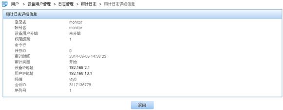

# 单击开始类型详细信息,查看审计日志详细信息。
# 单击命令行结束类型详细信息,查看审计日志详细信息。

6  通过Telnet登录设备配置举例
6.1  组网需求
图13所示,将Host A的网口通过网线与Device设备的GigabitEthernet3/0/1接口连接。通过在Device设备上进行配置,实现以下要求:
·     设备通过Telnet登录的同时在线的最大用户连接数为10,每屏显示20行,设备历史命令缓冲区大小为100;
·     用户通过Telnet方式登录Device设备时采用scheme本地认证方式,需要输入用户名和密码(用户名和密码均为test);
·     登录后,当用户20分钟没有对设备进行操作,设备会自动断开连接。
图13 通过Telnet登录交换机组网图
