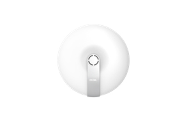

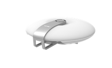

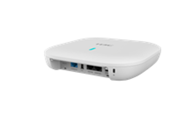

Точки доступа серии WA6600 от H3C представляют собой новейшее поколение точек беспроводного доступа, созданных на основе стандарта 802.11ax. Они создавались с использованием инновационной технологии 802.11ax, обладают двумя или тремя радиомодулями и обеспечивают скорость передачи как минимум в 2 раза выше по сравнению с продуктами стандарта 802.11ac. Благодаря этому устройства данной серии подходят для организации беспроводной сети в условиях высокой плотности пользователей, таких как гостиницы, стадионы, группы корпоративных зданий и электронные системы обучения.
Серия WA6600 от H3C представлена тремя моделями для установки внутри помещений - WA6622, WA6628 и WA6638. Все точки доступа снабжены встроенными антеннами, при этом модели WA6622 и WA6628 имеют два радиомодуля, а модель WA6638 оснащена тремя радиомодулями. Во всех моделях предусмотрены мультигигабитные порты для восходящих каналов связи с максимальной скоростью 5 Гбит/с или 10 Гбит/с. Устройства выполнены в компактном корпусе и могут крепиться на стену и монтироваться на потолок.

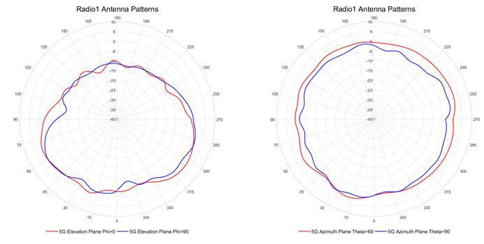

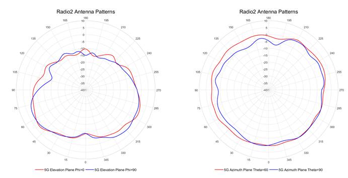

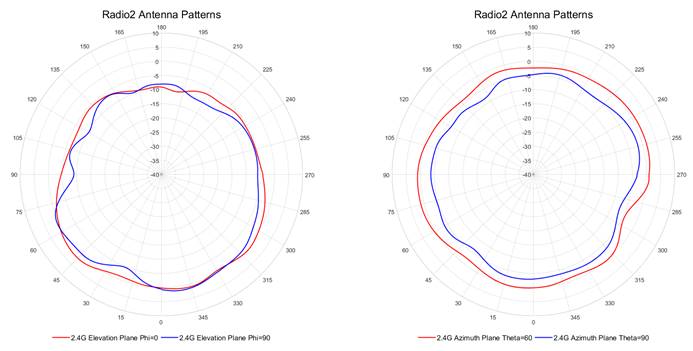

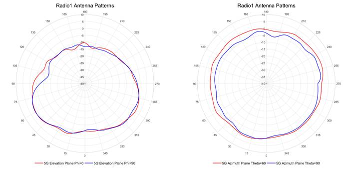

Встроенная антенна
Встроенная всенаправленная антенна
Коэффициент усиления антенны 5 дБи для 2,4 ГГц
Коэффициент усиления антенны 5 дБи для 5 ГГц
Коэффициент усиления антенны 3 дБи для 2,4 ГГц
Коэффициент усиления антенны 4 дБи для 5 ГГц
Встроенный модуль Bluetooth
Поддерживается (переключается на RFID через программное обеспечение)
Расширение для IoT
BLE, RFID, ZigBee и т.д.
Не поддерживается
