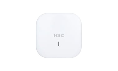

H3C WA6126 新世代アクセス ポイント
H3C WA6126は、New H3C Technologies Co., Ltd.(H3C)が独自に開発したWi-Fi 6((802.11ax)アクセスポイント
(AP) です。 AP は、最大アクセス レート5.375 Gbps のデュアルバンドおよび6 ストリーム設計を採用しています。5GHz無線 4空間ストリームの場合、最大ネゴシエーション レートは 4.8Gbps で、2.4GHz無線 2空間ストリームの場合は、最大ネゴシエーション レートは 0.575Gbps です。これは、一般的な高密度の屋内シナリオの高帯域幅と高同時実行の要件を満たしています。H3C WA6126 ワイヤレスAPの設置は柔軟で、パネル取り付け、壁取り付け、天井取り付けが可能で、デュアルネットワーク ポート設計により、リンク アグリゲーションと内部および外部ネットワークの分離が可能になります。

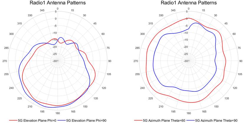

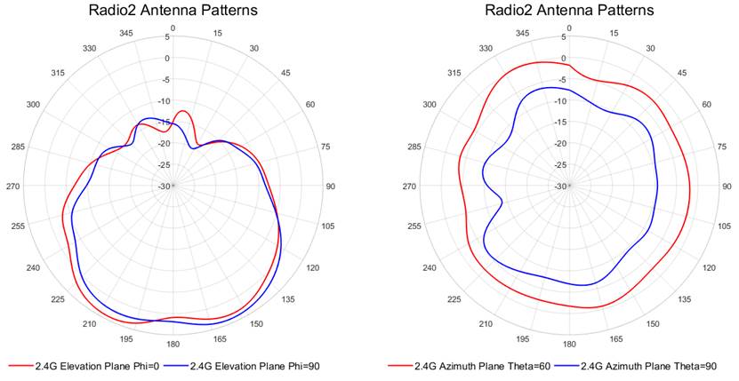

以下は、フェイスプレートが下向きになるように天井に取り付けられた時のWA6126のアンテナパターンを示しています。
