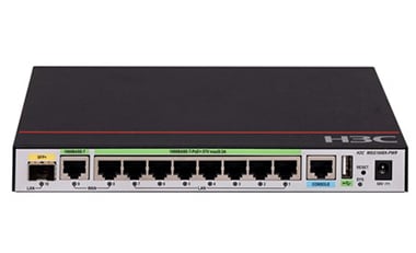

H3C WSG1808X-PWRワイヤレス統合マルチサービスゲートウェイは、SMBネットワーク向けに設計された製品です。ゲートウェイ、セキュリティ、AC機能が統合されており、ネットワーク内のデバイス数とTCOを削減します。革新的なComware V7プラットフォーム(以下、V7と呼びます)を採用しています。V7には標準の細かいユーザーコントロール管理、包括的なRFリソース管理、7x24の無線セキュリティコントロール、高速なレイヤー2およびレイヤー3のローミング、強力なQoSおよびIPv4 / IPv6デュアルスタックが付属しています。V7には、マルチコア制御プレーン、Bonjour、Hotspot 2.0などのさまざまな革新的な無線技術も追加されています。また、クラウド管理など、複数のネットワーク構成もサポートしています。H3C SMB AP(詳細は注文情報を参照)と組み合わせると、SMBネットワークのWLANアクセスの理想的なアクセス制御ソリューションとして機能します。
WSG1808X-PWRワイヤレス統合マルチサービスゲートウェイには、デフォルトで以下のようにAPライセンスが含まれており、これにより顧客の投資を最大限に保護し、SMB/SMEには追加コストなしで無線ネットワークの拡張に新しいAPを追加する絶好の機会が提供されます。ライセンスの数は最大24までで、デフォルトで12のライセンスが組み込まれており、これはWSG1808X-PWRがデフォルトで12の通常のAPまたは24の壁掛けAPを管理できることを意味します。通常のAPの数を拡大するには追加のライセンスを購入する必要があります。
model | デフォルトでAPライセンス |
WSG1808X-PWR | 12 |
各壁板AP占用0.5许可证,每个普通室内/室外AP占用1许可证
ACモデル | 最大AP数量。 | ライセンス | ||
WA6120/WA6126/WA6120X | WA6120H | デフォルト | アドオン | |
WSG1808X-PWR | 24 | 0 | 12 | 12 |
0 | 24 | 12 | 0 |
WSG1808X-PWRワイヤレス統合マルチサービスゲートウェイは、PoE、ゲートウェイ、セキュリティ、AC機能を1つのボックスに統合しており、SOHO、SMB、SME環境に最適です。WSG1808X-PWRは、完全なエンタープライズコントローラ機能セットをサポートしており、さらに、PPPOE、NAT、動的IPアドレス、静的IPアドレス設定機能など、ゲートウェイ機能もサポートしています。
WSG1808X-PWRのすべてのLANポートは802.3af/802.3at PoE機能をサポートしており、これにより顧客の既存の環境でTCOを節約し、同時に単一障害点を減らすことができます。 1ポートあたり最大30W(全体で80W)の電力を供給し、IP電話、無線AP、および高出力カメラなどの接続されたデバイスに電力を供給できます。
802.11a/b/g/acのAP管理に加えて、WSG1808X-PWRはH3C 802.11axベースのSMB APと連携して(詳細は注文情報を参照)、従来の802.11a/b/g/acネットワークよりも数倍高速な無線アクセスを提供することができます。

商品 | WSG1808X-PWR |
寸法(幅×奥行×高さ) | 220*145.5*27mm |
重量 | 1.1kg |
ワイヤレススループット | 2Gbps |
ポート | WAN:2*GE LAN:7*GE PoE plus+ 1*SFP+ ノート:すべてのポートはLAN/WAN切り替え可能です。WANポートは8番目と9番目のポートです。10番目のポートはSFP+ポートです。 1*Console |
電源 | 電源アダプタ |
動作および保管 temperature | 0℃~45℃/-40℃~70℃ |
動作および保管の相対湿度 | 5%~95% |
安全規制 | FDA 21 CFR Subchapter J GB 4943.1 UL 62368-1 CAN/CSA C22.2 No 62368-1 IEC 62368-1 EN 62368-1 AS/NZS 62368-1 |
EMC | EN 55035:2017+A11:2020 EN 55032:2015+A11:2020; EN 55032:2015+A1:2020 EN 55032:2015 ETSI EN 300 386 V2.1.1(2016-07) VCCI-CISPR 32:2016 FCC CFR 47 Part15 B AS/NZS CISPR32:2015 EN 61000-3-2:2014 EN 61000-3-3:2013 ICES-003 Issue 7 EN 55035:2017 ETSI EN 300 386 V2.1.1 (2016-07) |
MTBF | ≥192.27yrs |
