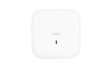

H3C WA6528i 新世代アクセス ポイント
H3C WA6528iは、802.11ax標準に準拠した新世代のWi-Fi 6製品です。
このアクセスポイントは、トリプルラジオ8ストリームを備え、内蔵アンテナを含む4x4 5GHzおよび4x4 2.4GHzで、最大5.375Gbpsの速度を実現しています。アクセスポイントには、5GE電気ポートと1GE PSEポートがあり、poe_outインターフェイスは外部電源供給と外部IoT拡張に使用できます。
このアクセスポイントは、壁掛けと天井掛けの両方のインストールに対応しており、高級企業オフィス、高密度無線アクセス、マルチパーティービデオ会議、オンライン教育、展示センターなど、高帯域幅と高品質のネットワーク体験が求められるシナリオ向けに設計されています。

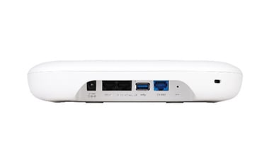

インターフェイス
1 x 100/1000M/2.5G/5G マルチギガビットイーサネット、RJ-45、PoE入力
1 x 100/1000M マルチギガビットイーサネット、RJ-45、PoE出力
コンソールポート
1 × 管理コンソールポート (RJ-45)
USBポート
1(2.0)

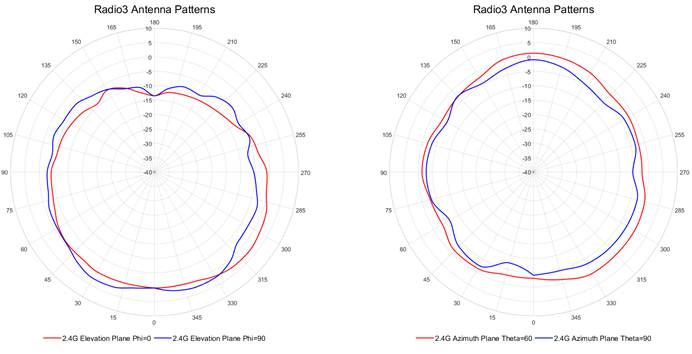

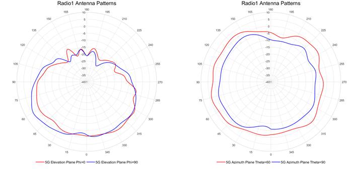

アンテナタイプ
内蔵全方向アンテナ
アンテナゲイン
5GHz ピークゲイン:6dBi
2.4GHz ピークゲイン:4dBi
注:等価アンテナゲインは5GHz5dBi2.4GHz3dBiです
