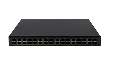

* S6550X-32H-HI32×40G/100G QSFP28ポート、4×ファンユニットスロット、2×電源モジュールスロット。

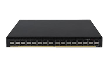

* S6550X-32Q-HI28×40G QSFP+ポート、4×40G/100G QSFP28ポート、4×ファンユニットスロット、2×電源モジュールスロット。

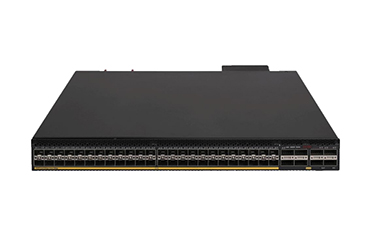

* S6550X-56HF-HI48×1G/10G/25G SFP28ポート、8×40G/100G QSFP28ポート、4×ファンユニットスロット、2×電源モジュールスロット。

SFP28ポート
48
