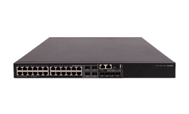

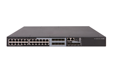

H3C S5560S-EI シリーズ拡張ギガビット スイッチ
H3C S5560S-EIスイッチ シリーズは、堅牢 (モジュール式デュアル電源) で導入が簡単なレイヤ 3 アクセス スイッチング ソリューションで、強化されたセキュリティと10GbEアップリンク、BGPとマルチキャスト、SDNとIRF対応の柔軟な管理を提供し、次のような利点があります。
H3C 最先端のComware7 OSによる豊富なレイヤー 3 機能。
モジュール式デュア電源を備えた信頼性の高いハードウェア設計。
組み込みSmartMC は、最も簡単かつシンプルなネットワーク運用・管理ソリューションを提供します。
高密度 10/100/1000Base-T自動検知イーサネット ポートとGE/10GE SFP+ ファイバー ポートをオンボード。
このスイッチは、企業ネットワーク上のアクセス デバイスとして、デスクトップアプリケーションに高密度のGE接続を提供できます。
S5560S-EI スイッチ シリーズには次のモデルがあります。
S5560S-28S-E: 24 × 10/100/1000BASE-Tポート (8 ×コンボ インターフェイスを含む) と、4 × 10G/1G BASE-X SFP+ポートを提供します。
S5560S-52S-EI: 48 × 10/100/1000BASE-Tポートと 、4 × 10G/1G BASE-X SFP+ポートを提供します。
S5560S-28S-PWR-EI: 24 × 10/100/1000BASE-Tポート (4 × コンボ インターフェイスを含む) と、4 × 10G/1G BASE-XSFP+ ポートを提供します。
S5560S-52S-PWR-EI: 48 × 10/100/1000BASE-Tポートと、4 × 10G/1G BASE-X SFP+ ポートを提供します。
S5560S-28P-EI: 24 × 10/100/1000BASE-Tポート (8 × コンボ インターフェイスを含む) と、4 × SFP ポートを提供します。
S5560S-52P-EI: 48 × 10/100/1000BASE-Tポートと、4 × SFP ポートを提供します。
S5560S-28F-EI: 24 × SFPポート (8 × コンボ インターフェイスを含む) と 4 × SFP+ ポートを提供します。
S5560S-52F-EI: 48 × SFPポート (2 × コンボ インターフェイスを含む) と、4 × SFP+ポートを提供します。
