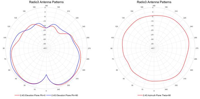

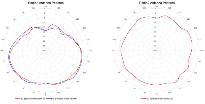

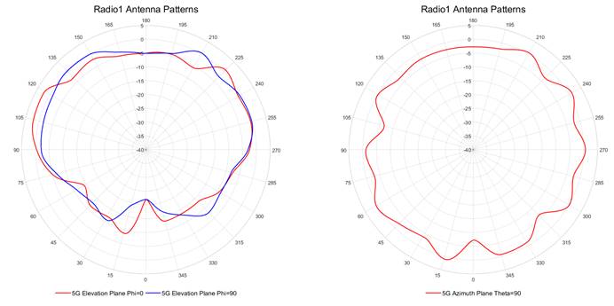

| Антенны | Встроенная всенаправленная Коэффициент усиления антенны 5 дБи для 2,4 ГГц Коэффициент усиления антенны 4 дБи для 5 ГГц Коэффициент усиления антенны 4 дБи для 5 ГГц |

Радиомодуль 1:
Радиомодуль 2:
Радиомодуль 3:
