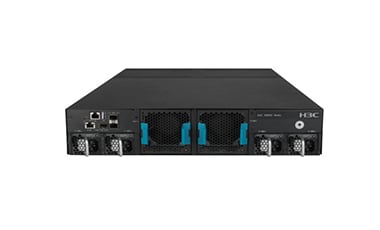

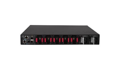

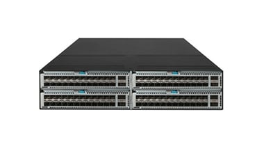

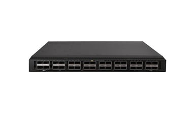

Серия коммутаторов S9850 представлена двумя моделями:
S9850-4C: 4 слота для сервисных модулей, 2 порта SFP 1G, 2 слота для вентиляторных модулей, 2 порта внеполосного управления, 1 консольный порт мини-USB и 1 порт USB. В коммутаторе предусмотрены съемные блоки питания переменного или постоянного тока на 650 Вт, с поддержкой резервирования блоков питания по схеме 2+2.
S9850-32H: 32 порта QSFP28 100G, 2 порта SFP 1G, 5 слотов для вентиляторных модулей, 2 порта внеполосного управления, 1 консольный порт мини-USB и 1 порт USB. В коммутаторе предусмотрены съемные блоки питания переменного или постоянного тока на 650 Вт, с поддержкой резервирования блоков питания по схеме 1+1.
