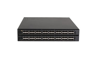

Серия коммутаторов S9820 представлена одной моделью:
S9820-64H. Коммутатор включает в себя 64 порта QSFP28 100G, 2 порта внеполосного управления, 1 порт мини-USB, 1 порт USB, 3 слота для вентиляторных модулей и 4 слота для блоков питания. В коммутаторе предусмотрены съемные блоки питания переменного или постоянного тока на 650 Вт, с поддержкой резервирования блоков питания по схеме 2+2.
Высокая плотность портов и коммутационная емкость
Коммутаторы предлагают высокую плотность портов 100G/40G/25G/10G и производительность пересылки, достигающую 12,8 Тбит/с. За счет разделения одного порта на четыре порта всего в коммутаторе может быть до 128 портов 25G/10G. Благодаря этому коммутатор может применяться для организации доступа к серверам с высокой плотностью портов в крупных высокопроизводительных центрах обработки данных без превышения допустимой пропускной способности.

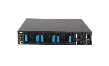

Гибкий выбор направления обдува
В целях адаптации к схеме потоков охлаждения в проходах центров обработки данных коммутаторы серии S9850 от H3C предлагают гибкость с точки зрения выбора направления обдува, который может осуществляться как в направлении от передней панели к задней, так и в обратном направлении. Выбор направления воздушного потока (от передней панели к задней или наоборот) может осуществляться пользователями посредством установки соответствующих моделей вентиляторных модулей.

Слоты для блоков питания | 4 |
Слоты для вентиляторных модулей | 3 |
Направление воздушного потока | От передней панели к задней или от задней панели к передней |
