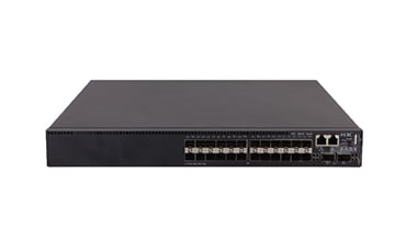

Коммутаторы 10GE с расширенными возможностями серии H3C S6520X-EI
Коммутаторы серии S6520X-EI от H3C предлагают ведущие в отрасли показатели производительности и масштабируемости среди коммутаторов для сетей доступа 10GE, с поддержкой двух сменных блоков питания, фиксированных или модульных магистральных интерфейсов (10GbE/40GbE/100GbE) и технологии IRF для обеспечения отказоустойчивости. Устройства данной серии поддерживают протоколы OSPF/BGP и многоадресную рассылку, технологию SDN и гибкие возможности управления.
В серию S6520X-EI входят следующие модели:
H3C S6520X-54HC-EI – 48 портов SFP+ 1/10G, 2 порта QSFP28 (100G, может быть разделен на четыре порта 25GE), 2 слота расширения, 2 слота для вентиляторных модулей и 2 слота для блоков питания
H3C S6520X-30HC-EI – 24 порта SFP+ 1/10G, 2 порта QSFP28 (100G, может быть разделен на четыре порта 25GE), 2 слота расширения, 2 слота для вентиляторных модулей и 2 слота для блоков питания
H3C S6520X-54QC-EI – 48 портов SFP+ 1/10G, 2 порта QSFP+ (40G, может быть разделен на четыре порта 10GE), 2 слота расширения, 2 слота для вентиляторных модулей и 2 слота для блоков питания
H3C S6520X-30QC-EI – 24 порта SFP+ 1/10G, 2 порта QSFP+ (40G, может быть разделен на четыре порта
