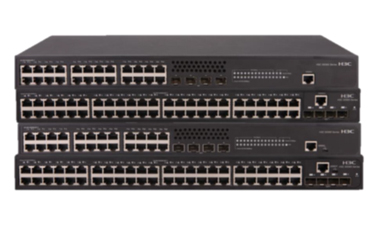

Серия S5560S-SI от H3C представлена новейшими коммутаторами Gigabit Ethernet уровня 3 для сетей доступа. Это второе поколение интеллектуальных управляемых коммутаторов, предназначенных для сетей с высокими требованиями к производительности, плотности портов, пропускной способности магистрального подключения и простоты в установке.
Коммутаторы серии S5560S-SI от H3C обеспечивают подключения Gigabit Ethernet через порты с автоматическим определением скорости 10/100/1000 Мбит/с и оптические магистральные порты 1G и 10G.
Серия коммутаторов S5560S-SI от H3C представлена следующими четырьмя моделями:
S5560S-28P-SI: 24 порта Ethernet 10/100/1000TX + 4 порта SFP;
S5560S-52P-SI: 48 портов Ethernet 10/100/1000TX + 4 порта SFP;
S5560S-28S-SI: 24 порта Ethernet 10/100/1000TX + 4 порта SFP+;
S5560S-52S-SI: 48 портов Ethernet 10/100/1000TX + 4 порта SFP+;
