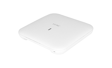

Точки доступа 802.11ax нового поколения серии H3C WA6636 для установки внутри помещений
Точки доступа серии WA6636 от H3C представляют собой новейшее поколение точек беспроводного доступа, созданных на основе стандарта 802.11ax. Они создавались с использованием инновационной технологии 802.11ax с тремя радиомодулями и обеспечивают скорость передачи как минимум в 2 раза выше по сравнению с продуктами стандарта 802.11ac. Благодаря этому устройства серии подходят для организации беспроводной сети в условиях высокой плотности пользователей, таких как гостиницы, предприятия розничной торговли и группы корпоративных зданий. Устройства выполнены в компактном корпусе и могут крепиться на стену и монтироваться на потолок.

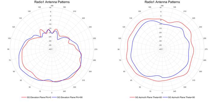

Радиомодуль 1: 5 ГГц (точка доступа расположена лицевой панелью вниз)

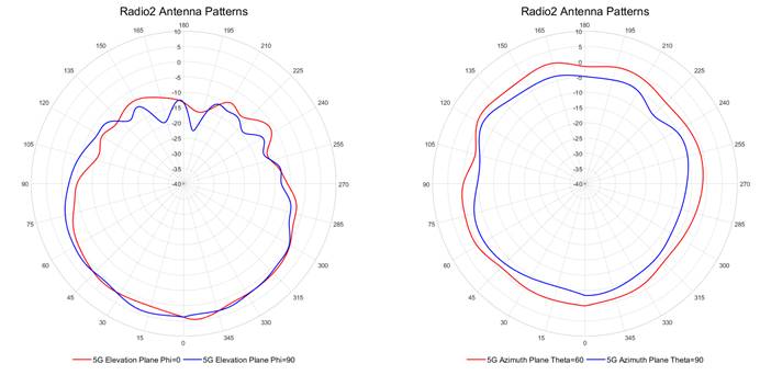

Радиомодуль 2: 5 ГГц (точка доступа расположена лицевой панелью вниз)

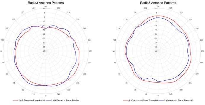

Радиомодуль 3: 2,4 ГГц (точка доступа расположена лицевой панелью вниз)
