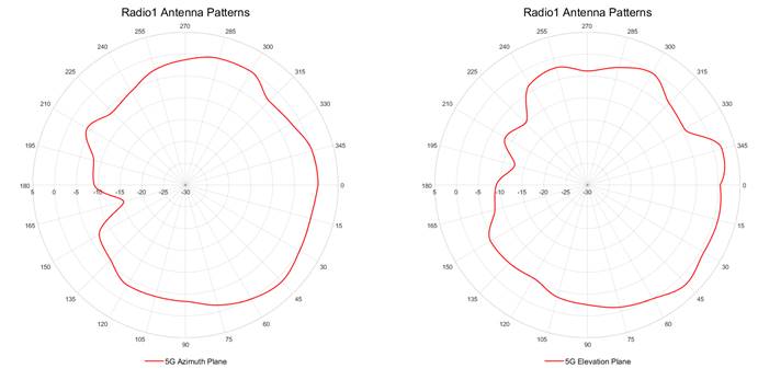

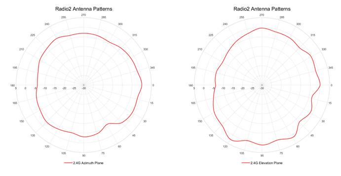

| Встроенная антенна | Встроенная всенаправленная антенна Коэффициент усиления антенны 3 дБи для 2,4 ГГц Коэффициент усиления антенны 3 дБи для 5 ГГц |

Радиомодуль 1: 5 ГГц (точка доступа расположена лицевой панелью вправо)
Радиомодуль 2: 2,4 ГГц (точка доступа расположена лицевой панелью вправо)
