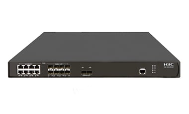

Модель WX3820H оснащена 8 совмещенными портами GE и 2 портами SFP+ 10G;

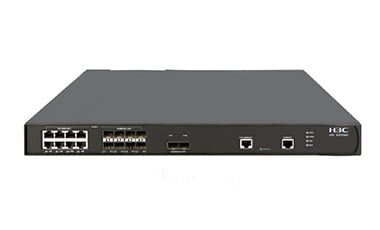

в модели WX3840H предусмотрено 8 совмещенных портов GE, 2 порта SFP+ 10G и 1 порт управления. Порт управления предназначен для поддержки внеполосного управления.
