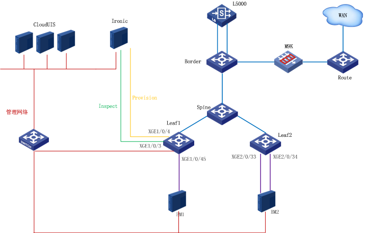

UIS云平台裸金属服务拓扑:有裸金属情况下会存在三个网络(管理网络-橙色,inspection网络-绿色,provision网络-黄色)。Baremetals必须直接和Leaf连接,中间不能经过交换机。
中间不能经过交换机的原因是裸金属在发现和部署过程中需要请求DHCP server,如果跨网段转发的话需要配置DHCP中继。Leaf和CloudUIS,ironic compute中间可以经过交换机。Leaf服务端接口可以使用一个接口。
图-1 组网图
使用裸金属服务有如下组网要求:
UIS云平台管理节点与裸金属计算节点网络互通。
裸金属计算节点与裸金属服务器iLO管理地址网络互通。
裸金属计算节点网卡ip必须与规划的DHCP地址池处于同一网段。
为了确保裸金属节点只能从当前裸金属计算节点上获取DHCP动态地址和小镜像文件(即裸金属计算节点上/tftpboot目录下的kernel和ramdisk两个文件),网络上禁止存在能提供相同服务的其他裸金属计算节点、DHCP Server和TFTP Server等网元设备。
本节列举一种组网规划供参考,实际配置以业务需求为准。
