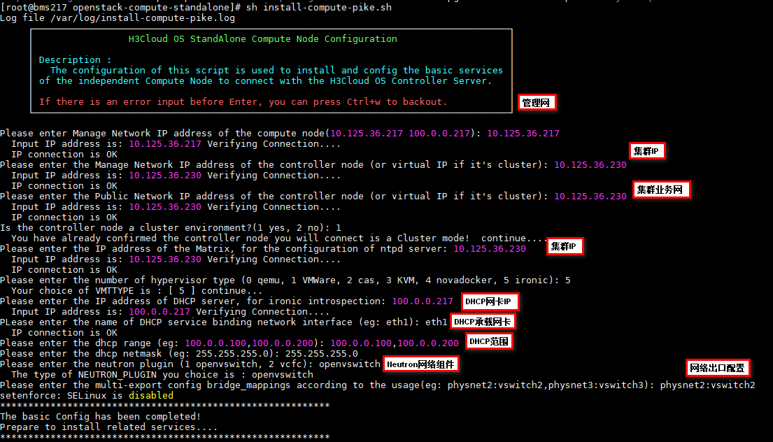

在解压路径下进入openstack-compute-standalone目录,找到安装脚本install-compute-pike.sh,使用以下命令:
cd openstack-compute-standalone/
chmod +x install-compute-pike.sh
./install-compute-pike.sh
图-1 安装脚本
