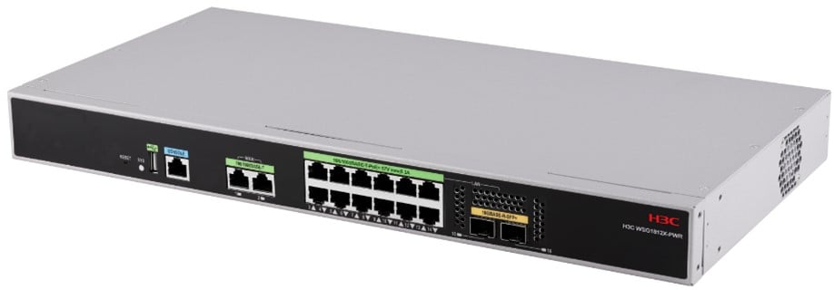

H3C WSG1812X-PWRワイヤレス統合マルチサービスゲートウェイは、SMBネットワークに適切に設計され配置されています。 ゲートウェイ、セキュリティ、およびAC機能の統合が特徴であり、ネットワーク内のデバイス数とTCOを削減します。革新的なComware V7プラットフォーム(以下V7と呼ぶ)を採用しています。V7は、標準できめ細かいユーザー制御管理、包括的なRFリソース管理、7x24無線セキュリティ制御、高速L2およびL3のローミング、強力なQoS、IPv4 / IPv6デュアルスタックを備えています。V7は、マルチコア制御プレーン、Bonjour、Hotspot 2.0などのさまざまな革新的なワイヤレス技術を追加します。また、クラウド管理など複数のネットワーク構成もサポートしています。H3C SMB AP(詳細については、注文情報を参照)とのペアリング時に、SMBネットワークのWLANアクセスの理想的なアクセス制御ソリューションとして機能します。
WSG1812X-PWR Wireless Integrated Multi-Service Gatewayのデフォルト状態では、以下のようなAPライセンスが含まれており、顧客の投資を最大限に保護し、またSMB / SMEには追加費用なしでワイヤレスネットワークの拡張に新しいAPを追加する絶好の機会が与えられます。 ライセンスの数は最大64であり、32ライセンスがデフォルトで組み込まれています。WSG1812X-PWRはデフォルトで32の通常のAPまたは64のウォールプレートAPを管理できます。追加ライセンスを購入し、通常のAPの数を拡大する必要があります。バージョンはWSG1800X-CMW710-E5623からサポートされています。

WSG1812X-PWRワイヤレス統合マルチサービスゲートウェイは、PoE、ゲートウェイ、セキュリティ、AC機能を1つのボックスに統合しており、SOHO、SMB、およびSMEの環境に最適です。
WSG1812X-PWRは完全なエンタープライズコントローラー機能セットをサポートしています。 さらに、PPPOE、NAT、動的IPアドレス、静的IPアドレス設定機能などのゲートウェイ機能をサポートしています。
WSG1812X-PWRのすべてのLANポートは802.3af/802.3at PoE機能をサポートしており、これによりお客様の既存の環境においてTCOを節約し、同時に単一障害点を減らすことができます。1ポートで最大30W(全体で150W)の電力を接続されたデバイスに供給できます。これにはIP電話、無線AP、高出力カメラなどが含まれます。
