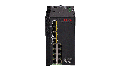

H3C IE4320-EI産業用スイッチシリーズは、以下のモデルを提供しています:

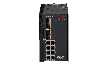

* IE4320-8T2P2X-EI (DC): 8*10/100/1000 BASE-Tポート、2*1000 BASE-X SFPポート、2*1G/10GBASE-X SFP+ポート、2*RS485ポート、24-28VDC、冗長入力;
* IE4320-8T2P2X-EI (AC): 8*10/100/1000 BASE-Tポート、2*1000 BASE-X SFPポート、2*1G/10GBASE-X SFP+ポート、100-240VAC、単一入力;

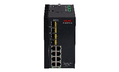

* IE4320-8T2P2X-PWR-EI: 8*10/100/1000 BASE-T PoE+ポート、2*1000 BASE-X SFPポート、2*1G/10G BASE-X SFP+ポート、2*RS485ポート、52-57VDC、冗長入力;

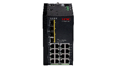

* IE4320-16T4X-EI: 16*10/100/1000 BASE-Tポート、4*1G/10GBASE-X SFP+ポート、2*RS485ポート、24-48VDC、冗長入力;

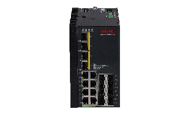

* IE4320-8T8P4X-EI: 8*10/100/1000 BASE-Tポート、8*100/1000 BASE-X SFPポート、4*1G/10GBASE-X SFP+ポート、2*RS485ポート、24-48VDC、冗長入力。
