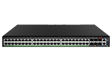

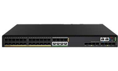

H3C S5590-EIシリーズスイッチは、H3Cテクノロジー株式会社(以下、H3Cと称します)によって開発された新世代の高性能、高ポート密度、高セキュリティのレイヤー3イーサネットスイッチです。業界をリードするASIC技術を使用し、IPv4/IPV6デュアルスタック管理と転送をサポートし、RIP、OSPF、BGP、ISISなどの静的ルーティングプロトコルやルーティングプロトコルをサポートし、豊富な管理機能とセキュリティ機能を提供します。これは、統合サービスネットワーク向けのギガビットレイヤー3イーサネットスイッチ製品です。
キャンパスネットワークにおいて、H3C S5590-EIシリーズスイッチは集約層機器として使用することも、小規模および中規模企業のコアとして使用することもできます。下位には高密度GEタンデム下層スイッチを提供し、上位には10G/25G/40G/100Gファイバーまたはリンクアグリゲーションを介してコアスイッチに集約し、他のH3C製品と共に高性能のエンドツーエンドIPネットワークソリューションを構築します。
H3C S5590-EIスイッチシリーズには以下のモデルが含まれます:

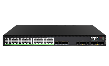

S5590-28T8XC-EI: 28 x 10/100/1000BASE-Tポート、4 x 100/1000BASE-X SFPコンボポート、8 x 10G/1G BASE-X SFP+ポート、1 x 拡張スロット、2 x ファントレイスロット、2 x 電源スロット;

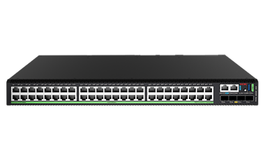

S5590-48T4XC-EI: 48 x 10/100/1000BASE-Tポート、4 x 10G/1G BASE-X SFP+ポート、1 x 拡張スロット、2 x ファントレイスロット、2 x 電源スロット;
S5590-28S8XC-EI: 28 x 100/1000BASE-X SFPポート、4 x 10/100/1000BASE-Tコンボポート、8 x 10G/1G BASE-X SFP+ポート、1 x 拡張スロット、2 x ファントレイスロット、2 x 電源スロット;

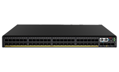

S5590-48S4XC-EI: 48 x 100/1000BASE-X SFPポート、4 x 10G/1G BASE-X SFP+ポート、1 x 拡張スロット、2 x ファントレイスロット、2 x 電源スロット;

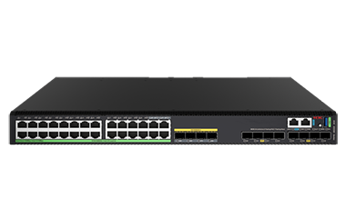

S5590-28P8XC-EI: 28 x 10/100/1000BASE-Tポート(PoE+)、4 x 100/1000BASE-X SFPコンボポート、8 x 10G/1G BASE-X SFP+ポート、1 x 拡張スロット、2 x ファントレイスロット、2 x 電源スロット;
S5590-48P6XC-EI: 48 x 10/100/1000BASE-Tポート(PoE+)、6 x 10G/1G BASE-X SFP+ポート、1 x 拡張スロット、2 x ファントレイスロット、2 x 電源スロット;

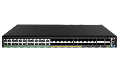

S5590-48TS4X2QC-EI: 24 x 10/100/1000Base-Tポート、24 x 100/1000 SFPポート、4 x 1G/10G SFP Plusポート、2 x 40G QSFP Plusポート、1 x スロット、2 x 電源スロット;

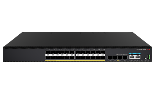

S5590-24X4YC-EI: 24 x 1G/10G SFP Plusポート、4 x 25G SFP28ポート、1 x 拡張スロット、2 x 電源スロット;
