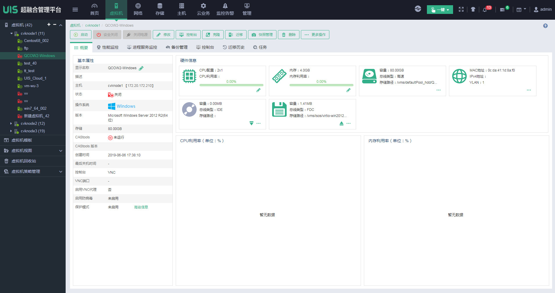

进入虚拟机概要信息页面,单击<启动>按钮,启动虚拟机。
图-1 虚拟机概要信息页面

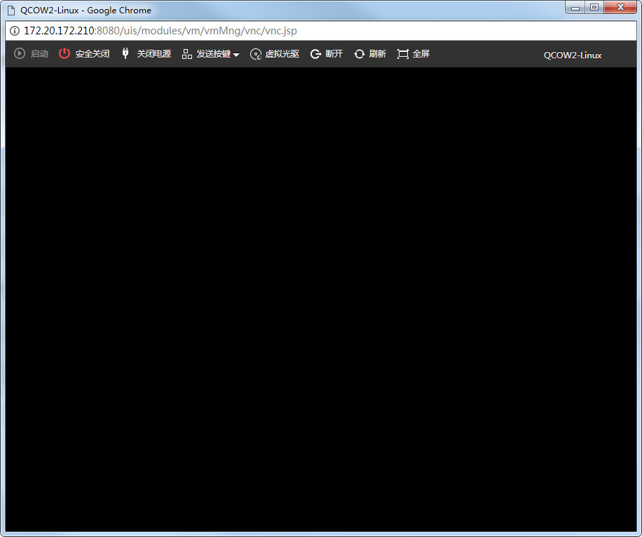

单击“控制台”按钮,弹出虚拟机控制台窗口。
图-2 虚拟机控制台窗口

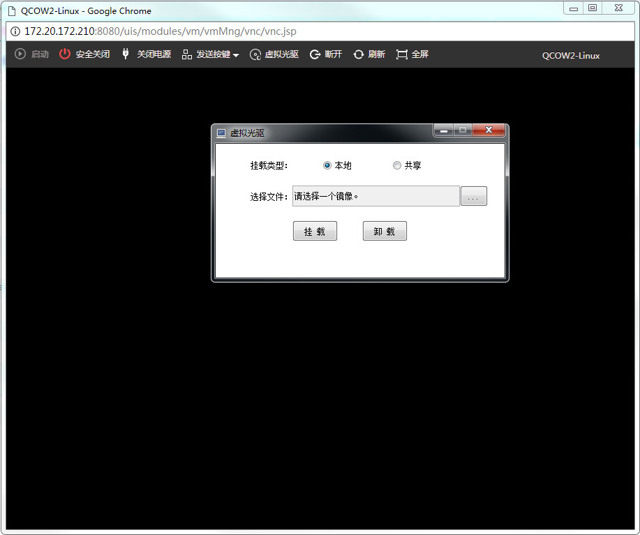

在虚拟机控制台窗口中,点击“虚拟光驱”链接,会自动下载一个名为Jnbd的文件,使用Java打开此文件,弹出虚拟光驱窗口。
需要先在控制面板-Java-安全项中,将当前管理平台地址添加至“例外站点”列表,否则Jnbd文件会无法正常打开、运行。 |
图-1 虚拟光驱窗口

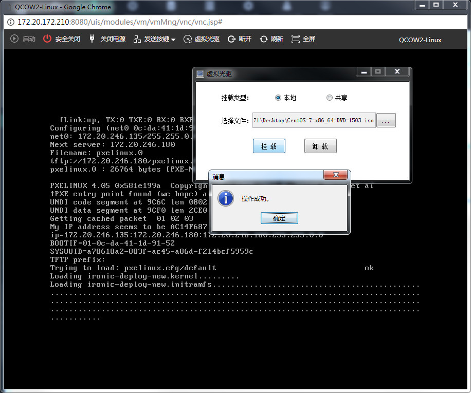

选择Linux操作系统的镜像文件。
选择完成后,单击<挂载>按钮,如图-4所示,提示操作成功。

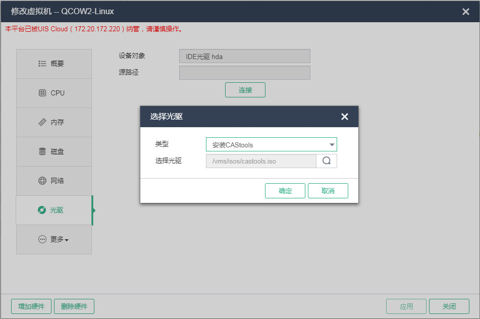

在虚拟机概要信息页面,单击<修改>按钮,打开修改虚拟机窗口。
点击“光驱”选项,单击<连接>按钮,弹出选择光驱窗口,点击“类型”选项,在下拉框中选择“安装CAStools”选项,并单击<确定>按钮,如图-5所示。

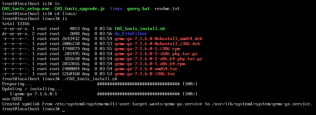

在光驱挂载的目录中使用以下命令安装CAStools,如图-6所示。
[root@localhost castools]# cd linux
[root@localhost linux]# ./CAS_tools_install.sh
图-4 安装CAStools
您也可以根据实际情况选择与操作系统类型匹配的CAStools安装文件,使用如下命令进行安装: [root@localhost castools]# cd linux [root@localhost linux]# rpm –ivh quem-ga-<version>.rpm

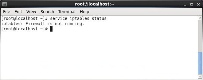

使用以下命令检查防火墙服务的状态,如图-7所示。
[root@localhost ~]# service iptables status

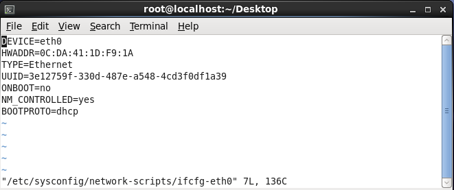

编辑Linux操作系统的网卡配置文件,如图-8所示。
整行清除HWADDR配置项。
整行清除UUID配置项。
将NM_CONTROLLED配置项的取值由yes改为no。
将BOOTPROTO配置项的取值配置为dhcp。

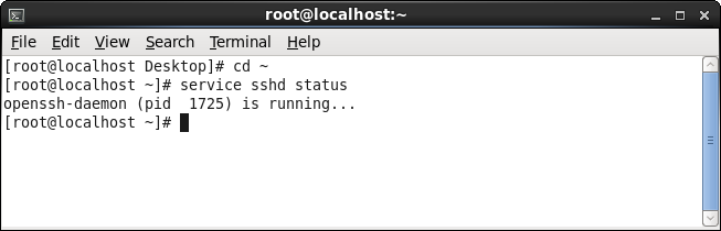

使用以下命令检查SSH服务的状态,如图-9所示。
[root@localhost ~]# service sshd status
图-7 SSH服务状态
